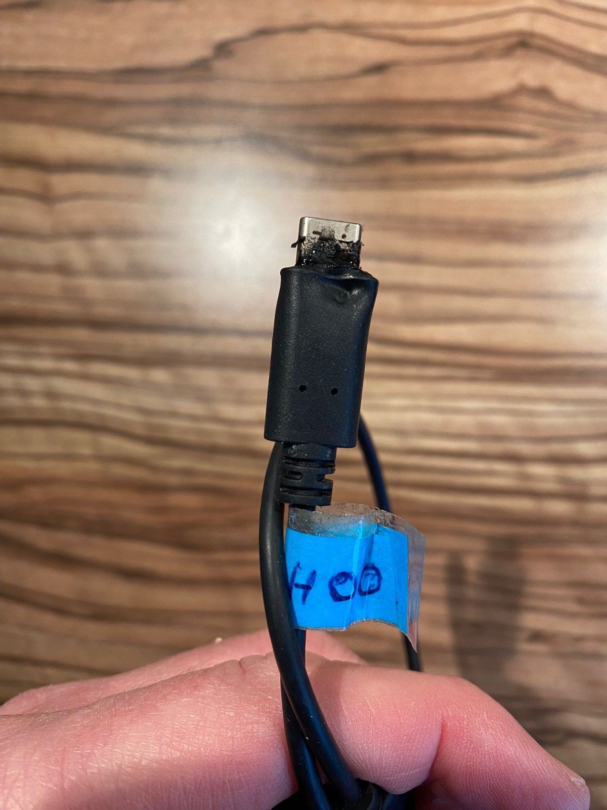

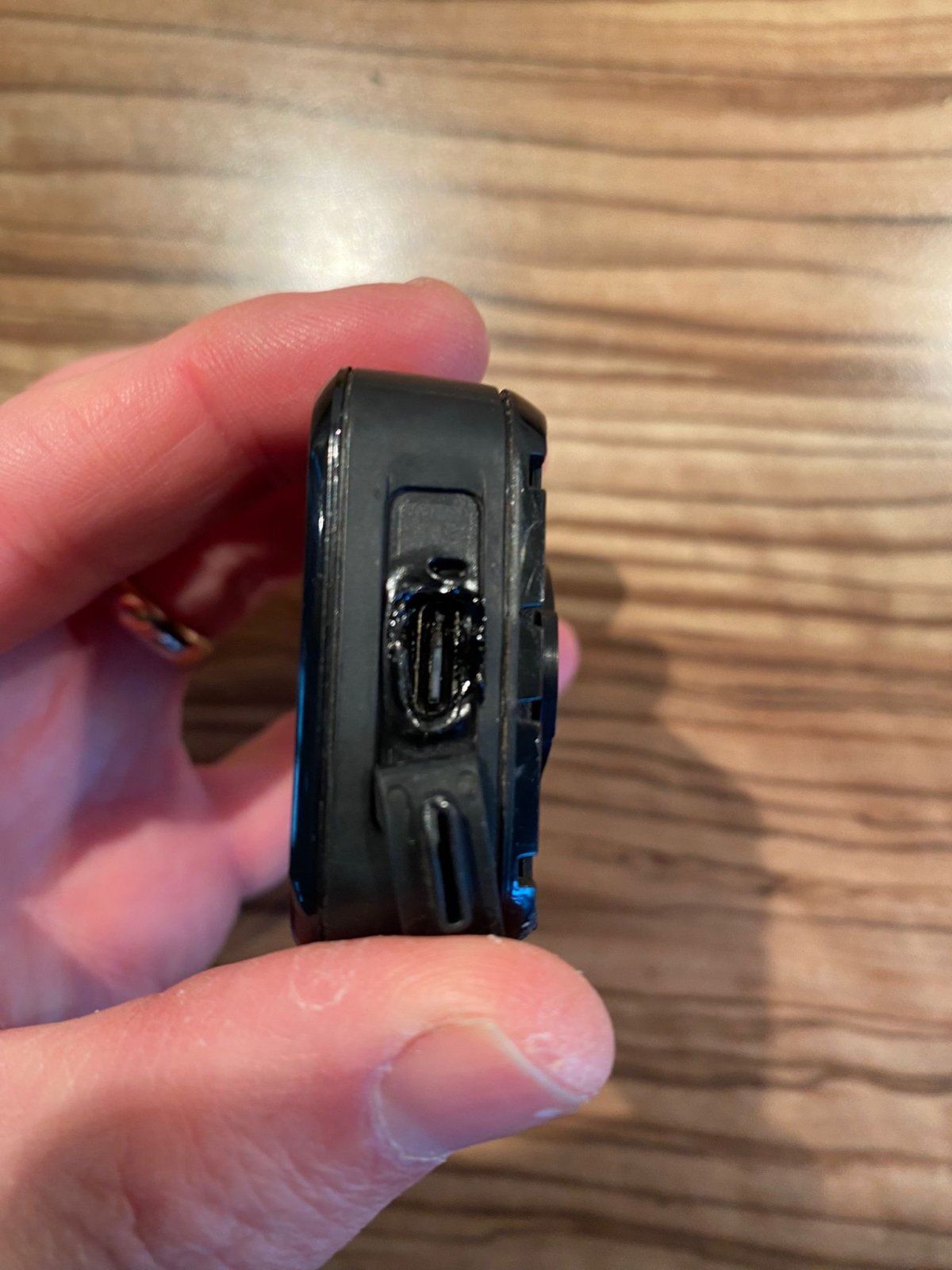

Nach dem letzten Update hat mein RoamV2 einen Kabelbrand, ich habe leider keine Fotos gemacht.
Erst habe ich mir nichts dabei gedacht, ich habe ihn eingeschickt und warte auf eine Rückinfo.
Am Sonntag rief mich ein Vereinskollege an, der den gleichen Schaden an seinem Wahoo hat, siehe Fotos.
Das kann doch kein Zufall sein, dass wir fast zeitgleich nach dem letzten Update einem Kabelbrand haben.
