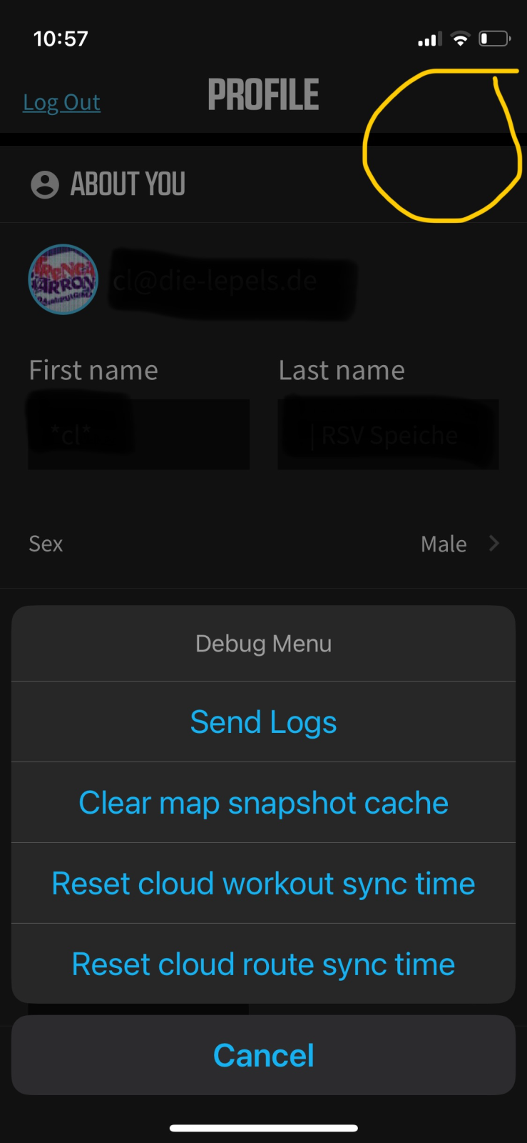

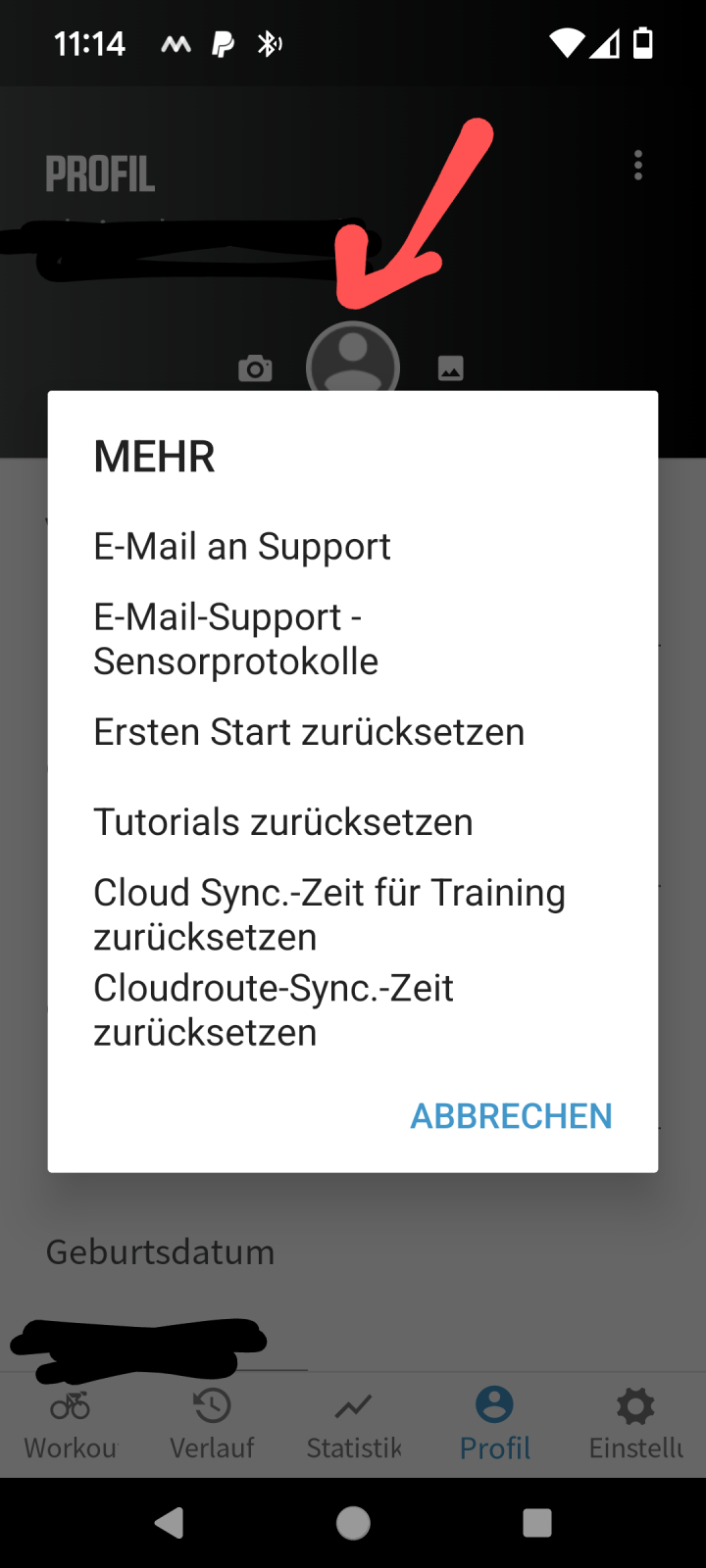

Der Wahoo Support schlug auf meine Anfrage vor, im „Debug Menu“ die „reset cloud workout sync time“ zu erhöhen. Allerdings konnte ich das „Debug Menu“ nicht öffnen. Weiß hier jemand, wie man beim Wahoo Roam V1 das „Debug Menu“ findet? Wahoo Support schrieb „… please try heading to the profile tab of the element app and tapping underneath the battery icon on the right edge of the screen ten times until the debug menu pops up.“ Das hat bei meinem iPhone 13Pro nicht funktioniert…
Der Roam war zu dem Zeitpunkt mit der App verbunden? Dieses 10xtap macht Wahoo öfter u.a., kenne ich vom Kickr Snap. Evt. geht´s bei iOS an einer anderen Stelle auf dem Screen, guck´ mal hier bei Reddit.
Roam NICHT verbunden
Danke an alle! Funktioniert aus irgendwelchen Gründen nicht auf meinem iPhone 13Pro. Roam verbunden - nicht verbunden, hab mir die Finger wund getippt... 😩
Ganz rechts am Rand des Bildschirms, knapp unter dem Batteriesysmbol. Da kann ich es reproduzieren.
