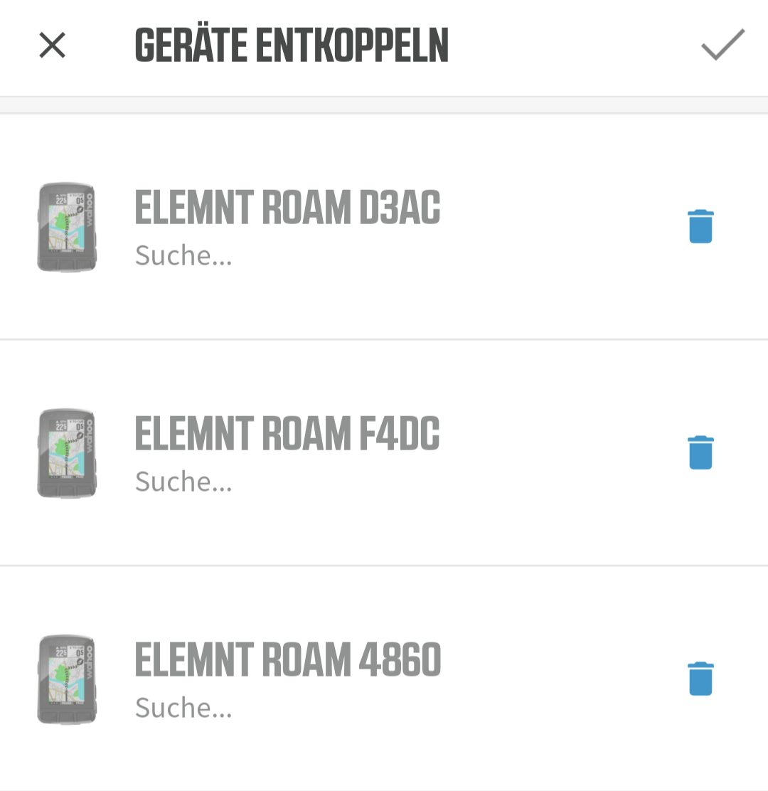

Ich kann Mal wieder den Roam nicht mi dem Handy koppeln. Roam aus der App entfernt, neu koppeln geht auch nicht. Vielen Dank, Wahoo! Mal wieder ne Firmware mit neuen Fehlern. Es ist echt zum kotzen.
Klingt erstmal nicht nach einem Firmware-Problem. Hast du den Roam auch aus den Bluetooth Geräten in den Systemeinstellungen entfernt bevor du ihn erneut koppeln wolltest?
In den Bluetooth-Einstellungen des Systems hat der Roam nichts verloren, da tauchte er auch noch nie auf.
Es hat sich nichts geändert außer Updates für Firmware und Companion-App. Ein seit zwei Jahren gekoppelter Roam wird auf einmal nicht mehr erkannt. Entkoppeln konnte ich ihn, über den QR-Code neu koppeln führte aber zu nix außer ewigem Lade-Kreisel.
App deinstallieren, Handy neu starten, App neu installieren und dann nochmals neu koppeln hat beim x-ten Versuch geklappt. Richtig toll, wenn man unterwegs nur Mal schnell die Route umplanen und neu von Strava laden muss.
Ich bin es echt so leid, mit jedem der erzwungenen Updates irgendwelche neuen zufälligen Fehler untergejubelt zu bekommen. Irgendwas, was Ewigkeiten problemlos ging, geht andauernd plötzlich nicht mehr. Wird echt Zeit, dass SRAM den Hammerhead v3 an den Start bringt.
Tatsächlich tauchen die Wahoo Bikecomputer nicht in dem Systemmenü für Bluetoothgeräte unter Android auf. Entfernt werden können sie aber in der Companion App selbst.
