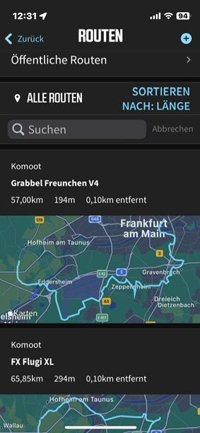

Wenn man sich auf den webserver des Roam verbindet und in die DB der Routen schaut sieht das dann so aus:

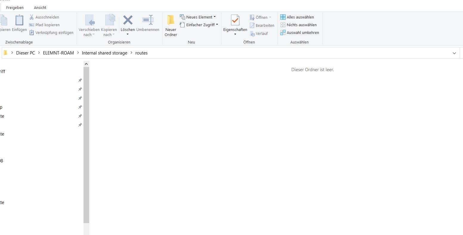

Die sind aber nur auf dem Roam zu sehen, nicht in der App (Bild2).

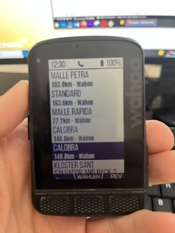

Auch der Ordner "Routen" auf dem Roam (per USB am PC) ist leer (Bild3)
