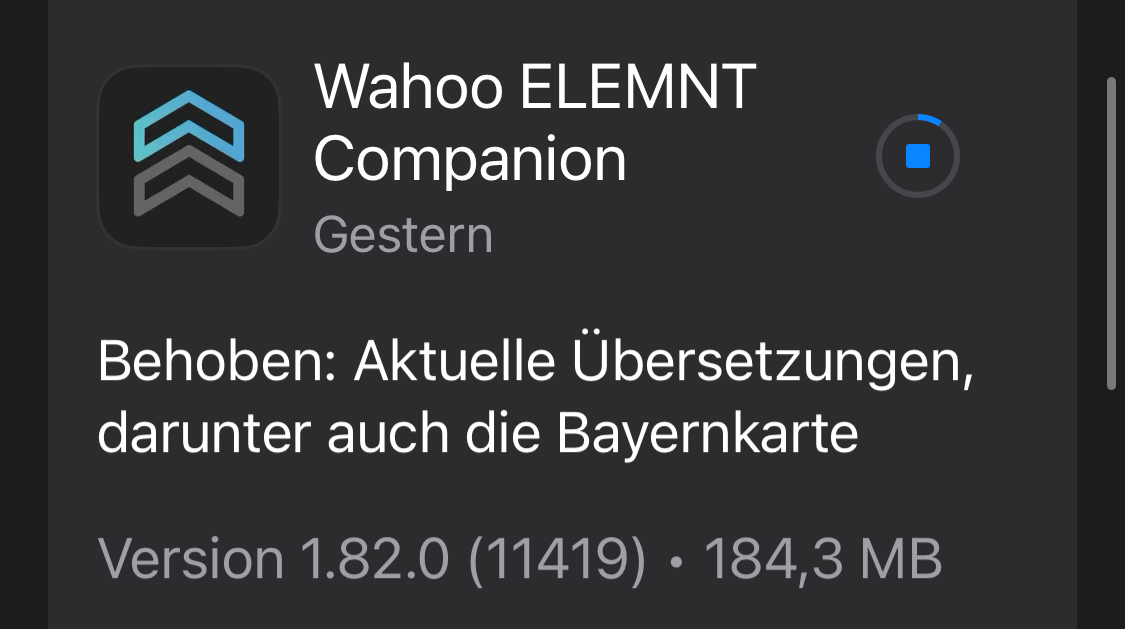

Habe jetzt alles probiert, alle Karte gelöscht, Hardware Reset, Maps Ordner auf Gerät gelöscht. Nichts funktioniert, Bayern, Österreich und Slowenien lassen sich nicht installieren. Erst tut er so, als wenn er es geladen hat. Aber bei neu öffen der App steht dann immer Download fehlgeschlagen. Bin mit meinem Ideen am Ende. Jemand noch eine Idee ? Werde zwar ein Ticket bei Wahoo aufmachen, aber verpreche mir da gerade nicht viel davon...
