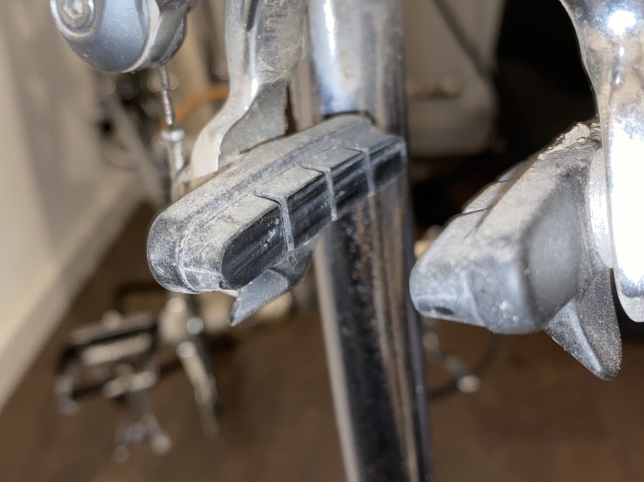

Bezüglich des Gabelflatterns: eigentlich war das kein großes Problem, bis ich mir aufgrund mittelprächtiger Bremsleistung nach dem Kauf mal die Bremsbeläge angeschaut und festgestellt habe, dass die in einer Weise "verglast" sind. Nach dem Tausch auf neue hatte ich dann diese Probleme und habe auch ewig lang rumprobiert, irgendwann ging das dann weg - weil die neuen Bremsbeläge wieder verglast sind, dort, wo die Felge ihre Rillen hinterlässt. Es ist eine Mavic Open 4 CD Felge, die noch keine verschweißten Felgenstöße hat - vermutlich kommt das daher. Die Gruppe ist Dura Ace, inwieweit das mit dem Verglasen normal ist weiß ich leider nicht.
Nun tritt es nur noch ab und an auf, wenn ich zum Beispiel auf Kopfsteinpflaster so mittelstark abbremse. Vermutlich treffe ich da genau irgendeine Resonanzfrequenz, was mit diesen stark (mehrere cm) federnden Gabeln scheinbar nicht so schwer ist.

Schon klar, deswegen hatte ich das in Anführungszeichen geschrieben. Die sind halt nicht mehr wie neu, sondern „glatt“ geworden, dort, wo man auch Erhebungen am Felgenstoß findet.
Schlechtes Bild im Anhang :) Wie gesagt ist es aber nun kein Problem mehr und ich lebe damit, ist halt ein altes Rad schätze ich.

Die Beläge sehen eigentlich nicht übel aus und greifen offenbar auch gut genug, um kleine Stückchen aus der Felge zu reißen. Das wäre nicht ungewöhnlich, aber vielleicht ist es auch nur eingearbeiteter Dreck.
Das Problem könnte einfach die Beschichtung der Felge sein, wenn sie noch durchgehend grau ist. Darauf bremst eigentlich überhaupt kein Belag vernünftig und man sollte CD-Felgen einfach mal auf einer langen Tour im Regen fahren, gern auch über Feldwege und dabei immer wieder gut bremsen. Anschließend ist die Felgenflanke stellenweise silber und bremst, wie jede andere auch.
Shimano hatte zwischenzeitlich mal Probleme mit Belägen, die zu "scharf" waren und eben wirklich die Felgen arg verschlissen haben. Die genaue Bezeichnung steht auf der Rückseite, wenn man den Belag aus dem Halter schiebt. R55C3 halte ich in der Summe aller Eigenschaften für sehr gut, R55 ohne weitere Kürzel hatten glaube ich das Problem.
Ein unsauberer Felgenstoß kann natürlich rubbeln, aber im Lauf der Jahre verschwindet er von selbst. Wenn nicht, darf man da gerne gaanz vorsichtig mit Holzklötzchen und Schleifpapier drangehen.
Vielen Dank für die Einschätzung Knobi. Die Felgen sind wirklich noch grau, sehr gut zu wissen, dass das die Bremsleistung beeinträchtigt. Der Felgenstoß rubbelt auch etwas, da sieht man aber auch schon ein paar blanke Schleifspuren - beim nächsten Regen dann :)
