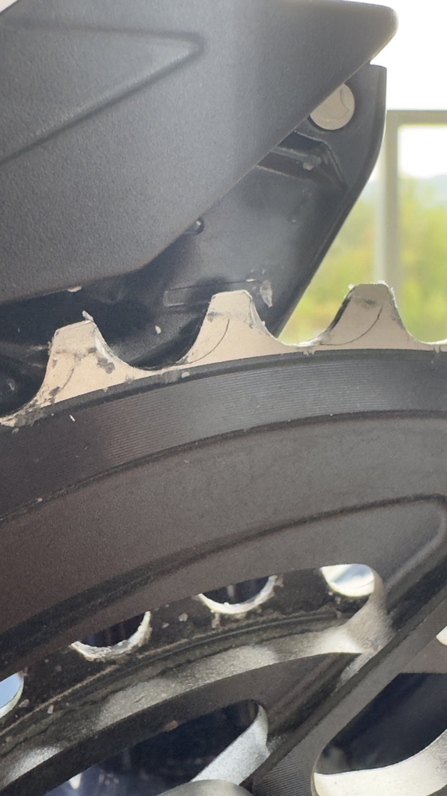

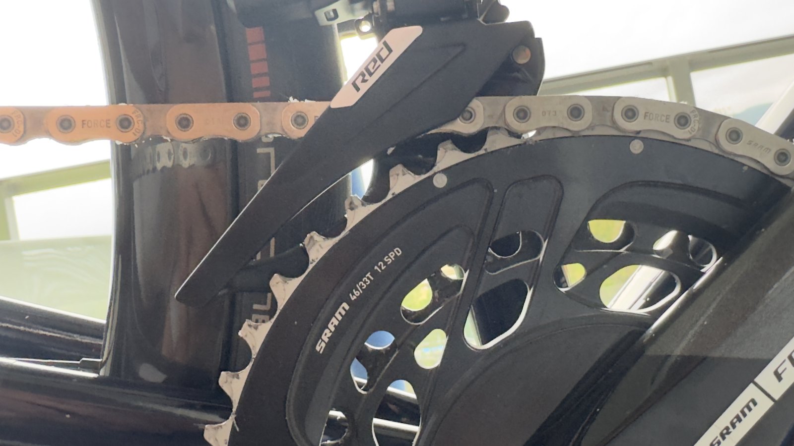

Bau grad die Red Sachen ein. Sieht auch soweit gut aus. Eingestellt mit Tool. Ich hab sequentielles Schalten aktiv und wenn ich vorne auf dem Grossen bin und hinten im 28 und 32 schleift die Kette an der Nase da. Jemand ne Idee? Anleitungsvideo hab ich auch geschaut. Anschläge passen auch.

Sieht aber schon irgendwie zu niedrig aus, wenn ich mir diese Videos zum Vergleich ansehe:
Wenn ich das hiermit vergleiche sieht das schon ganz gut aus. Bei mir ist der mit schelle dran der Umwerfer aber sollte ja egal sein.
Vom Abstand zu den Zähnen gebe ich Dir recht. Aber im zweiten Bild steht der Umwerfer in horizontaler Ebene wesentlich weiter in Richtung Kurbelachse. Dadurch kommt er höher.
Bei Dir sitzt er doch einiges weiter Richtung Hinterrad und ist damit auch tiefer, oder täuscht das?
Ah das meinst! Ja scheint als is die hintere linie bissl zu weit innen. ich dreh ihn mal nen tick vllt. löst es das. Nice das tool :D

Hm das bringt auch nichts. Ich spiel das Video dann noch mal durch. Das hatte ich aber eh genutzt zum einstellen. Frisch gewachste Kette is drauf vllt. braucht die erstmal ne Runde das sie bissl geschmeidiger wird.
Sind beide Linien beim Einstellen auf das Tool eingestellt (Schaltwerk dabei ganz innen)?
Im Anschluss nochmal den Abstand eingestellt? (groß/groß bzw. klein/klein mit 0-0,5 mm)?
Ich hab auch Geräusche im Kreuzgang in den Ritzeln 1, 2, 3 im großen KB - liegt aber mehr daran, dass der Microadjust auf 24 von 29 steht.
Naja hab Schaltwerk aufs große ritzel dann springt der Umwerfer ja nen tick wieder rein und dann tool genutzt. aber nun scheint es besser zu passen. muss nachher mal ne runde drehen.
