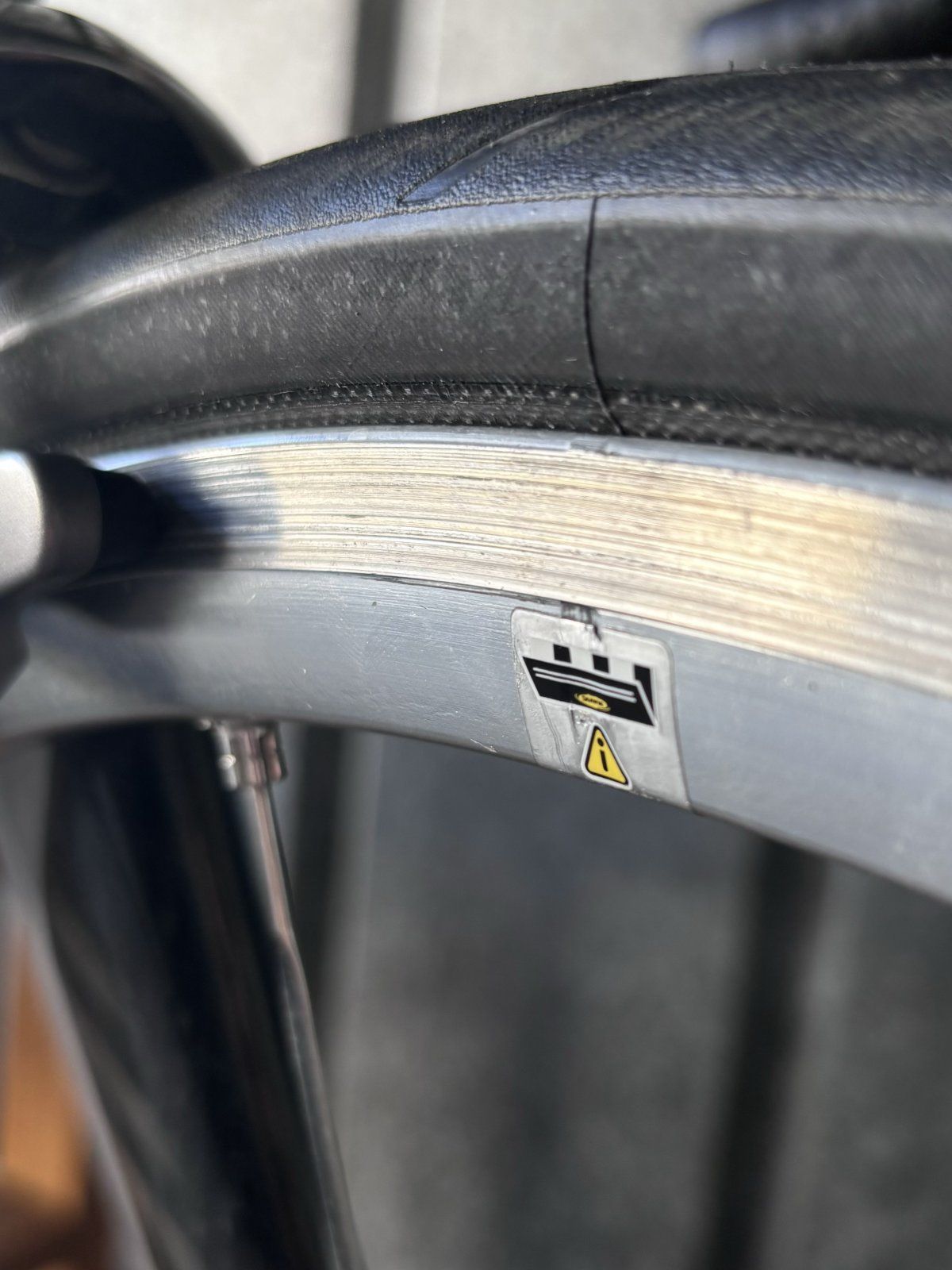

hallo an alle,
das hat mir schonmal sehr weitergeholfen alles.
Habe jetzt auch den verschleissindikator gefunden (siehe bild 😞)

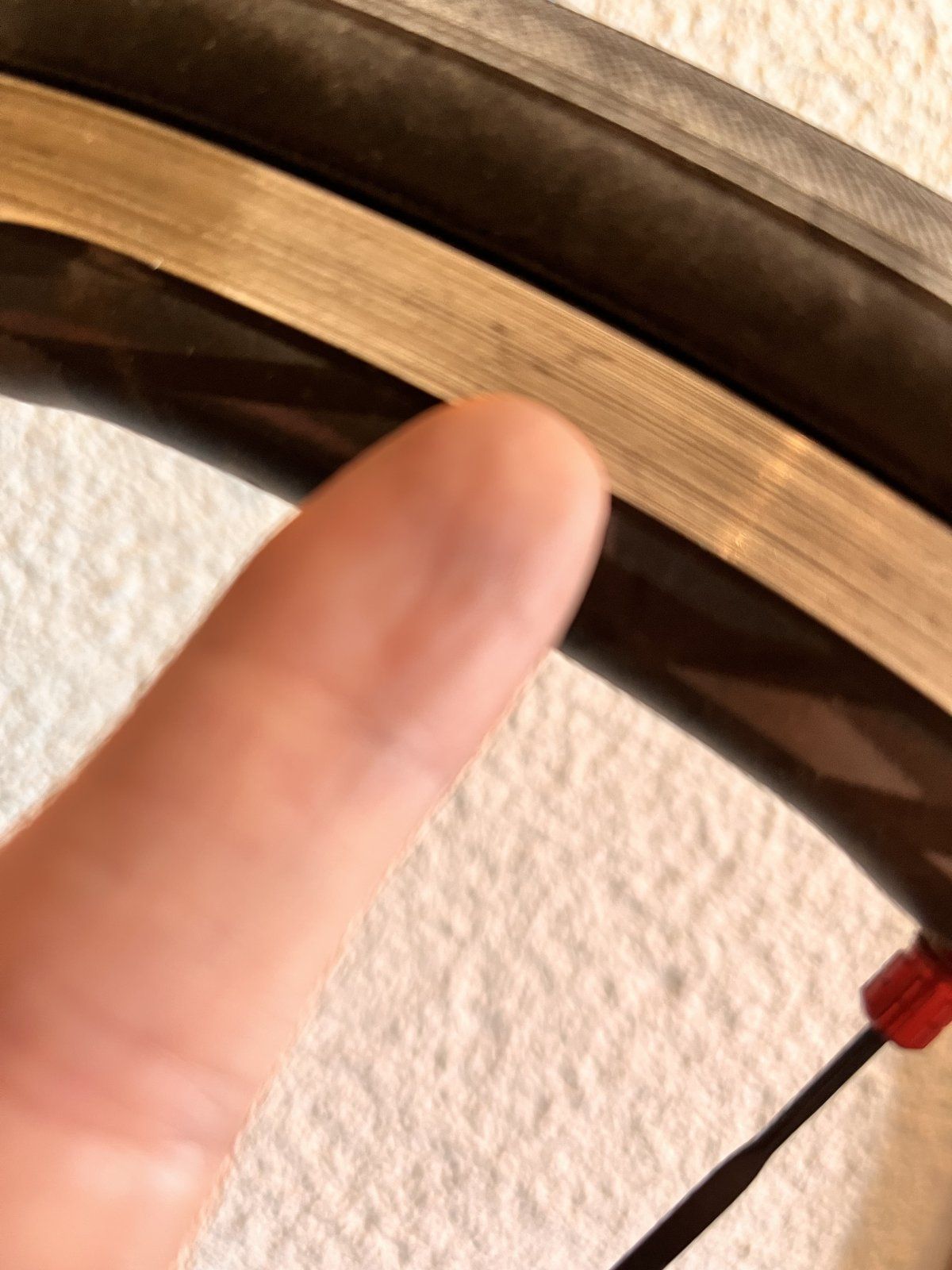

ist die Flanke da schon schmäler als die Felge ? Ich bleib mit dem Nagel auf jeden Fall noch hängen

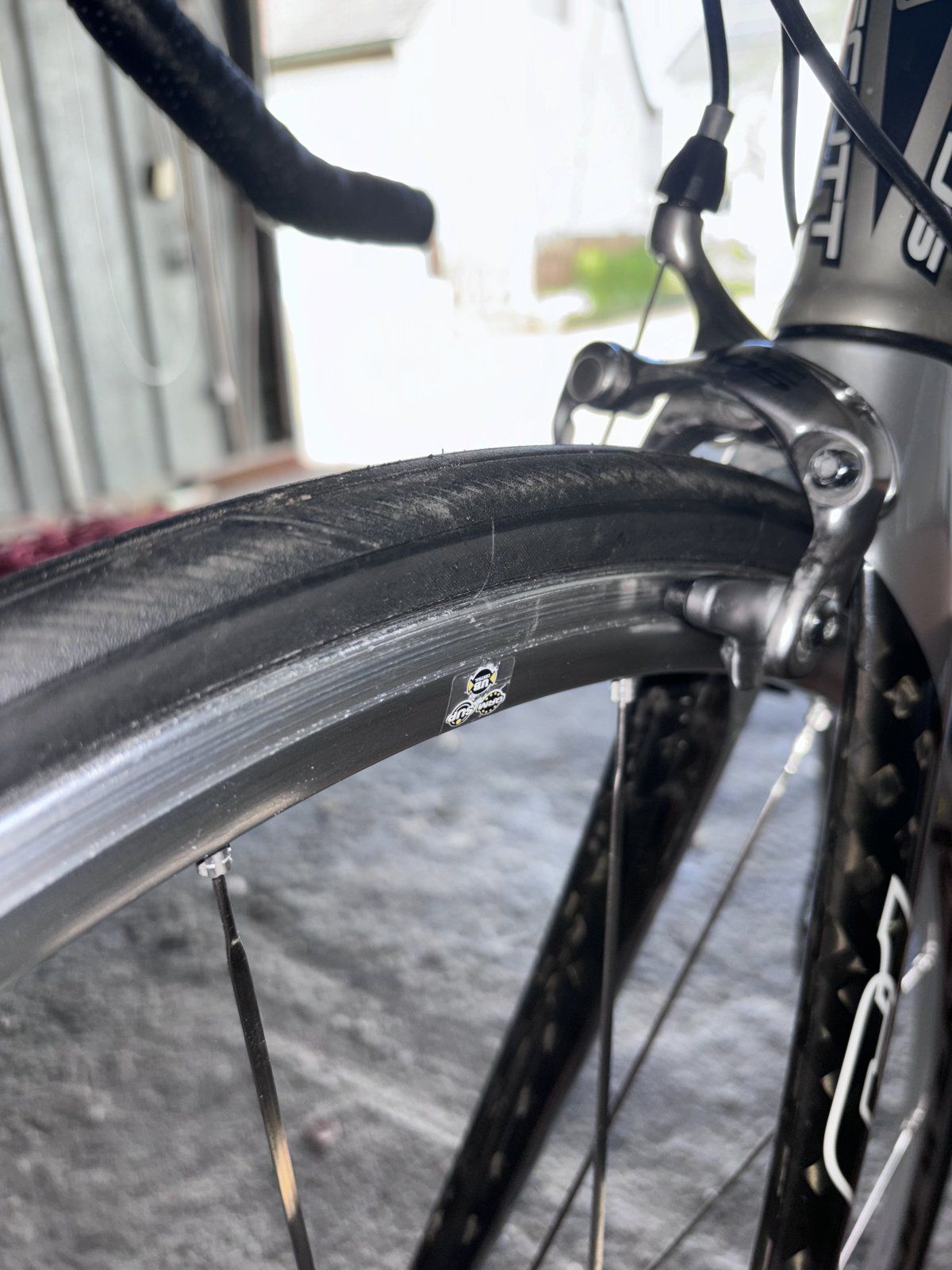

Felgen haben anhand deiner Bilder vielleicht 10-20% Verschleiß, wenn überhaupt so viel Material fehlt.
Erstmal alles i.O.

ich sehe das auch so das die Felge in sehr gutem Zustand ist. Viel Spass mit dem coolen Rad!
Sehen gut aus, finde ich.
