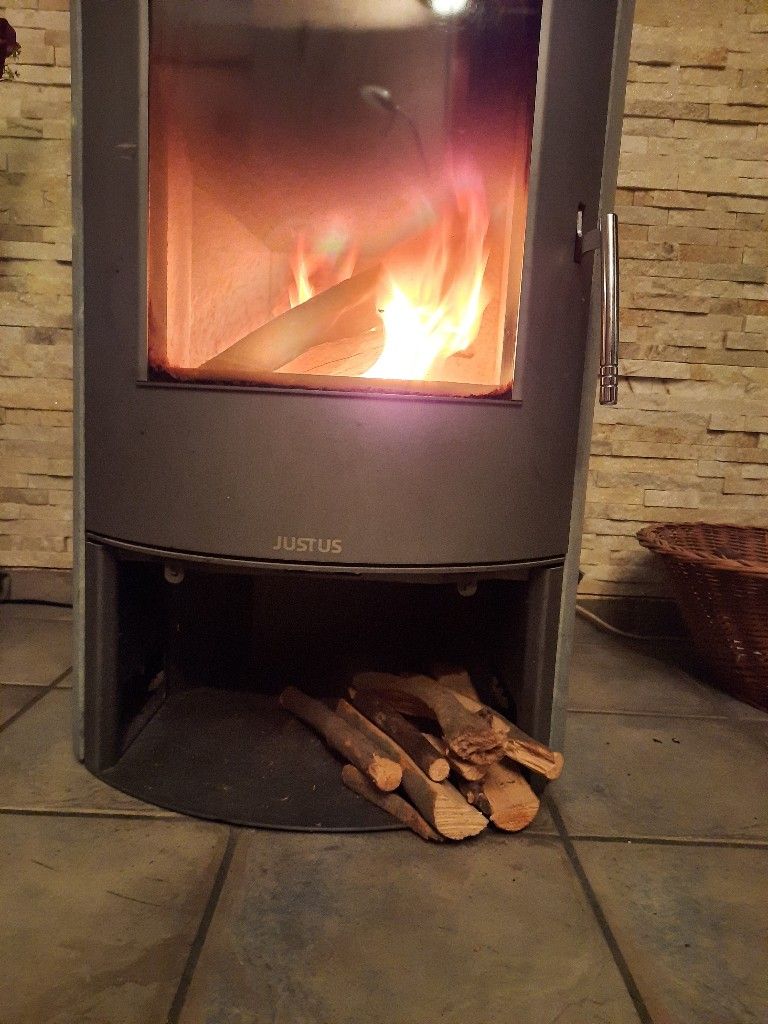

Aktuell haben wir keinen Kamin sondern zwei Kaminöfen.

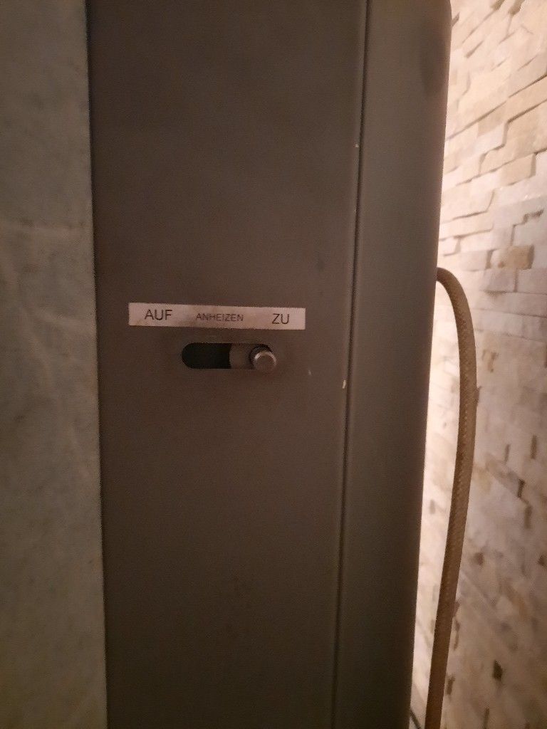

Unser hat drei, zwei für die Zufuhr von unten , der linke Schieber für die Scheibenreinigung
Und seitlich für die Luftzufuhr von oben beim Anheizen

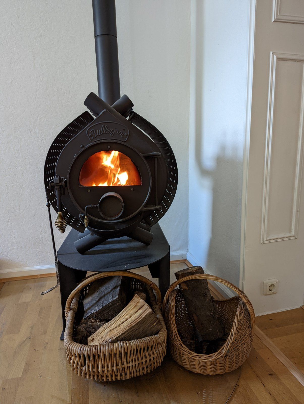

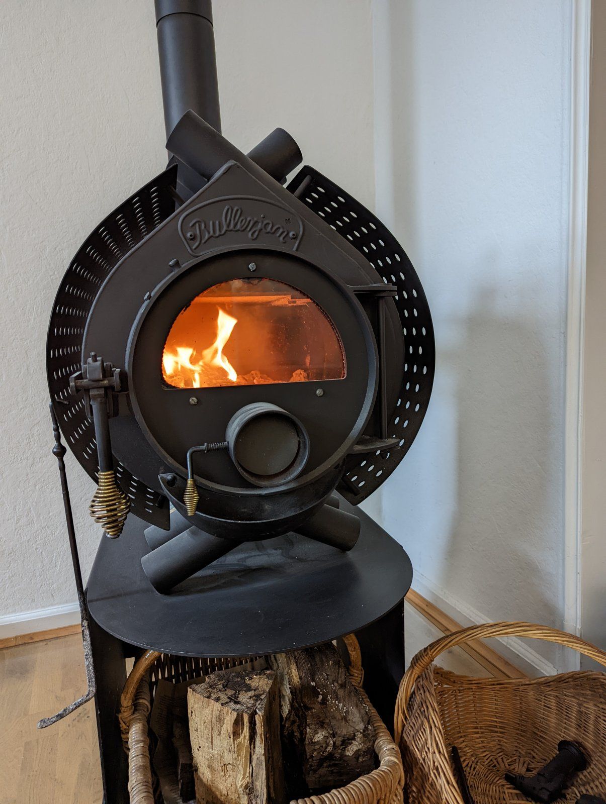

Der Bullerjan ist als Ofen fürs Büro genial.
Ich will am Montag Morgen nicht lange warten, bis Schamottsteine heiß werden und die Wärme dann irgendwann im Büro verteilt wird.
Der Bullerjan ist ein reiner Stahlofen mit Konvektion. Feuer an, heiß, Feuer aus, kalt. Wenn der an Feierabend ausgeht, dann übernimmt im Büro wieder die Gasheizung, bei der wir ordentlich einsparen.
Der Bullerjan in groß für Meterscheite taugt für die Werkhalle (ein Bekannter hat einen), der kleine fürs Büro. Für die Wohnung würde ich den nicht empfehlen.

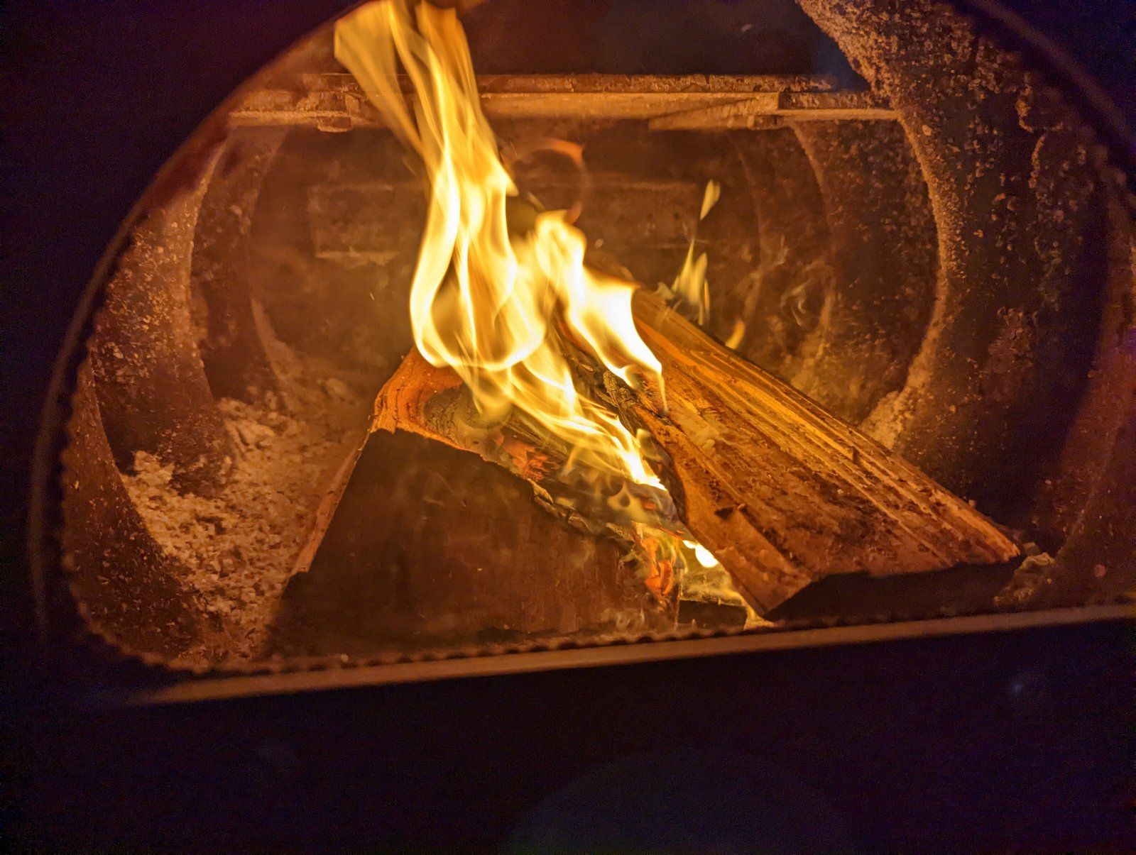

Früher hatte ich mal so klassische Öfen mit Email. Die hatten immer eine Luftregulierung unten, eine oben in der Tür und eine Klappe im Rohr. Nach Jahrzehnten habe ich mir dann einen aktuellen Kaminofen zugelegt und hab sofort die untere Luftklappe vermisst. Bei der Abnahme durch den Schlotfeger auch gleich meine Frage an ihn. "sie wollen mit Holz heizen? Dann brauchen sie das nicht, Holz brennt von oben".
Natürlich kommt da auch ab und an mal ein Brikett rein, über Nacht oder wenn halt mal ne Weile keiner nach dem Ofen schaut. In die alten Öfen habe ich 5-6 Briketts reingestapelt, da hat es Luft von unten gebraucht.

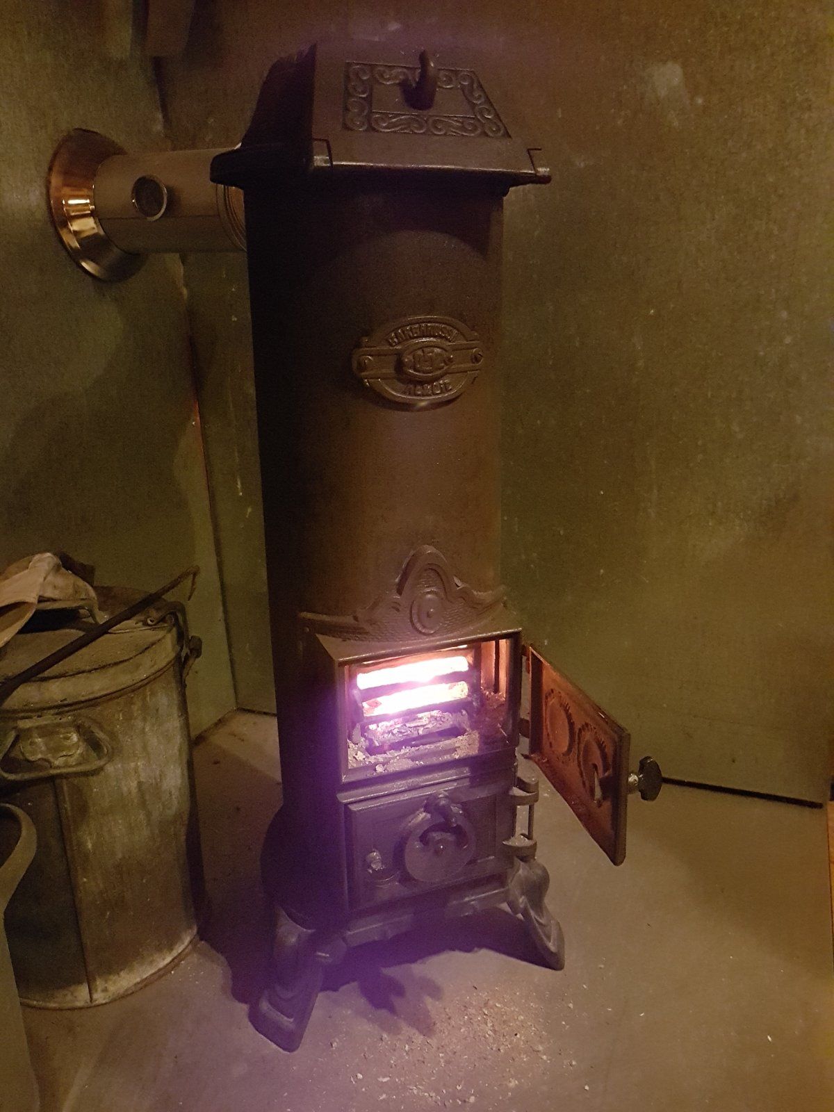

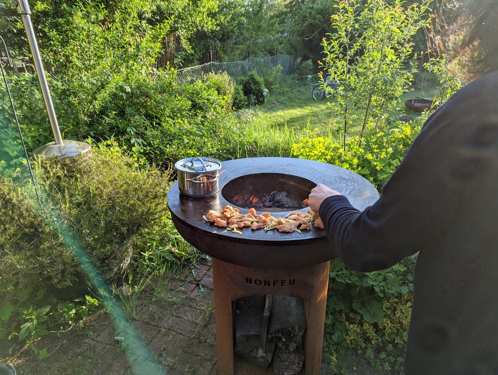

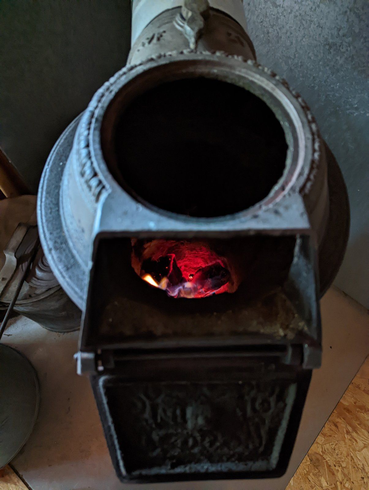

Draußen vor der Blockhütte mit dem alten Ofen.
Zum Kochen und Grillen. Dazu eine Plancha.

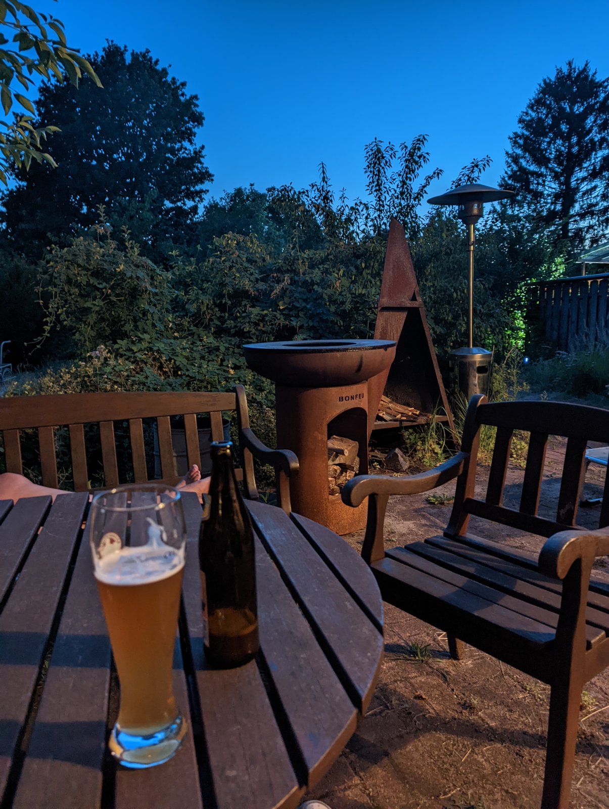

Daneben ein neumodischer Vulkan. Der hat innen Schamottsteine. Oben kann man im Winter nach dem Schlittenfahren auf dem oberen Rahmen Glühweintassen abstellen. Der Vulkan ersetzt locker einen Gasterrassenstrahler.
Der Glühwein wird im Winter auf dem alten Ofen in der Hütte erwärmt.

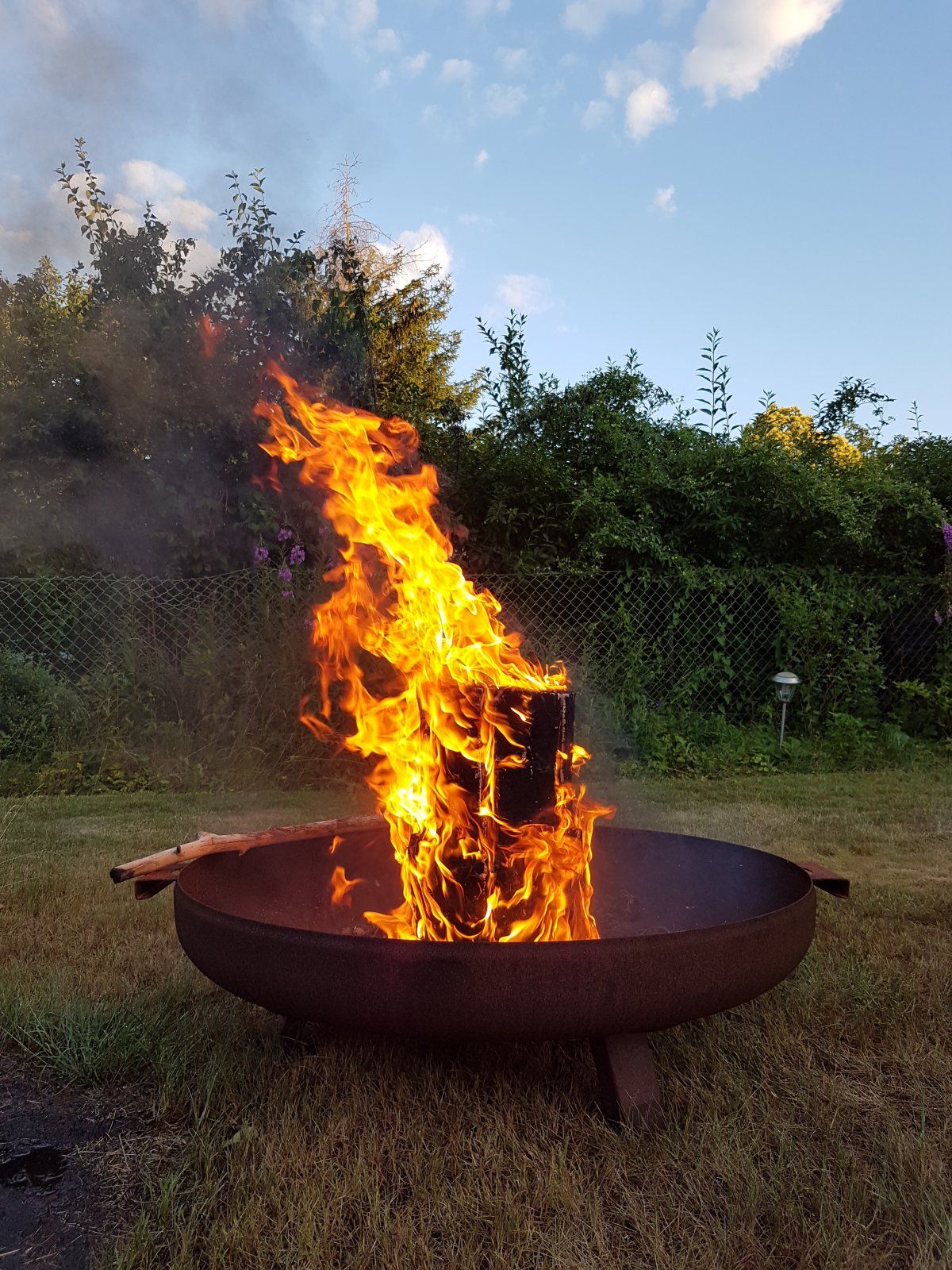

Ein Schwedenfeuer aus einer Fichte, die oben Bruch von einem Sturm hatte. Dann harzt der Baum dort extrem. Wenn man daraus ein Schwedenfeuer macht, dann passiert das hier.
Sollte man nicht an einen unwissenden Nachbarn verschenken.
