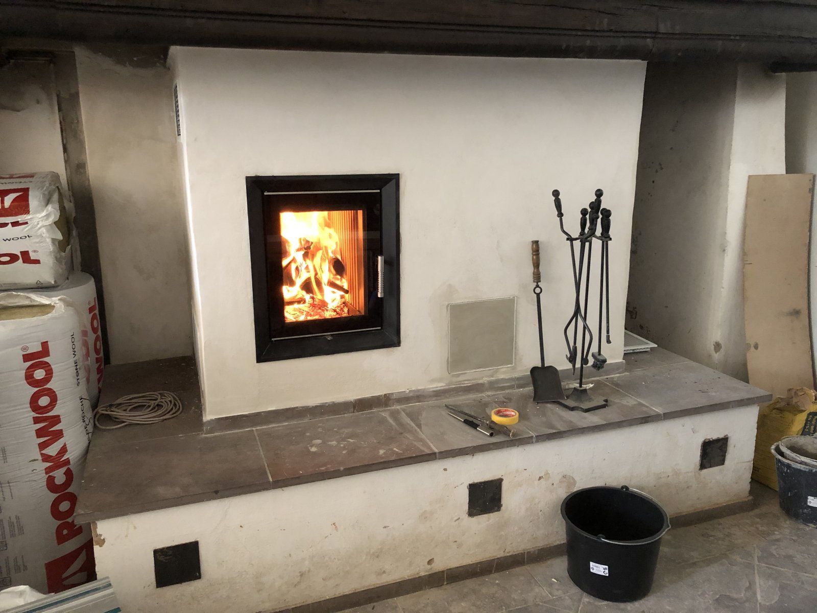

Vom Ofenbauer einen soliden Kachelofen bauen lassen,die halten gut Wärme
Wie oben geschrieben eine offene Feuerstelle is kontaproduktiv
Hier mit sinnvoller Luftführung

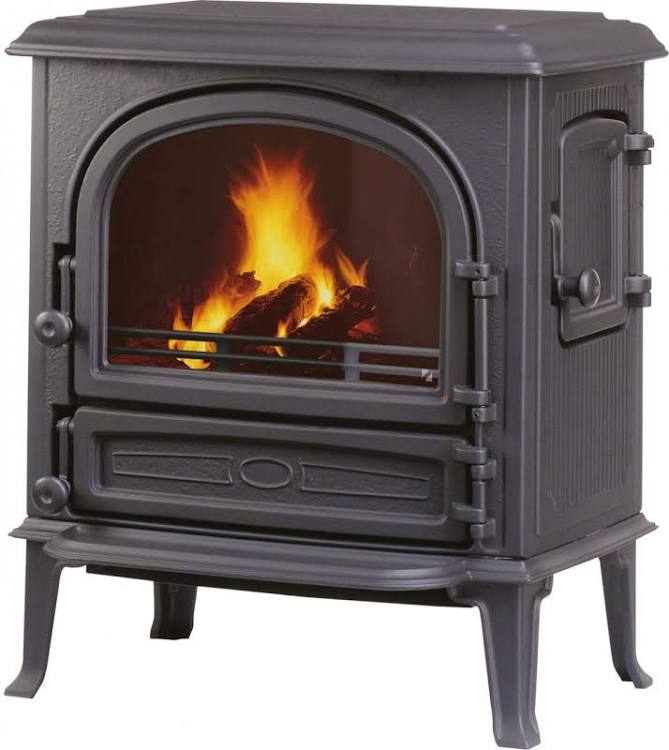

Wir haben in offene Kamine dieser Größe schon öfter kleine Kaminöfen gestellt.
Da muss dann im Bereich des Übergangs Kamin/Schornstein natürlich ein vernünftiger Adapter geschaffen werden, damit der Schornstein keine falschluft zieht.
Dort schließt man dann einen passenden Ofen wie üblich mit einem Ofenrohr an.
Dann kannst du, je nach Größe der Feuerungsöffnung des vorhandenen offenen Kamins, einen mehr oder weniger leistungsstarken Ofen anschließen.
In diesem Fall würde sich da wohl ein optisch klassischer Gussofen optisch ganz gut einfügen.
Leda Antigua zB.:
Sowas gibt es auch von La Nordica, wenn’s was italienisches sein soll…
Wir haben auch schon ganze Putzöfen in offene Kamine gebaut.
Hier zB in einer Klosterküche:
Wird nicht sonderlich pfleglich behandelt wie man sieht…
Aber grundsätzlich ist das eine gute Art, dem Offenen Kamin zu ordentlichen Leistungswerten zu verhelfen, ohne die Optik groß zu verschandeln und vor allem, wichtig im deutschen Denkmalschutz,
Alles wieder komplett reversibel.

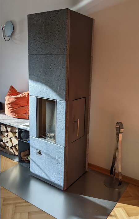

Keine Ahnung, ob es Dir hilft. Unsere Lösung ist am anderen Ende der Moderne:
450kg Speckstein reichen nach 2-3h Stunden Brenndauer um noch ~6-8h Wärme abzugegen.
Damit es nicht lange dauert, bis man Wärme spürt ist die rechte Seite nur aus Blech und nicht aus Speckstein.
Drum muss man auch nicht weglaufen, wenn der richtig bullert. Und man kann den auch richtig sauber brennen lassen und nicht nur kokeln.
Zum Glas:
Die aktuell schmutzige Scheibe (nach 3-5x anmachen) ist in 5min mit einem Zewa und etwas Asche und anschliessend 2 Spritzern Glasrein top.
Ich kenne aber auch ganz andere Aufwände von Freunden. Das hat aber einfach damit zu tun, dass bei diesem Ofen die Luftführung echt gelungen ist. Brennt gut und die heisse Luft wird super an der Scheibe vorbeigeführt. Man kann zugucken, wie die Scheibe sauberer wird, wenn der Ofen heisser wird. Auch dieser Ofen hat einen glatten Boden und kein Gitter.

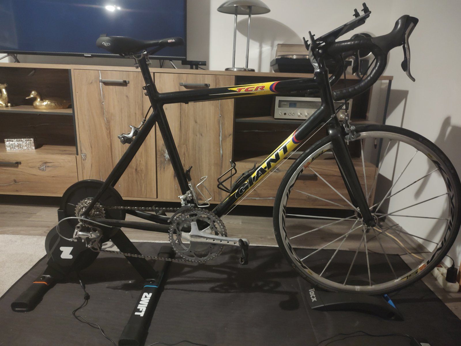

Heute angekommen ....ich hatte lange überlegt ob das was für mich ist....aber da kaum Zeit zum fahren bleibt, habe ich mir einen Zwift Hub bestellt. Später steht der im Fitnesskeller.
Leider ist der Fitnesskeller zur Zeit eher ne Rumpelkammer, deswegen wird er heute hier getestet. Ab dem 1 Nov. Soll dann der Sportmodus beginnen. Sonst könnte ich heute nicht mehr nach Mc D. fahren. 😁
