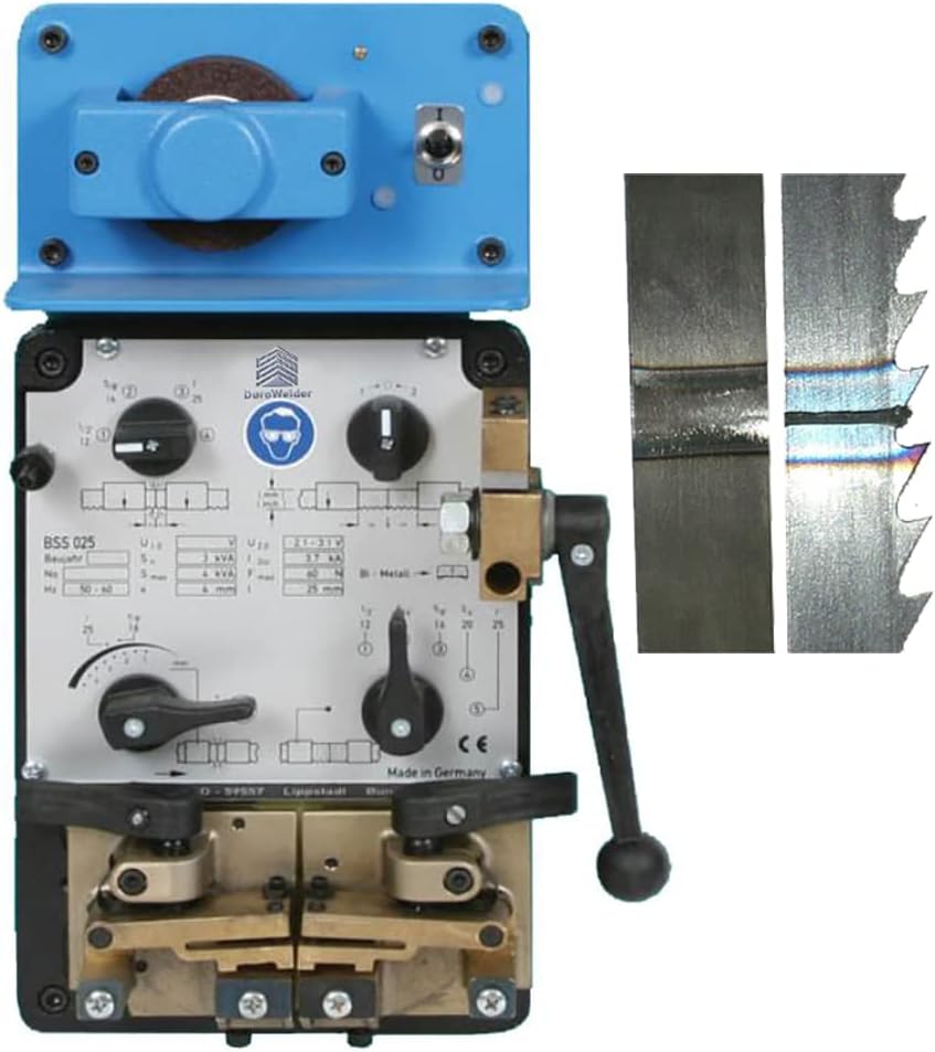

Das Schweißgerät schweißt auf Stoß. Entweder fertige Bänder kaufen. Bei byf anfertigen lassen oder ausschärfen und hart verlöten. Ist natürlich doof wenn man eine geschlossene Kontur aussäen will.
Hartlöten!
OK, dann baut man sich eine Vorrichtung, dann geht das. Kommt dann auf die Säge an, wieviel Gewurschtel es ist ein geschlossenes Blatt einzulegen .....
...wieviel Gewurschtel es ist ein geschlossenes Blatt einzulegen .....

wenns gut werden soll
Ja. Ausschärfen und hart verlöten ist eine ganz schöne Macherei.
Das muß man sich vorstellen wie spleißen bei Langholz. Das Ausschärfen , was Ode Bass als Flachschleifen bezeichnet muß man sich vorstellen wie eine Schneide von einem Stechbeitel an den Stoß zu schleifen und das andere Ende entsprechend spiegelverkehrt damit es dann verlötet maßlich wie der Rest der aus einem Stück ist ist. Der überlappende Teil sollte so ca 20mm lang sein.
Das sollte schon auf 0,2mm genau sein. Das ist schon nicht mal eben gemacht….. da zahlt man schon einiges an Lehrgeld. Aber natürlich ist es Menschen möglich, aber nicht mal eben so.

Ne Bandsäge ist teuer, ich habe keine Produktion, muss das also nur selten machen. Wenn ich günstig an so einen Oldtimer komme, dann passt das für mich. Ich kann auch ein paar Hallen weiter zu einem gehen, der 'ne Mössner Rekord stehen hat und da 2x im Jahr mein Sägeblatt schweißen.
Gibt ja auch Läden, die fertig konfigurierte Sägebänder anbieten (oder auf Bestellung fertigen).
Ich habe nur eine kleine Bandsäge, nur für Holz und Kunststoff. Da ist es kein Problem, Nachschub zu bekommen.
Ja, die für Holz sind immer mal wieder vergleichsweise günstig zu bekommen, aber für Metall sind die meist viel zu schnell (auch wenn dafür Metallblätter angeboten werden).
Aber du hast schon recht, für meinen Kleinbedarf passt das schon.
Vor langer Zeit, als ich noch in einer mechanischen Werkstatt gearbeitet habe, habe ich auch ab und an an einer ziemlich guten Metallbandsäge gestanden. Die hatte eine Schweißapparatur für die Bänder.
Aber für den Hobbygebrauch lohnt sich so etwas nicht wirklich, denke ich.
