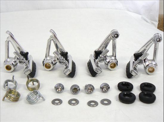

Cantis sind diese hier:
(Bild von velobase geklaut). BR-MC70, also xt. Im Grunde ist alles an dem Rad XT oder 600, bis auf Sattelstütze(irgendwatt), Vorbau(SR) und Schalthebel (105). Ah, und die VR-Nabe (Hügi). Was die Lichtanlage betrifft, tendiere ich auch zu neu, aber erstma muss ich rausfinden, was das Ding genau ist. Die Vermutung von Bonanzero (Franzose) scheint mir immer wahrscheinlicher. Mal sehen, was das Innenlager sagt.

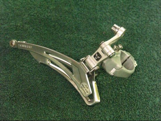

Habe gerade rausgefunden, dass es den Deerhead-Umwerfer sogar in einer speziellen halfstep-Version gab, die hier aber nicht verbaut ist.
Diese "spezielle" Version ist "eigentlich" die Standardversion für dreifach in der Zeit vor den MTB. Eine Standard-Kettenblattabstufung war damals bei dreifach ein großes Kettenblatt, dass ziemlich genau einen ganzen Gang größer war als das mittlere, so wie bei Deinem Rad. In den 80ern kamen dann die MTB-Dreifach-Garnituren mit deutlich kleineren mittleren Blättern. Bei den Umwerfern dafür war/ist das innere Leitblech tiefer nach unten gezogen. Mit diesen MTB-Umwerfern kann man ein "großes" mittleres Kettenblatt (sei es nun Halfstep oder einen ganzen Gang kleiner als das große Blatt) nicht mehr vernünftig schalten. Das innere Leitblech stößt schlicht gegen das mittlere Kettenblatt.
Suntour hat das marketingtechnisch weniger elegant gelöst, die "alte" Version hatte lediglich ein GT in der Modellbezeichnung (das T wohl für Touring oder Tourist oder so), die "MTB-Version" ein GX. Das X steht für Crossover und bedeuted, dass man bei einem Schaltvorgang vorne gleichzeitig auch hinten schalten muss, (wenn man nur einen ganzen Gang schalten will). Wenn man die Kettenlinien vor und nach dem Schalten von oben betrachtet, bilden die ein Kreuz. :)
