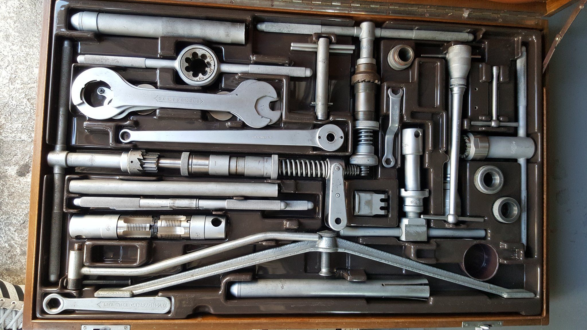

Hä , da sind doch Schlüsselflächen dran , passt doch ein Maulschlüssel drauf , und viel Kraft braucht man da gar nicht , du weisst doch wie kurz z.B. der originale Schlüssel dafür von Campagnolo , der ist mal gerade etwas über Handspannenlang und langt allemal , wenn Kurbel und Vierkant passen ( im Bild unten links ) , die Länge ist nicht ohne Grund so "kurz".
Jetzt weiss ich warum ich sogar schon geplatzte Kurbeln hatte , "kleine Mütze , aber Puffärmel" ist der Grund dafür .
Wenn man eine Schraubverbindung Stahl / Alu mit eine harten Feingewindeschraube zu fest knallt fängt langsam an das Aluminium zu kriechen , gibt einfach nach , und dann ist die Verbindung wieder lose , m.E. ist das der Grund für sich lösende Kurbeln .
Meist wird damit gefahren , der Vierkant nudelt etwas aus , man bemerkt das lose zu spät , knallt das wieder an etc etc ,
und irgendwann geht das gar nicht mehr .
Der könnte allein schon deswegen nicht passen, weil 14er Schlüsselweite und bei so einem Tretlager wird das wahrscheinlich 15 sein.
Der Schlüssel hat ein zu großes Kippmoment, damit rutscht man nur ab. Ich habe davon eine wunderschöne Narbe an einer Hand - nach über 30 Jahren glücklicherweise ganz gut verheilt. Muss man aber nicht haben.
Der Campagnolo Schlüssel ist deswegen besser, weil er dicht an der Kurbel anliegt und daher wenig Kippmoment hat - und ein 15er ist. Damit kann man arbeiten, mir greift der aber die Schraube zu wenig. Bei 15 braucht man allerdings einen sehr guten Knarrenkasten (sagte die TE nicht was von Proxxon?), da sonst die Wandstärke des Schlüssel zu dick ist.
