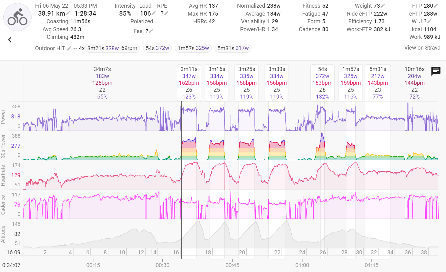

Welche Intervalle fahrt ihr? Und Warum?
Meine Vorbelastung war für mich absolut gut und in Ordnung. Hatte gestern nicht das Gefühl, dass die 3x3m Vo2Max 3 Tage vor dem Rennen zu viel waren. Insgesamt würde ich es so ähnlich wieder machen, nur zwei Wochen zuvor statt drei Ruhetagen lieber nur einen und an den anderen Tagen kurze Endurance Fahrten locker für ca. 60-120 Minuten.

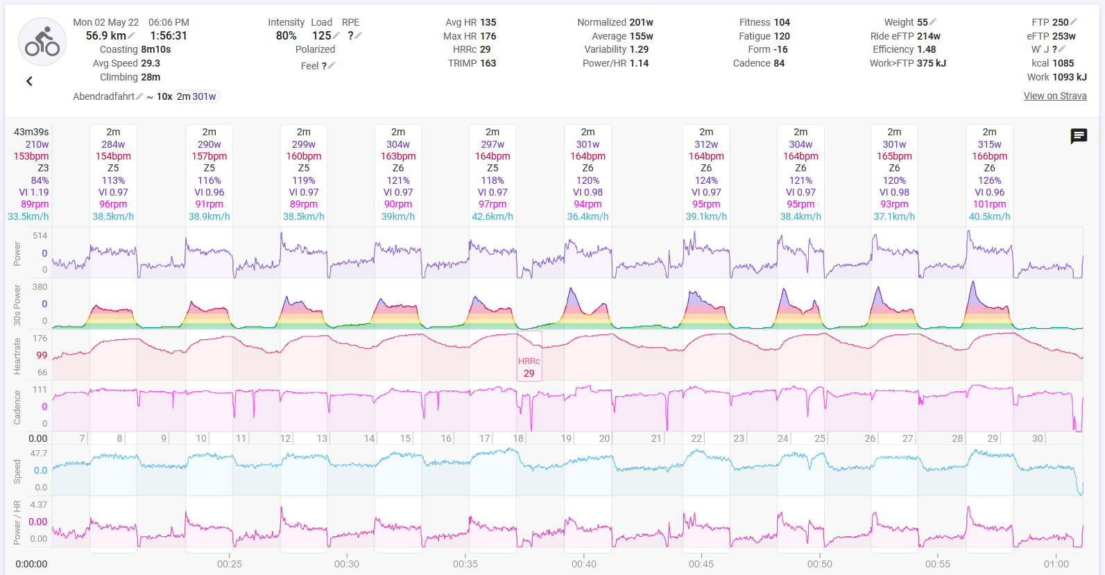

Ich hab mich zuletzt häufiger mit 10- bis 20-Minütern gequält. Mit dem Ergebnis bin ich zufrieden, aber auf die Schinderei hatte ich heute keine Lust. Deswegen zur Abwechslung mal wieder kürzere Belastungen: 10x 2min bei 120%/300w, Belastungspausen 2min (einmal verkehrsbedingt 3min) bei etwa 50%. Die Belastungen bin ich mit einem Peak angegangen, 15-30sec im Wiegetritt bei 350-400w. Fühlte sich alles sehr gut an, momentan fallen mit die kurzen Intervalle irgendwie leichter - alleine schon vom Kopf her.

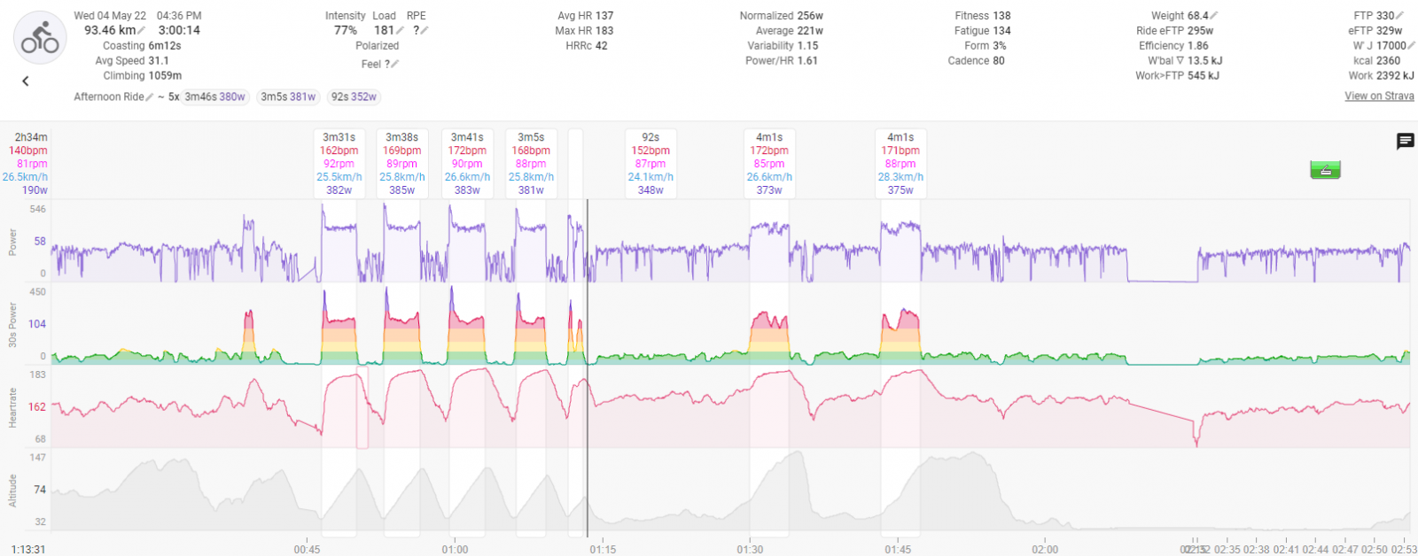

Da ich zeitlich und wegen dem Wetter nicht so viel fahren konnte, sah es bei mir bisher so aus:
Mo 50m Recovery outdoor
Die 130m indoor Endurance mit 3x30m Tempo (310/305/305w)
Mi 95m indoor Endurance mit 2x35m Tempo (305/305W).
Für heute hatte ich eigentlich 6x4m VO2Max vorgesehen, bisher ist es aber extrem nass. Evtl muss ich wieder indoor ausweichen, da bevorzuge ich eher 13x30/15sx3.

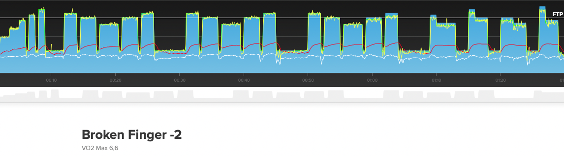

Frage: Warum "verkauft" mir TrainerRoad folgenden workout as VO2max?
(2 minutes at 108% FTP, 2.5min at 100% FTP and 3 minutes at 88% FTP – and back)
Ja, der workout (1:30 h) war wirklich hart. Aber eigentlich ist man die meiste Zeit im Schwellenbereich und nicht im VO2max-Bereich. ... ???
Und meine HR ging während der ganzen Aktivität nicht über die LTHR hinaus.
Aber vielleicht übersehe ich hier auch was/den eigentlich Ansatz?
Vielleicht steigert dieses Training Deine VO2max (evtl. wegen der Reizkonfiguration zu Begin und am Anfang des Intervalls) und Du musst Deine Annahmen um etwas erweitern. Ich habe nicht die Begründung dafür vom Coach gefunden aber denkbar ist es, das verschiedene Belastungs-Intensitätskombinationen zum geleichen Ziel führen. Hier dann die Länge der Intervall an und über der Schwelle. Dass die Höhe der HF ein Kriterium für VO2max Effekte sei ist auch nur eine Annahme, die man überdenken könnte. Zumindest erscheint die Belastung nicht zu langen Belastungsdauern über der HF Schwelle zu führen was ich erst mal gut finde weil man sich nicht so lange davon erholen muss.
Ich in jetzt kein Fan von Trainerroad finde aber, das sie sich meistens irgendwas dabei denken und man das in einem Chat finden kann. Schon immer wieder interessant.
Sieht für mich auch nicht besonders effektiv aus. Vielleicht wenn die ersten 2' deutlich intensiver wären, aber mit "nur" 108% und dann sogar 30" Erholung dürfte man recht wenig Belastung in einem Bereich haben der die Vo2max wirklich triggert.
