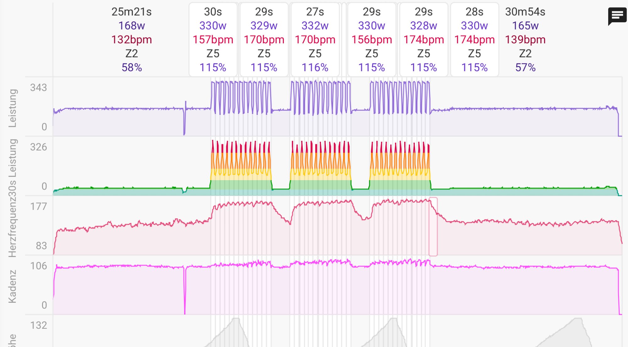

Heute bin ich eine vo2max Einheit gefahren, genau genommen 3x13 30/15 nach Ronnestad mit 115% FTP gefahren, diese waren zwar anstrengend aber bei weitem nicht so hart wie 4x4min mit 115% FTP auch die HF war auch nur maximal bei 175. (Schwelle ist etwa 173 bei mir)
Wie geht es euch bei den Intervallen? Fallen euch auch kurze Wiederholungen leichter oder habe ich die 115% zu niedrig angesetzt?
Anbei noch ein Screenshot der Einheit.
Würde auch sagen,dass die Intensität ein bisschen niedrig ist.Ich bin sie heute bei ca. 130% gefahren,würde es an deiner Stelle aber beim nächsten mal erstmal mit 120% versuchen.Denn wieviel % FTP man schafft hängt mE auch davon ab, wie oft man diese Intervalle schon „geübt“ hat.Bei mir war es heute die 8.Session seit Start ins Training für 2025 und in den ersten Sessions lag mein Maximum eher bei 120%.

war das zwift bzw. smartmeter?
@Scar , so kurze Intervalle besser nicht im ERG fahren sondern selber schalten. Und dann die Leistung einfach so, dass Du am Ende der Serie ganz schön ko bist (aber noch selbstständig vom Trainer absteigen kannst;-)
Siehst dann hinterher was das bzgl. Deiner FTP war, ist an der Stelle aber ohnehin nicht so wichtig. Besser im Nachgang die HF anschauen ob Du (viel) im richtigen Bereich warst.
darf ich fragen, was du mit "richtiger bereich" meinst? du sprichst von der HF oder? thx
Im Wechsel möglichst immer bei Belastung über Schwellenpuls (ist man dann so ab dem 2. bis 3. "Sprint"), in der Pause wieder leicht darunter fallend, dann wieder drüber, etc..
Das zielt "nach alter Schule" darauf ab, seine Laktatfestigkeit zu erhöhen, indem man sich in den Belastungsphasen richtig sauer, ins Laktat fährt, dann etwas zu wenig erholt, dann repeat.
Das geht nach Gefühl, im Sinne von einem nicht ganz maximalen Sprint, einfach etwas besser, als da mit den ERG-Watt- und Prozentwerten rumzutüfteln.

haha danke, die funktion habe ich völlig übersehen. danke nein das prinzipielle ist mir eh klar. war nur über das wording verwundert :-). habs jetzt allerdings als anlass genommen meine alten trainings zu checken...tatsächlich fahre ich offenbar (obwohl durch trainer kontrolliert) etwas zu niedrig. mein V02 puls kommt selten über die 90% (bei 3 x 8 40/20ern zB). gefühlt steigt auch die V02max kaum. vermutlich liegt es auch daran. forum wieder geholfen :-)
