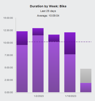

Die Diskussion ist - wieder einmal - ein Beispiel dafür, dass sich aus individuellen "Success-Stories" wenig bis gar nichts ablesen lässt. Es gibt einfach zuviele Randbedingungen die wir nicht kennen, die aber Einfluß auf solche Ergebnisse wie bei @Hubschraubär haben. Und selbst der Faktor Zufall kann eine Rolle spielen. Ob es jetzt am Umfang, Trainingsinhalt oder irgendwelchen anderen Faktoren gelegen hat, wird sich hier nicht klären lassen. Allenfalls kann jeder die Entwicklung so interpretieren, wie sie zu den eigenen Vorurteilen passt.
Ein Anfang, Licht ins Dunkele zu bringen, wäre übrigens, den Test nochmal zu wiederholen und zu schauen, ob es nur ein Ausreißer war.
Den Test wiederholt habe ich nicht. Aber in einem langen Rennen am Wochenende alle PBs ab ca. 4,5h in Sachen Leistung verbessert (hoch bis über 10h) - die Verbesserung liegt bei ca. 12 Watt.
Das bestätigt zumindest den Trend - nicht nur der 5' Wert hat sich verbessert und das im Januar - ziemlich verrückt ...
