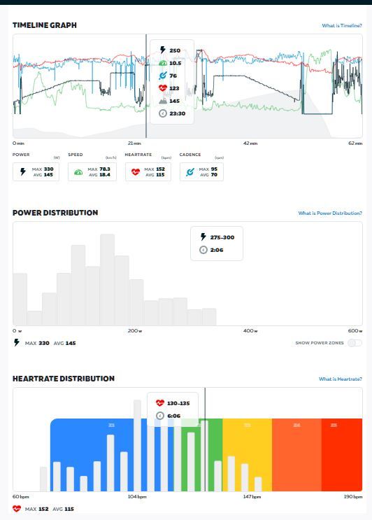

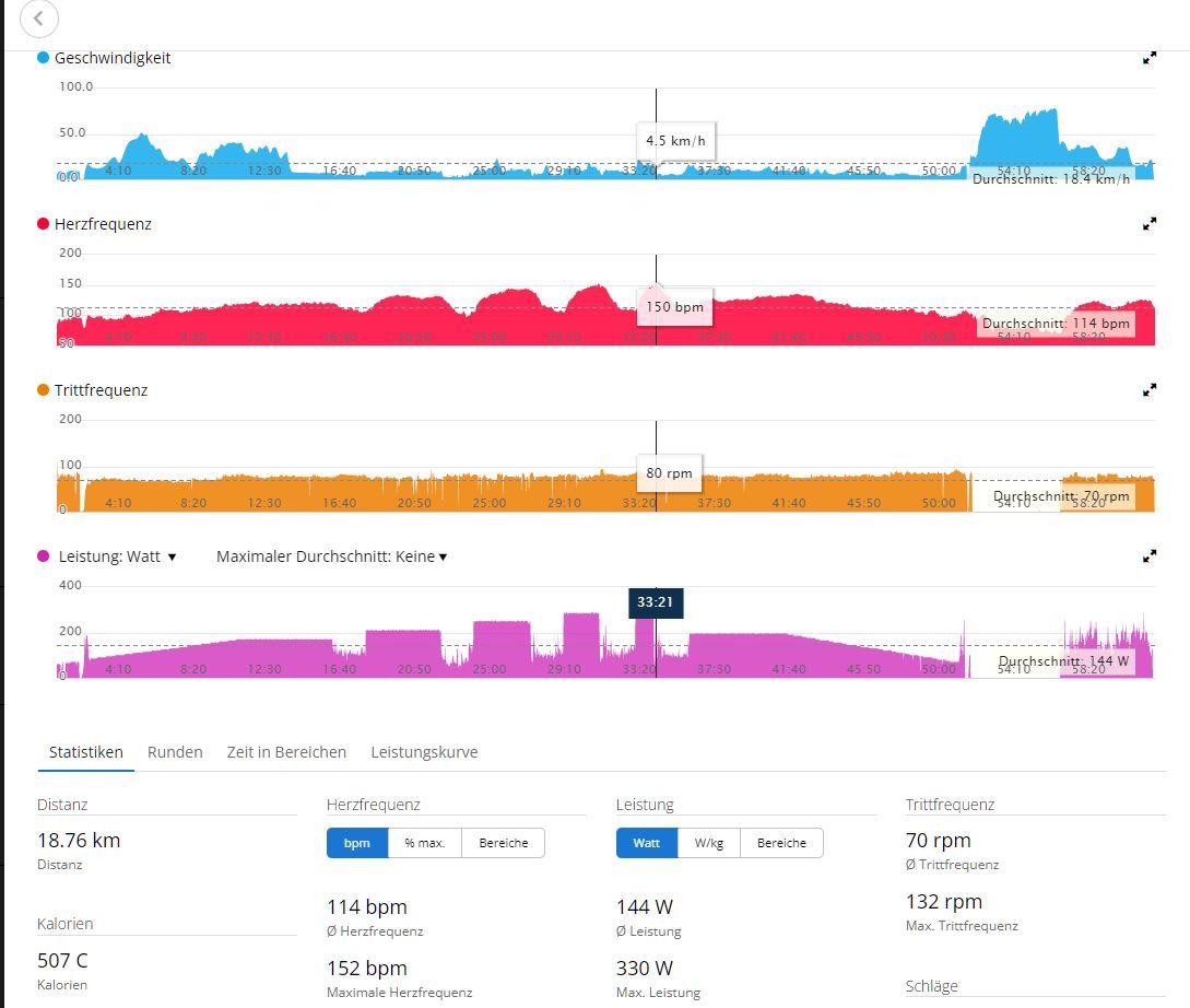

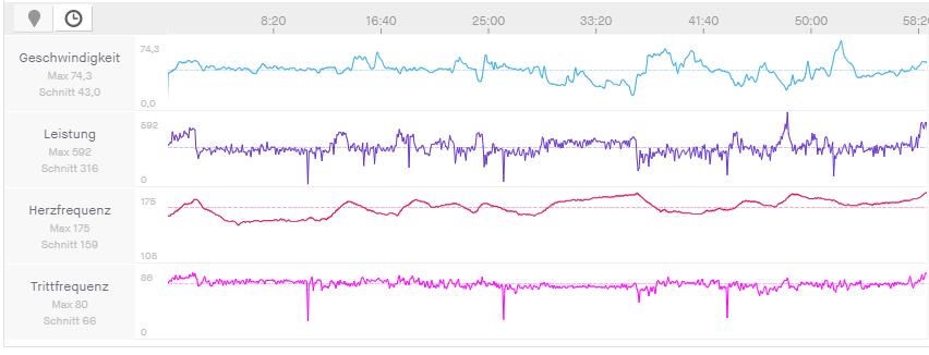

Hey, angeregt durch die Beiträge hier hab ich mir auch mal meine Fahrt vom Dienstag genauer angeschaut. Ich mach jetzt wieder (zum 3.mal) das Bambino Fondo Workout mit 3xWoche. Für ein langsamen Saisoneinstig hatte ich die FTP im November bei 220, Dezember 240 und aktuell bei 260 ausgewählt.... Der letzte FTP Rampentest hatte eine 289 angezeigt wobei ich die letzte Minute in den Wiegetritt (das war wohl falsch) gegangen bin, die Ausbelastung hatte aber dennoch eine realistische max. HF von 181 angezeigt. (Gewicht 75kg)
Lange rede gar kein Sinn..... Welches Programm nutzt ihr um das jeweilige Intervall anzuschauen? Auf Zwift, Garmin und Strava kann ich da nur wenig herleiten ob ich tatsächlich mit der Herzfrequenz dort gelandet bin....
Garmin Auswertung.JPGStrava Auswertung.JPGZwift Auswertung.JPGZwift Plan.JPG

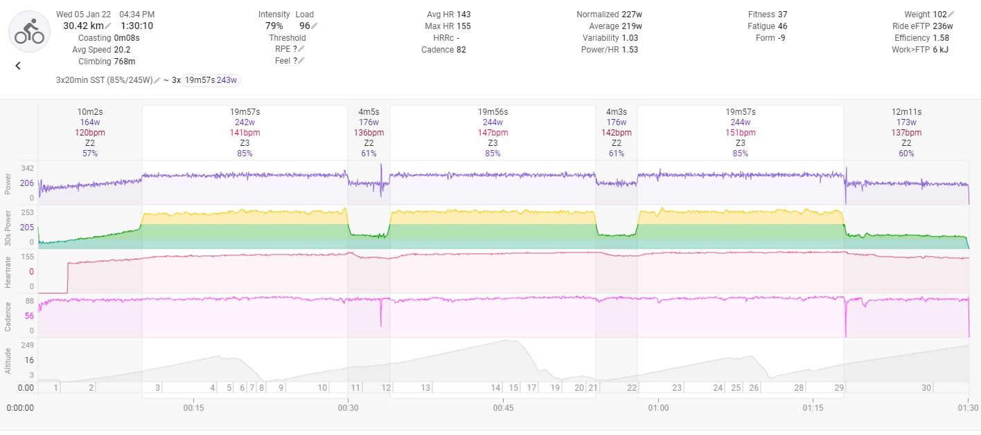

hab mal intervals.icu aktiviert. Da wird es auf jeden Fall besser dargestellt als bei Strava.
So sah das gestern aus. Insgesamt etwas zu leicht. Da wird nachjustiert ;)
Danke für den klaren sachlichen Beitrag @pjotr!
Vorweg: Ich kenne die Methode, nach der Intervals.icu rechnet nicht.
In diesem Fall war es einfach: Es hat die mittlere HR über das 20 min Intervall aus dem FTP-Test genommen, mit 0.98 multipliziert und das als THR angesetzt:
“Threshold HR +4 to 167 bpm from 98% of 20m at 170 bpm”

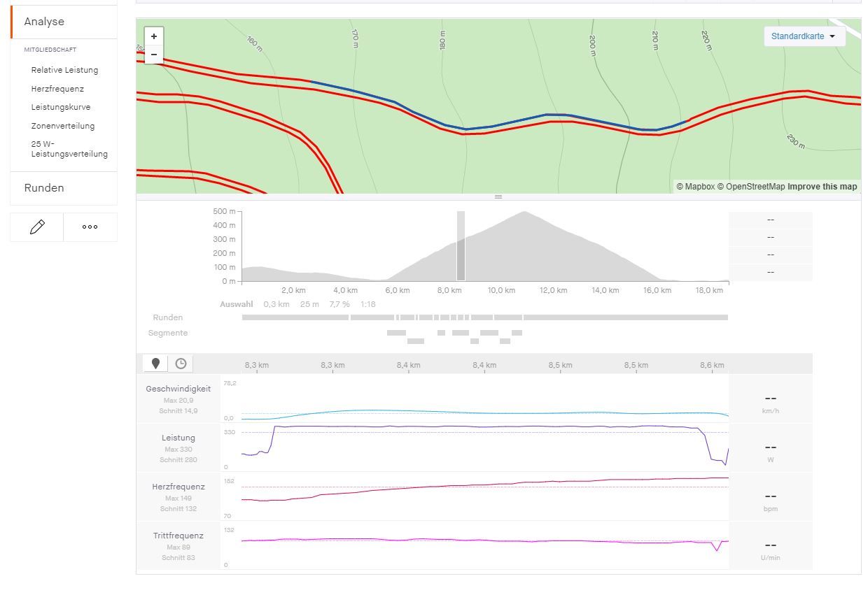

Grundsätzlich (gilt auch für Michnus) sehen die Grafiken schonmal viel besser aus, und man kann Bereiche selektieren, wenn man die Desktop-Versionen benutzt, nicht die Handy-Apps.
Schon sieht es bei Strava halt so aus (hab zum Beispiel das locker ausfahren weggeschnitten).. gestern grafisch besonders schön, fand ich, halt ein Training(srennen) mit grundlegend Tempo-, manchmal SST-Niveau, mit diversen VO2max-Einlagen.
Edit: @Hendrik_aus_e ..ich sehe grad, die Desktop-Versionen benutzt Du ja, aber kennst Du das mit dem Ausschneiden, dass Du Bereiche selektieren kannst, und eben doch schauen kannst, wie genau sich dort der Puls etc. verhielt?
Edit: @Hendrik_aus_e ..ich she grad, die Desktop-Versionen benutzt Du ja, aber kennst Du das mit dem Ausschneiden, dass Du Bereiche selektieren kannst, und eben doch schauen kannst, wie genau sich dort der Puls etc. verhielt?
Ja mit den Strava schieben kenne ich... da immer genau den Anfang oder das Ende zu treffen ist auch eine Herausforderung ;-) über den Button Runden fehlen wieder einige Informationen.
Wenn du das Rundensegment anklickst bekommst du doch die gleichen Infos wie für einen selbst ausgewählten Bereich?
