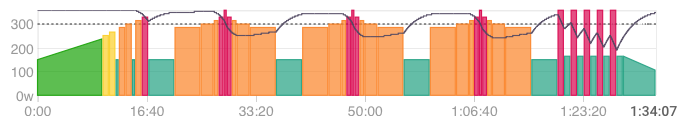

Ich habe mir da nun mal diese zwei workouts gebastelt und gespeichert – fürs Frühjahr;-)
@Teutone's "war zu kurz/einfach" über der Schwelle:
mit 3 x
  • 4m 95%
  • 2m 100%
  • 45s 105%
  • 45s 110%
  • 30s 120%
  • 45s 110%
  • 45s 105%
  • 2m 100%
  • 4m 95%
und dann noch 5 x 120% (mal sehen ob ich das dann wirklich noch schaffe – kann man ja sonst auch ohne die letzten machen;-)
Und @eins4eins "Anfängervariante":
SST mit eingelagerten 30 s bei 120 %

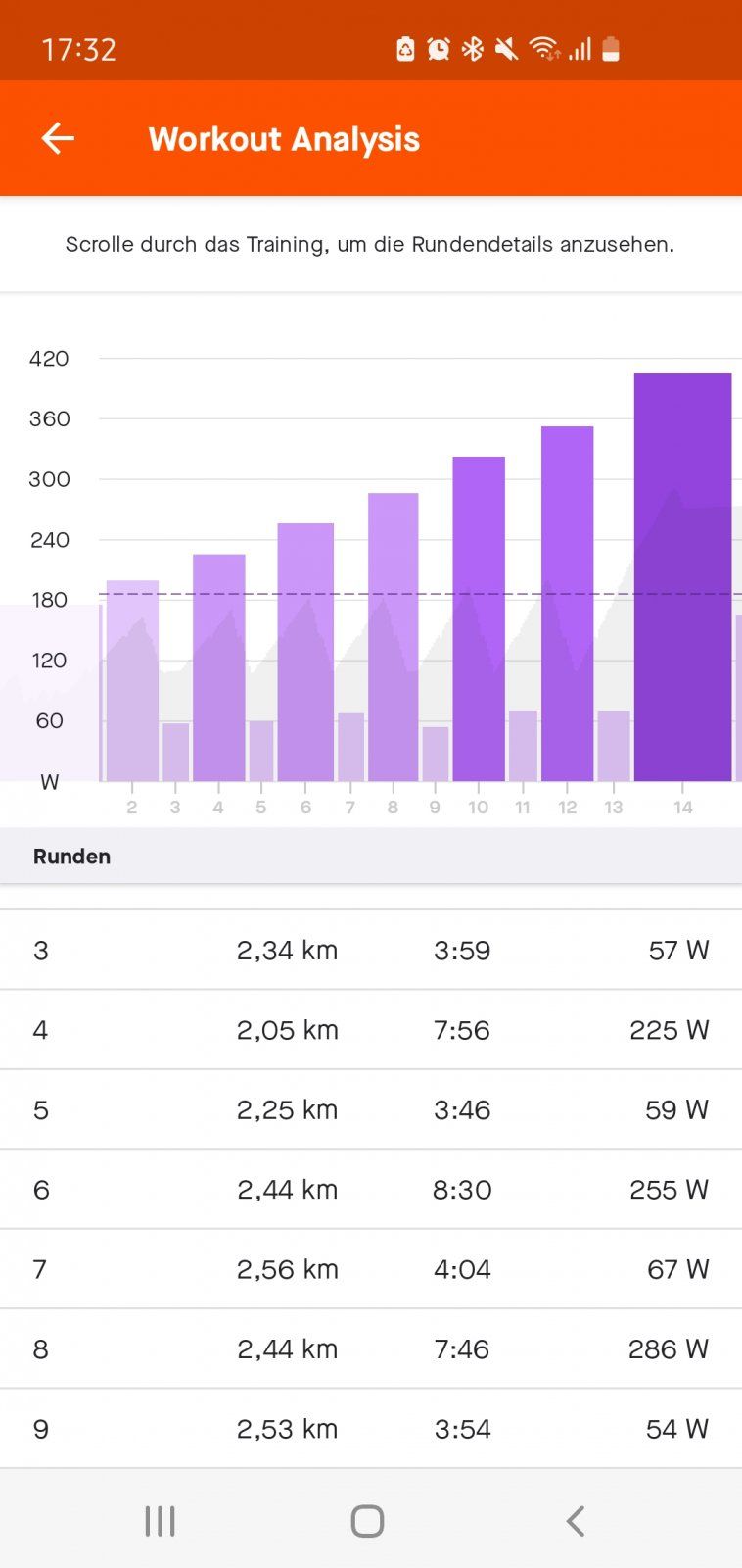

Die Profis fahren derzeit alle irgendwelche Tests. Quickstep heute auch mit interessantem Format. Beschrieben wurde das als All out Test, aber die Vorbelastung ist schon beachtlich. Die Treppe sind jeweils 8min und das am Ende 15min
Worauf zielt das ab? Leistungsfähigkeit nach xy Kilojoule?
Bild von Van Wilder.
Stufentest mit Blutlaktatanalyse?
