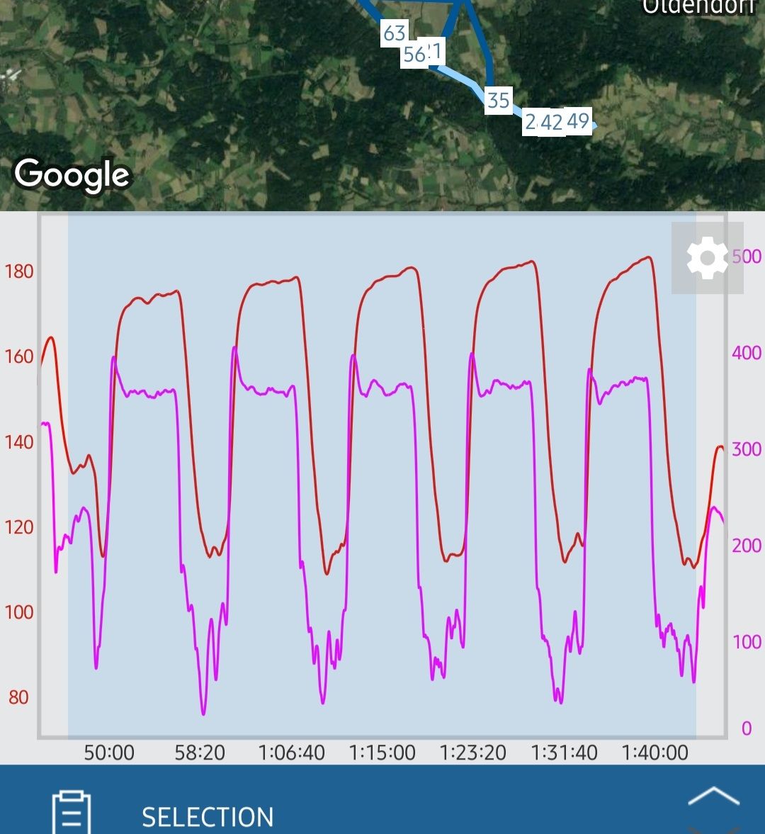

Woche 3 des HIT Blocks und wieder 5x6' im Plan. Wurden 5x6:20. Berghoch dauerte heute länger, runter gings dafür schneller. +1:20 TiZ und +8W im Schnitt.
Kalte Ansaugluft scheint gut zu tun.
Die letzte HIT Einheit wäre nächsten Dienstag, werde ich aber wohl auf Samstag vorverlegen. Dann kann ich danach bedenkenlos Kilometer schrubben um den Block abzuschließen.

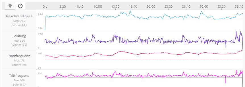

Bin just gerade mit einem Rennen durch, und nebenbei am Futtern, ich glaube man sieht ganz gut, dass das ein herrlicher SST-VO2max-Mix ist. Ein ordentliches Grundniveau mit ordentlichen Spitzen.. einzig, es sieht nicht so schön systematisch und symmetrisch aus wie ein Training "aus der Box".. aber wer sagt, dass letzteres besser ist? Gleichzeitig pushen mich aber "Intervalle mit Gegnern" wesentlich besser, als wenn ich nur eine Uhr und eine Wattanzeige vor mir habe.
