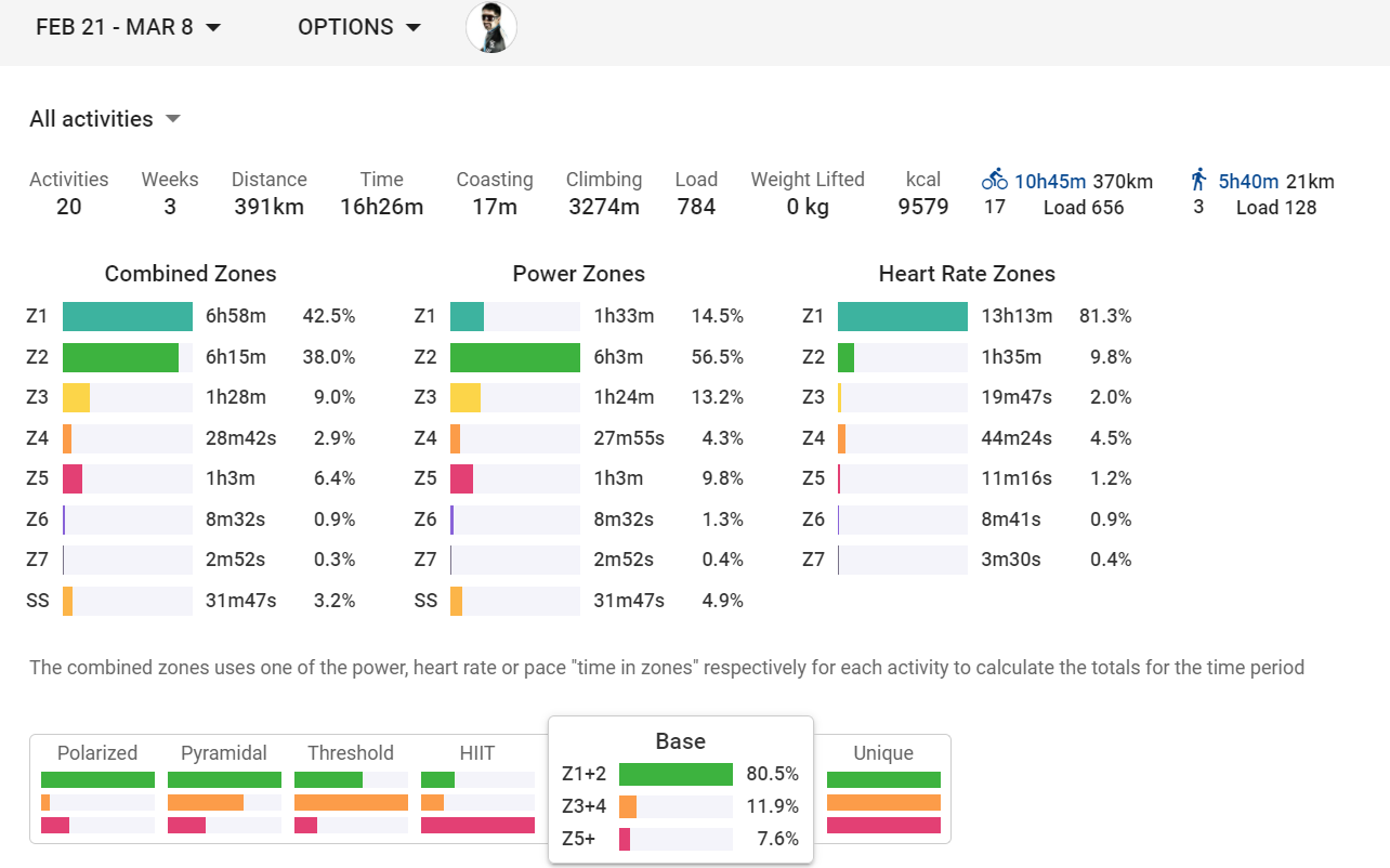

Bei wieviel Jahres-km warst du denn letztes Jahr? 84% Z3-Z4 ist ja mal echt genau das Gegenteil was ich die ganze Zeit probiere :rolleyes: Oder war das jetzt eine "Ausnahme-Woche"?

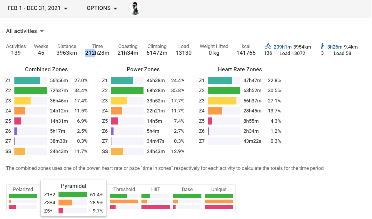

Hier das letzte Jahr:
Also umgerechnet wären die 212h ca. 6000km, fahre auch MTB und Indoor zählt bei mir immer als 0km.
Seit Anfang des Jahres mache ich fast ausschließlich Tempo und Sweetspot Training:
Ist mal ein Versuch. Sonst bin ich auf der Rolle im Winter eher viel VO2 max. und FTP Intervalle gefahren. Zone 1 und 2 finde ich wenig sinnvoll unter 3h und das bringe ich Indoor nicht.
Also wie gesagt: das widerspricht irgendwie allem was ich bisher so gelesen und gehört habe. Wo ist deine "Grundlage"? Kilometer schrubben. Fahren, Fahren, Fahren, genießen ;)

Genau, das soll eine Art Grundlagentraining sein, ganz einfach weil ich Indoor keine 3h und mehr durchhalte.
Ich glaube aber auch gar nicht so sehr an die Periodisierung in Grundlagen-, Aufbauphase usw.
Grundlage im Sinne von langen Z2 Fahrten sind sicher sinnvoll aber die reine Fokussierung darauf am Saisonanfang macht v.a. für jemanden wie mich ohne irgendwelche Wettkampf Ziele später im Jahr meiner Meinung nach wenig Sinn und sind wie gesagt auch gar nicht praktikabel.
Z2 hat meinem Verständnis nach u.a. den Vorteil des geringeren Regenerationsbedarfs, das ist v.a. wichtig wenn man, anders als ich, hohe Umfänge fahren kann. Da kann man viel Trainingsstress erzeugen und verursacht eine vergleichsweise geringe Ermüdung. Auch ist es sicher auch unerlässlich wenn man z.B. sehr lange Rennen fahren will.
Am Ende denke ich ist die Höhe des Trainingsstresses (ich orientiere mich da am TSS) eben auch das aller Wichtigste. Ob man ihn hochstrukturiert, nach neusten trainingswissenschaftlichen Erkenntnissen mit Fokus auf die "richtigen" Trainingszonen und Periodisierung erreicht oder das ganze recht planlos angeht spielt sicher auch eine Rolle aber ich denke da geht es eher um ein paar Prozent als um massive Unterschiede in der Leistung die man am Ende erreichen kann. Wobei "planlos" jetzt nicht heißen soll das man totalen Blödsinn zusammenfährt...
