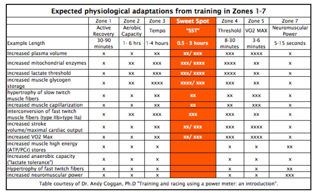

Die Aussage, dass Ga1 vor allem das HKS trainieren soll ist falsch, Training des HKS ist nur eine von vielen Facetten von Grundlagentraining. Für das Training des HKS gäbe es außerdem wesentlich effektivere Trainingsmethoden, insbesondere klassische VO2max-Training, bei dem man versucht, durch geeignete Intervallprogramme die Belastung des HKS möglichst hoch zu halten, idealerweise sehr deutlich über 90% der HFmax.
GA1-Training (in der englischsprachigen Nomenklatur meist als Level 2 bezeichnet) erzeugt eine Vielfalt von Anpassungen. Einen Überblick über die generierten Adaptionen liefert diese nicht mehr ganz neue, aber immer noch aussagekräftige Tabelle von Allen/Coggan
Man sieht sehr schön, dass der Schwerpunkt bei L2/GA1-Training eher bei Veränderungen in der Muskulatur liegen.
Die Tabelle mach außerdem deutlich, dass sich durch Ausdauertraining Adaptionen überwiegend - bezogen auf die Intensität - in einem Kontinuum abspielen. Unterschiedliche Intensitäten erzeugen oft sehr ähnliche Adaptionen, nur die Amplitude der Effekte unterscheidet sich. Daraus folgt, dass die oben getroffene Aussage, dass man sich in der "richtigen" Zone bewegen müsse, schlicht so nicht haltbar ist (übrigens unabhängig davon, ob man Zonen bezogen auf Leistung oder HF definiert!). Nur weil man einige Zeit, eine Zone verlassen hat, wirft das die erzielbaren Adaptionen nicht gleich über den Haufen. Die Vorstellung, dass die Einhaltung irgendwelcher Zonen quasi deterministisch erfolgreich Adaptionen erzeugt, ist eine leider verbreitete Fehlinterpretation. Hinter dieser Sicht, steht ein rein mechanistisches Verständnis von physiologischen Anpassungen. "Trainingszonen" dienen lediglich als Orientierungshilfe für die Gestaltung des Trainings, sie sind kein Kochrezept für erfolgreiches Training. Andrew Coggan lehnt mit Blick auf die dargestellten Unschärfen bei den Adaptionen übrigens auch den Begriff "Zonen" ab und spricht von "Levels". Außerdem stammt von ihm
der Satz, "Levels are descriptive, not prescriptive", womit ausgedrückt wird, dass Trainingsbereiche als Beschreibung einer etablierten Trainingspraxis, aber nicht als strenge Verordnung von Intensitätsvorgaben zu verstehen sind.
Zusammenfassend ist die These und Begründung, warum GA1 Training nach Puls gesteuert werden solle, daher nicht sinnvoll. Wer 4h auf dem Rad sitzt, mit etwas Druck und halbwegs gleichmäßigem subjektivem Belastungsempfinden seine Runden dreht und am Ende angenehm ermüdet ist von seiner Tour, hat eine gute GA1-Einheit absolviert, auch, wenn die Hf zwischendurch den GA1-Bereich verlassen hat. Bei so einer Einheit auf die Hf zu schauen, kann durchaus sinnvoll sein, aber nicht, weil die Einhaltung irgendwelcher mehr oder weniger arbiträrer Hf-Zonen einen besonderen Trainingsnutzen verspricht, sondern, weil es je nach Terrain und Verkehr einfacher sein kann, eine halbwegs gleichmäßige Belastung über die Hf zu steuern, als über die Leistung, die je nach Terrain, Wind etc. im Sekundentakt sehr stark schwanken kann. Es geht also bei der Empfehlung, ggf. mehr auf die Hf als auf die Leistung zu schauen, um einen rein pragmatischen Ansatz, eine Orientierung für die Belastungssteuerung bei sehr variablen Leistungsanforderungen zu haben.

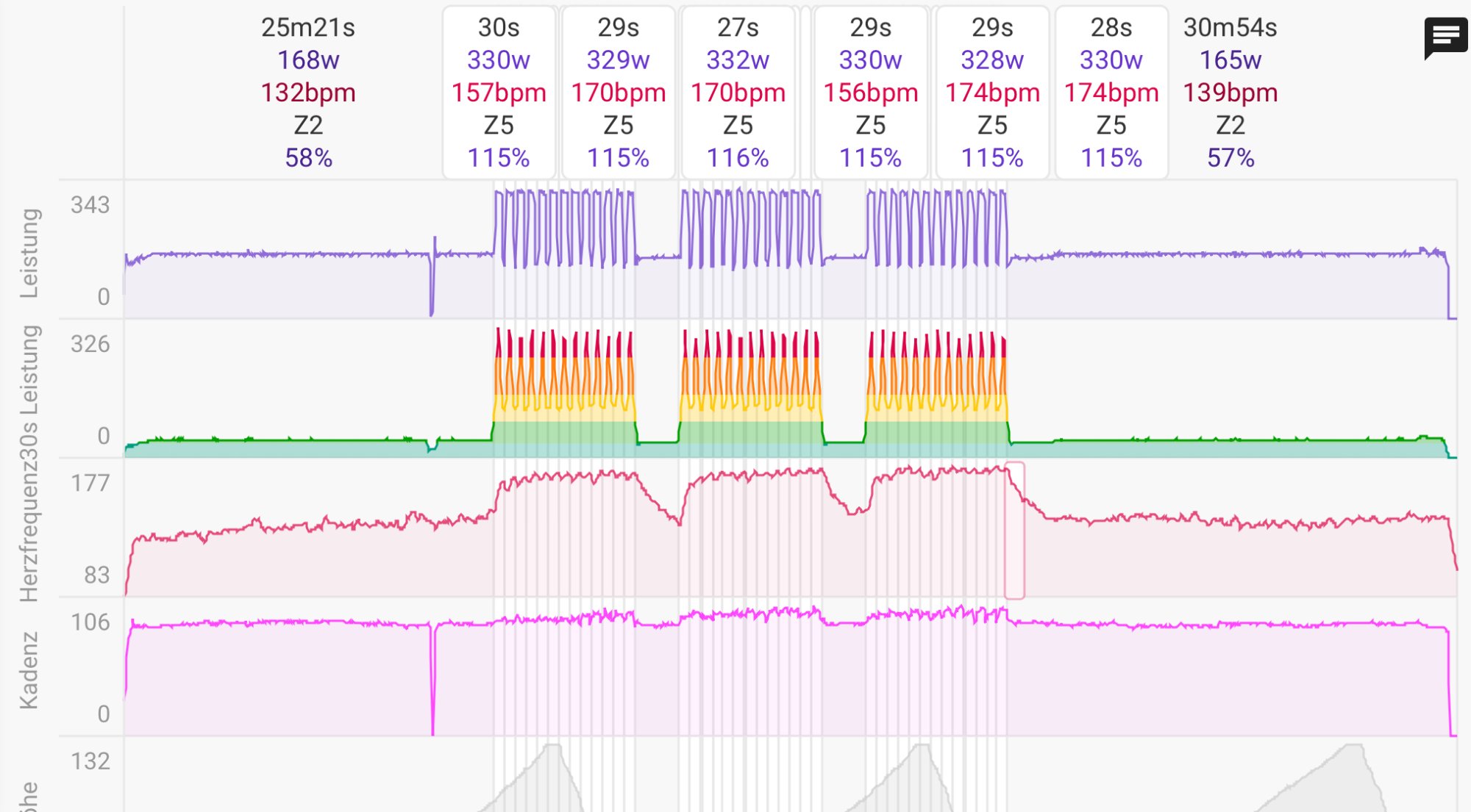

Ich hole mal den Thread wieder raus:
Heute bin ich eine vo2max Einheit gefahren, genau genommen 3x13 30/15 nach Ronnestad mit 115% FTP gefahren, diese waren zwar anstrengend aber bei weitem nicht so hart wie 4x4min mit 115% FTP auch die HF war auch nur maximal bei 175. (Schwelle ist etwa 173 bei mir)
Wie geht es euch bei den Intervallen? Fallen euch auch kurze Wiederholungen leichter oder habe ich die 115% zu niedrig angesetzt?
Anbei noch ein Screenshot der Einheit.
Erscheint mir zu wenig. Ich bin da sicherlich nicht das obere Limit und bin die mit 123% gefahren.
vermutlich aus Join? Finde da die Vorgaben für 30-15 auch zu gering. Bin im Blocktraining zuletzt 130-137% gefahren.
Ok, war das erste mal dass ich die gefahren bin, wurden mir so von Join vorgeschlagen, da werde ich das nächste mal etwas höher ansetzen.
Gefühlt wären sicher ein 4tes Set drin gewesen aber da lieber die Leistung von Anfang an erhöhen.
Oder hängt es vielleicht damit zusammen dass der Trainer 2-3 Sekunden braucht um die Leistung hoch zu Regeln, sodass 33/12 sek vielleicht besser wären.
@Scar , so kurze Intervalle besser nicht im ERG fahren sondern selber schalten. Und dann die Leistung einfach so, dass Du am Ende der Serie ganz schön ko bist (aber noch selbstständig vom Trainer absteigen kannst;-)
Siehst dann hinterher was das bzgl. Deiner FTP war, ist an der Stelle aber ohnehin nicht so wichtig. Besser im Nachgang die HF anschauen ob Du (viel) im richtigen Bereich warst.
