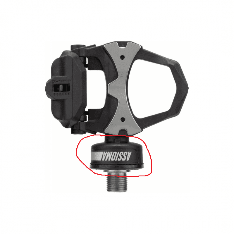

Den zusätzlichen Pod nehme ich eigentlich mehr war.
Als negativ?
Mit dem soll da wohl die messmethode anders sein, habe da irgendwas von 3 Achsen Gyro gelesen 🤷🏻‍♂️
Das ist glaube ich der Akku drin. Da steht man auch das Ladegerät an. Die Vector müssten doch eigentlich auch so ein Gyro verbaut haben, weil sie sich ja von den Funktionen nicht Unterscheiden. Der Pod ist mir nie negativ aufgefallen oder hat gestört. Die Demontage der Favero finde ich mit den Innensechskantschlüssel etwas angenehmer, als mit dem 16er Maulschlüssel bei den Vector.
Also so wie ich das verstanden habe, sollen das wohl nur die favero haben.. ob das jetzt besser ist, keine Ahnung 🤷🏻‍♂️
Finde die Montage mit Imbus aber auch viel besser, das mit dem gabelschlüssel Richtung Kurbel nervt mich!
Vermutlich wird’s aber nun echt egal sein welche dran sind, gefühlt sind die favero aber bei der Mehrheit beliebter und ich habe nur positives gelesen und das sie super genau sein sollen, das war mir dann wichtiger als die cleane garmin Optik..
