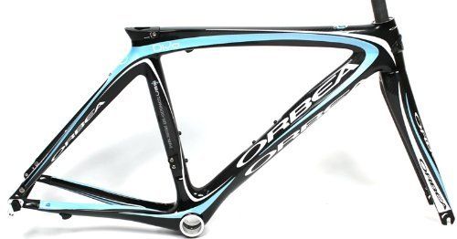

Farblich würde mM der LRS a) am besten zum Rahmen passen, da 3k.
