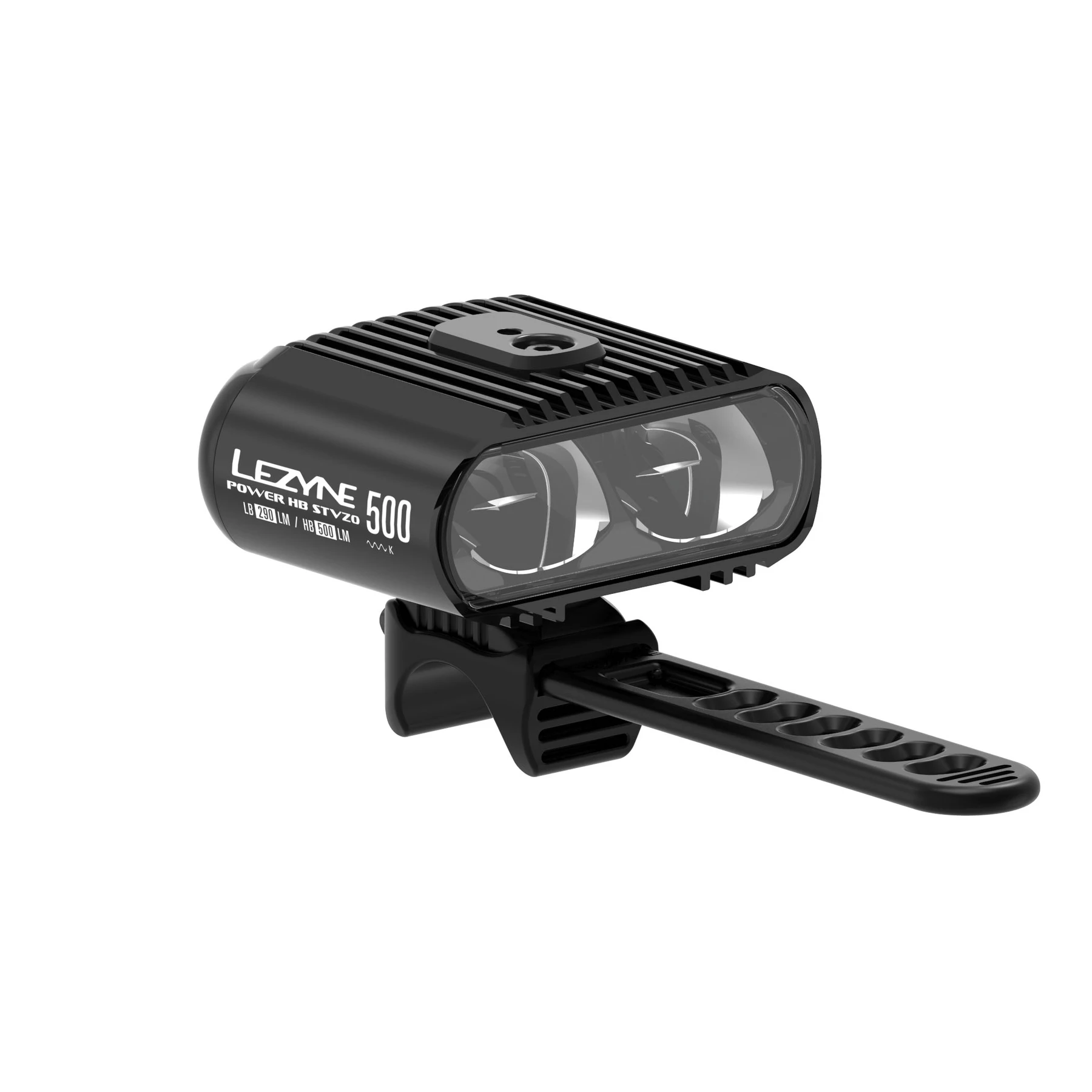

Was gibt es da sonst noch auf dem Markt, was reverse unten den Garmin montiert werden kann?
Im StVZO-Bereich neben den drei Lezyne (80er Sondermodell, 115er Sondermodell, Power HB falls irgendwann erhältlich) noch die beiden superteuren Lupine und als Außenseiter die Cateye GVOLT 70 (gibt 'nen Adapter)
Ansonsten Bastellösungen, entweder in Richtung Lampe mittels Schlauchschelle o.Ä. mit einer Gopro-Gabel oben versehen oder in Richtung Ebike-Lampe mit einem externen Akku verheiraten (üblicherweise ziemlich schwach hinsichtlich Akkustandsanzeige und Helligkeitsstufen)
Honorable mention und lifetime achievement award: Bumm IQ-X Speed, angekündigt im Oktober 2016, derzeit “nicht vor 2020“. (hoffentlich wird diese Geschichte irgendwann verfilmt)

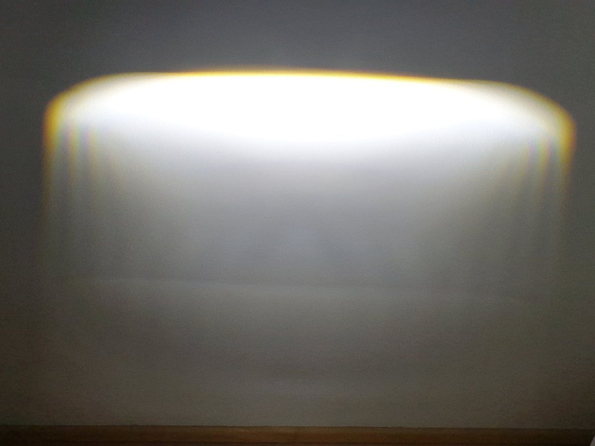

Das stimmt. Damit man aber mal eine Vorstellung bekommt, was man für das Geld bekommt, anbei das Lichtbild (nicht die Helligkeit!) einer Lupine SL AF 7 mit 1m Abstand zur weissen Wand. Die Breite des Lichtkegels ist bei 1m Abstand ca. 1,05m. Das kann jetzt ja jeder mal mit seiner eigenen Lampe vergleichen. Es geht nicht um die Helligkeit, sonder die Art des Lichtbild. Der Lichtkegel grenzt nach oben ganz sauber und trennscharf ab. Zudem ist der Lichtkegel sehr gleichmäßig ausgeleuchtet und leuchtet zudem sehr breit.
Ich frage mich ja schon immer, warum bei all den Frontlicht-Tests nie solch ein standardisiertes Lichtbild auf eine weisse Wand bereitgestellt wird. Das hat aus meiner Sicht viel mehr Aussagekraft.
PS: Ich halte keine Aktien/Anteile an Lupine und ist nicht als Werbung zu verstehen.
Für meinen Geschmack zu scharf: in der Kurve neigt sich die Trennkante in Kurvenrichtung unter den Horizont und dann ist man ohne zusätzliche Helmlampe auf das Streulicht über der Trennlinie angewiesen, egal wie breit die Ausleuchtung geradeaus ist. Dummerweise haben sich die Augen aber auf die Helligkeit des Hauptkegels eingestellt und können mit dem wenigen Streulicht um so weniger anfangen je heller der Hauptkegel ist. Und da der Streulichtanteil durch die Optik bestimmt wird bringt es auch nichts herunterzudimmen, da das Streulicht mitgedimmt wird.
Optimal wäre daher eine Schaltung, die beim herunterdimmen behutsam ein blendend ausgerichtetes Fülllicht zuschaltet um den Streulichtbereich trotz Dimmung am oberen Rand der erlaubten Intensität zu lassen. Im Prinzip wäre das bei der SL-A wahrscheinlich mit einer SoftwareAbkürzung zu machen (die Tagfahr-LED sind bereits blendend ausgerichtet, die Frage ist nur ob sie weit genug gedimmt werden könnten ohne ganz aus zu gehen oder jämmerlich zu flackern), jedoch stelle ich es mir schwierig bis unmöglich vor die Zulassungsbehörde davon zu überzeugen dass zugeschaltete Tagfahr-LED nachts unter bestimmten Bedingungen eine gute Idee sein können.
Die AF7 hat Fernlichtfunktion. Das Bild zeigt das normale Abblendlicht. Das Fernlicht kann man über eine kleine Fernbedienung zuschalten und strahlt dann wesentlich höher. Ich habe mir die AF7 für die schnellen Abfahrten geholt. Bin jüngst den Jaufenpass damit bei Mitternacht runtergefahren - einfach nur geil. Das Fernlicht hat jede Kehre voll ausgeleuchtet. Das macht jede Menge Spass. So ganz ohne Autoverkehr. Einzig das mulmige Gefühl bleibt, dass dir Wild vor das Rad springt.
Richtiges Fernlicht ist natürlich auch gut. Die AF kenne ich nur von Fotos und da war mein Eindruck dass das Fernlicht “nur“ den Cutoff ein paar Grad weiter nach oben schwenkt (und heller ist), so dass man mit genug Kurvenlage doch wieder von der schrägen Schwärze betroffen sein könnte. Aber wie gesagt, nur Fotoeindruck, wenn die Praxis das widerlegt, super! (trotzdem will ich irgendwann eine Lampe murrt gimbal-Stabilisierung um die Längsachse am Rad haben)

Die Lezyne 80er Auslaufmodell, die 115er noch nicht zu kaufen, da werde ich mir noch mal die Lupine genauer anschauen.
Wenn jetzt die Lupine noch einen 2 Achs-Gimbal integriert hätte, wäre sie dann wohl nicht mehr zu toppen. Das ist dann aber nicht mehr die kleine, leichte, smarte Lösung fürs RRad.
Es gibt von der Lezyne 115 vier Varianten. Eine die LITE mit kleinerem Akku und die Power mit größerem Akku. Und beide gibt es Variante zur Überkopfmontage. Heißt dann Reverse oder Loaded.
