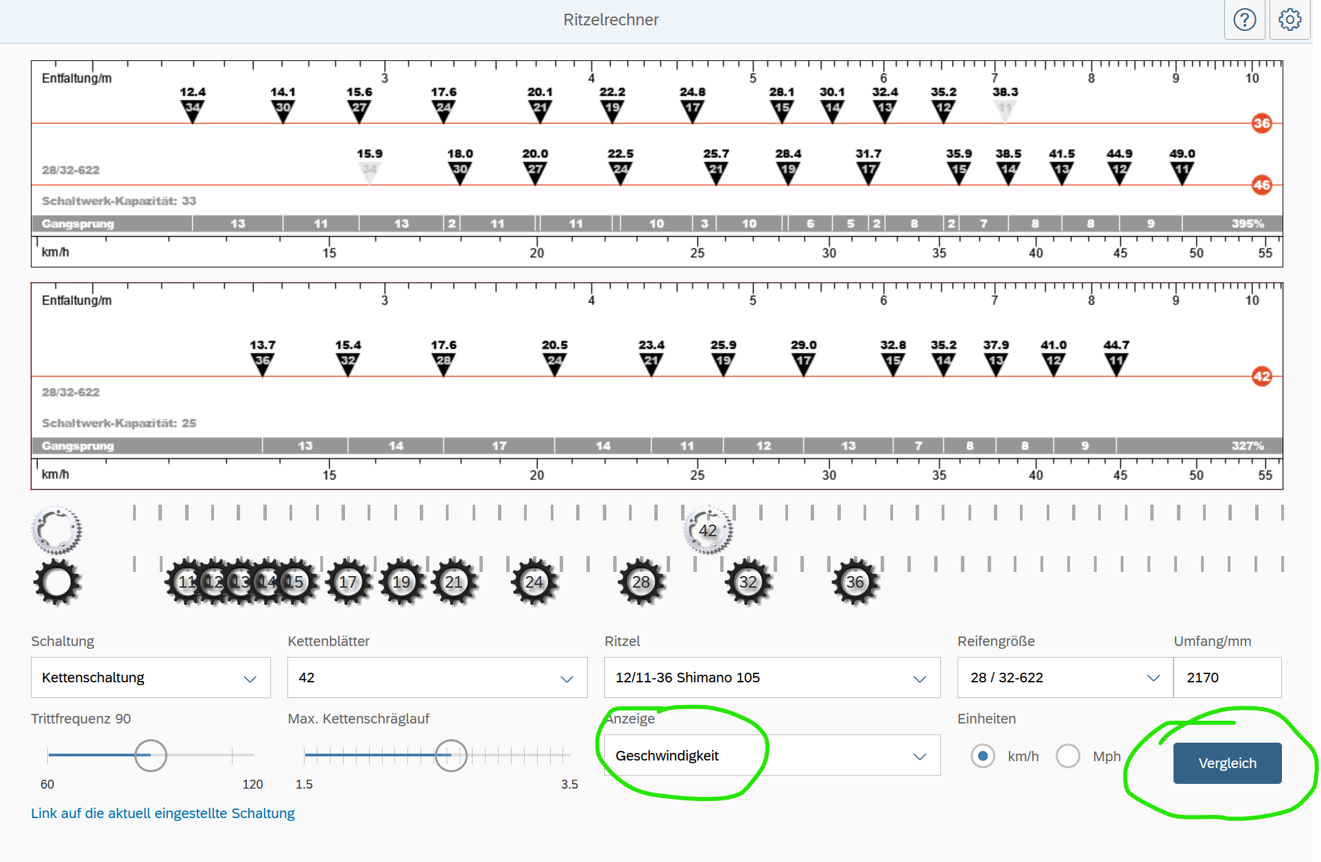

Die Übersetzungsdiskussion zwischen Cross und Straße verstehe ich nicht unbedingt im Sinne der theoretisch erreichbaren Höchstgeschwindigkeit, sondern eher im Sinne des praktischen Nutzwerts.
Und da stellt sich mir nicht so sehr die Frage nach dem größten und kleinsten Gang in absoluten Zahlen, sondern eher danach, welche maximalen und minimalen Übersetzungen ich tatsächlich, regelmäßig und sinnvoll nutze - je nach Rad und typischer Umgebung, natürlich.
Der Ritzelrechner aus dem ersten Link hier im Thread hilft dabei sehr, weil er eine Vergleichsfunktion hat, viele handelsübliche Ritzelabstufungen und Radgrößen bereits kennt und eine Reihe sinnvoller Ansichtseinstellungen hat, z.B. für Schräglauf oder Darstellung in Entfaltung, km/h usw.
Hier schonmal als Vergleich einer typischen Cross-Abstufung 2x12 mit einer sehr ähnlichen 1x12:
https://www.gear-calculator.com/?GR...=11,12,13,14,15,17,19,21,24,28,32,36&UF2=2170
