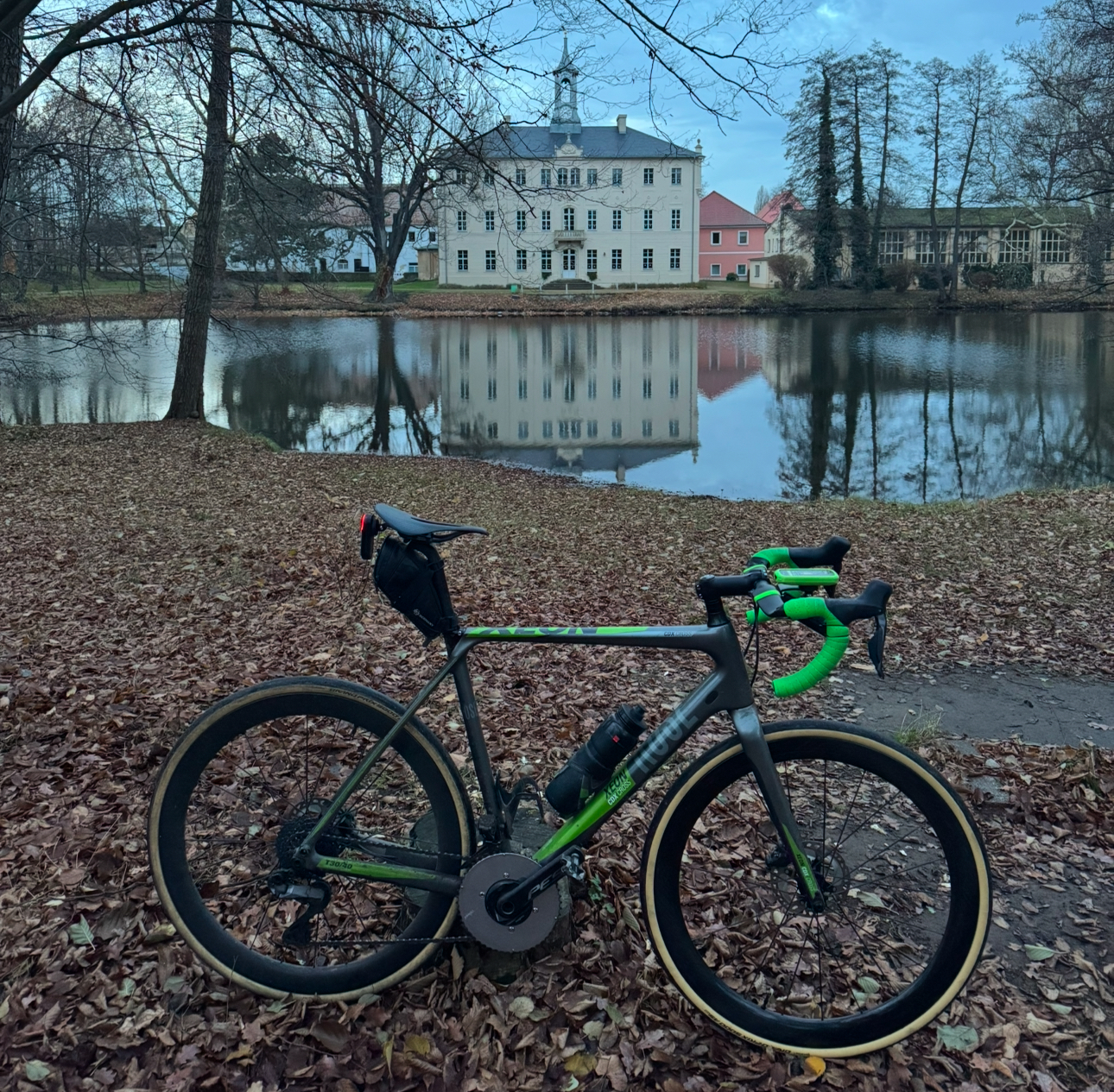

Vermutlich bin ich eine totale Bratwurst auf dem Rad, am Ende eine Hobbette schon ... ;) ... aber auf meinem Winterstraßenrad fahre ich 1by und sogar nur 11fach (vorn 42, hinten 11-36). Ja, manchmal fehlen mir im Winter vor allem die schwereren Gänge bei längeren steilen Abfahrten. Aber da wird mir dann auch meist kalt und in der Gruppe kompensiere ich ausgehende Gänge im Supertuck ;)
