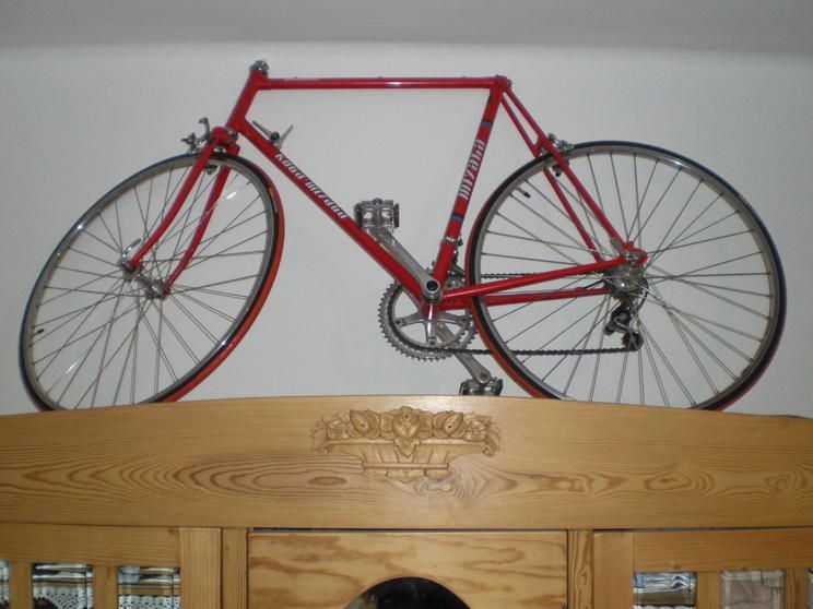

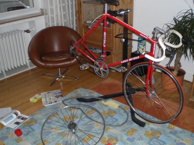

also ich hab erst vor einem halben Jahr mit dem Fahren und
"schrauben lernen wollen" angefangen. Habe zusätzlich einfach ein Rad zum
"schrauben", das ich aktuell nicht zum fahren brauche. Das hat den Vorteil,
das ich nicht unter Zeitdruck stehe, mir nach der Beratung hier im Forum
(Danke an alle!) die Teile und benötigtes Werkzeug günstig (z.T Ebay) besorgen kann und dann lernt man am "lebenden Objekt" am Besten.
Für 100 Euro (oder wesentlich wenigewr) bekommt man sicher schon ein gutes "Übungsrad" und im Ebay gibt´s in der Nähe evtl. auch einen Montageständer. Als Werstatt
mißbrauche ich Mangels anderer Möglichkeiten das Wohnzimmer.
Platz für ein zweites Rad lässt sich auch immer finden.
