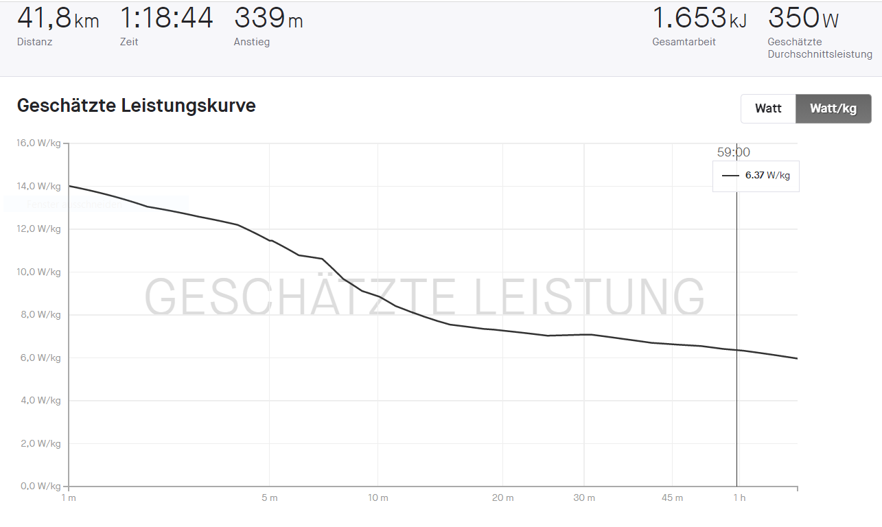

ich beobachte seit längerem einen Rennradfahrer aus unserer Gegend und seine Wattwerte. Was meint ihr zu seiner gestrigen Trainingseinheit !? plausible?
Die geschätzte Leistung von Strava ist außer bei reinen Bergsegmenten nie auch nur halbwegs plausibel. Je nach eingestelltem Rad oder Gewicht kommt da totaler Unsinn raus. Wenn das gemessene Werte wären, wäre entweder der PM falsch kalibriert oder er ist Profi. Wobei mir das Profil total unrealistisch flach vorkommt, selbst für einen Profi. Die 5 Minutenleistung über 10w/kg ist auch für einen Profi kaum Schaffbar. Da es geschätzte Werte sind, dürfte das Ganze nutzlos sein.
