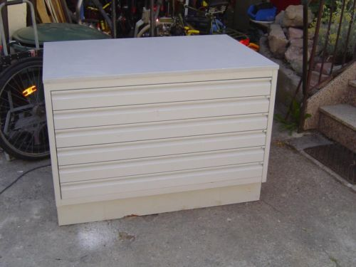

Einrichtung würde ich mir sowas holen, oder besser holen lassen, dann ist ein klarer Anfang da:
http://kleinanzeigen.ebay.de/anzeig...ank-stahlschrank/331211200-84-4821?ref=search
Für Teile und grössere Werkzeuge.
Dann, wie schon erwähnt, eine schmale (90) Tischlerplatte oder günstige Hartholzplatte drauf, mit passendem Untergestell aus Vierkantrohr vom Schlosser, in der Höhe die zu meiner Grösse passt um im Stehen zu arbeiten. Im Untergestell würde ich Regale für Kisten und Werkzeugkoffer integrieren.

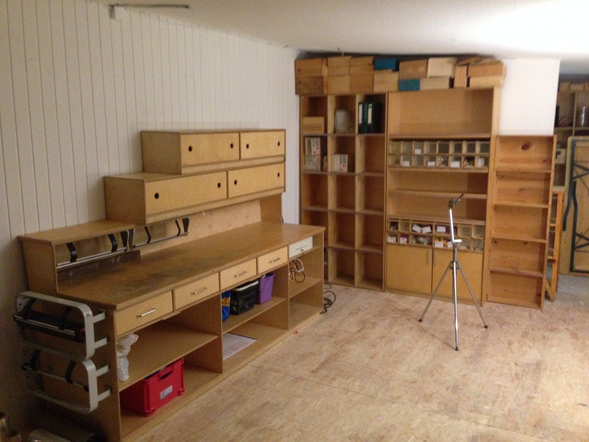

Ich hatte das Glück, einen Laden im Bekanntenkreis räumen zu dürfen, nachdem der Entrümpler kurzfristig abgesagt hatte. So bin ich auf einen Schlag an eine ganze Menge guter und stabiler Möbel gekommen, die die im Laufe der Zeit zusammengetragenen Provisorien aus Büro- und Küchenmobiliar ersetzt haben. Das Bild ist aus der Einrichtungsphase, noch mit den Geschenkpapierabrollern am ehemaligen Verkaufstresen und weitestgehend ohne Radbezug. Mittlerweile sind die Regale im Hintergrund mit Teilen und die Fächer unter der Werkbank mit Werkzeug / Lappen / Pipapo gefüllt.
Ein ganz gravierender Nachteil in der Werkstatt ist die mit Sperrholz abgehängte Decke, an die ich nichtmal einen LRS hängen würde. Ursprünglich schien mir das nicht so relevant, aber ich kann nur zu einer Decke raten, die auch ein paar Kilo hält. Eine interessante Alternative gab es ja hier auf einer der ersten Seiten in einem Keller zu bewundern.

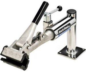

Bei dem beschränkten Platz birgt ein fest am Tisch montierter Montageständer auch das Risiko, zu viel Werkbankmeter einzunehmen und zu einer schlechten Erreichbarkeit der in oder hinter der Werkbank verstauten Gegenstände zu führen.

Ja, Planschrank oder keiner, aber ich stelle mir vor wie toll Fahrradteile da drin aussehen. Und 80 x120 passt schon wo drunter.
Ich bin halt einer der sich eher einen gebrauchten Schrank als einen neuen holen würde. Nicht nur weil da die gleiche Qualität für einen Bruchteil vom Preis drin ist.

Die Zweifel am Fest montierten Ständer habe ich auch, allerdings kann man bei knapp 13qm sowieso nicht viel Wandern.

Eine Weinhandlung. Der Wein war leider schon weg, es blieben Flaschen, Korken, Weinkisten. Und allerhand nützliches von der Schere über die komplette Beleuchtung bis hin zu Besen, Gläsern, Feuerlöscher etc pp. Und eine Zapfanlage.
Alles in allem passte das zeitlich hervorragend zu meinem Umzug.

Montageständer gehört gegenüber der Werkbank hin - und mit Platz auf der anderen Seite des Rades.
