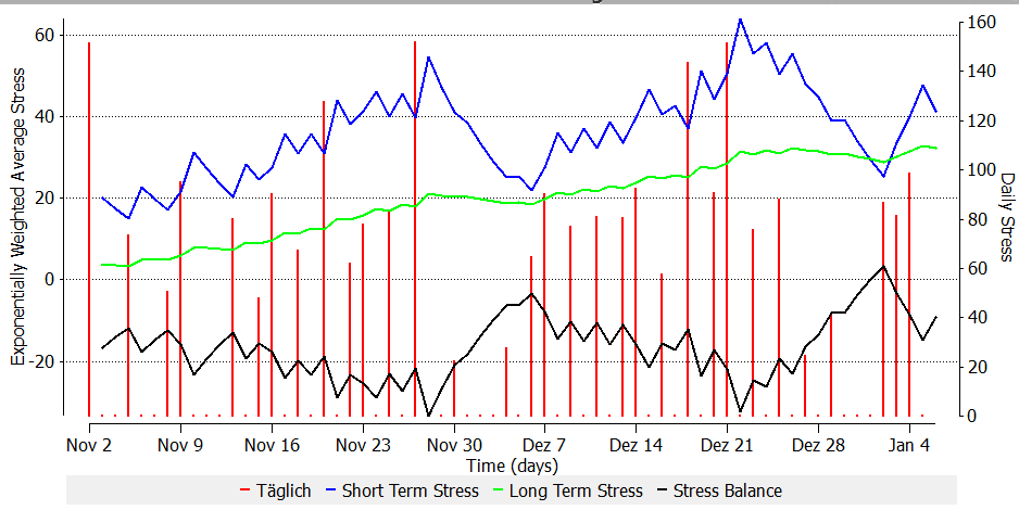

Ich arbeite mit Golden Cheetah V3 - der Performancemanager weist anders als WKO+ STS/LTS/SB aus = Short Term Stress, Long Term Stress, Stress Balance, diese sind aber wohl identisch zu interpretieren, ob die Skalierung gleich ist kann ich nicht sagen da ich keine Daten in WKO+ eingegeben habe. Wichtig ist aber leider, das möglichst jede Fahrt aufgezeichnet wird - und da fehlen mir gerade im letzten Jahr die Aufzeichnungen wenn es schnell war - denn das bin ich mit dem Eisdielenhobel gefahren...Hier mal mein Aufbau in diesem Jahr:

Ich arbeite mit Golden Cheetah V3 - der Performancemanager weist anders als WKO+ STS/LTS/SB aus = Short Term Stress, Long Term Stress, Stress Balance, diese sind aber wohl identisch zu interpretieren, ob die Skalierung gleich ist kann ich nicht sagen da ich keine Daten in WKO+ eingegeben habe. Wichtig ist aber leider, das möglichst jede Fahrt aufgezeichnet wird - und da fehlen mir gerade im letzten Jahr die Aufzeichnungen wenn es schnell war - denn das bin ich mit dem Eisdielenhobel gefahren...Hier mal mein Aufbau in diesem Jahr:Anhang anzeigen 41155
Vielen Dank für die Grafik. Ich finde es nur sehr erstaunlich, dass du dich in einer ruhigen Woche, fast bis auf das Ausgangsnivau (siehe STS) zurückbewegst. Ist das im Sinne von Friel & Co.?
Ich habe Friel nicht gelesen (bis auf Auszüge)- ich habe mit angepassten Intensitäten den 3/1 Plan vom letzten Jahr adaptiert, dieser wurde durch einen Trainer in der letzten Saison gemacht, eher mit dem Trend etwas zu "lasch" da mein Körperlicher Zustand entsprechend war, die SB Kurve aber sofort bei harten Einheiten wegbrach. Vom Gefühl her geht es mir dabei sehr gut und der Körper "brennt" und "will". Deswegen unter Einbezug der 3 Wattwaisen der Schritt zur Modifikationen. Einen LTS habe ich zu beginn auch nicht geschätzt... - also ist das eine Frage zu der @pjotr was sagen kann?
