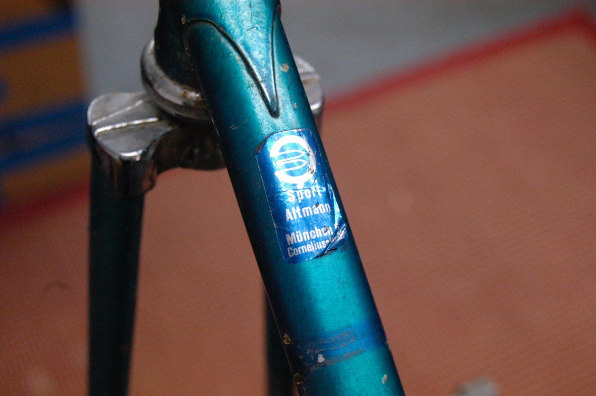

Bild vom Aufkleber unten. Das ist auch ein Aufkleber auf Metallfolie. Ich kann versuchen ihn ordentlich abzulösen, bzw den Lackierer bitten. Der Rahmen geht direkt von @byf zum Lackieren.

Mit einem Föhn etwas erwärmen, dann dürfte es klappen.

Versuch es mit dem Fön - das müsste gehen. Nur zieh ihn nicht nach hinten sondern nach oben beim ablösen. Auf einer dünnen Schicht Doppelklebeband aufgeklebt müsste das wiederanbringen fast unsichtbar sein.

Habe ich bei meinem Eddy selbst gemacht, einen Profi darum bitten/ihn beauftragen stelle ich mir teuer vor. Alex73's Tipp mit dem Erwärmen ist gut, das hat mich, nachdem ich es zunächst so versucht habe, auch weitergebracht. Eine Rasierklinge quasi unterheben und mit ganz kurzen Hüben seitlich bewegen und dabei immer weiter drunterfahren, zwischendurch absetzen.
