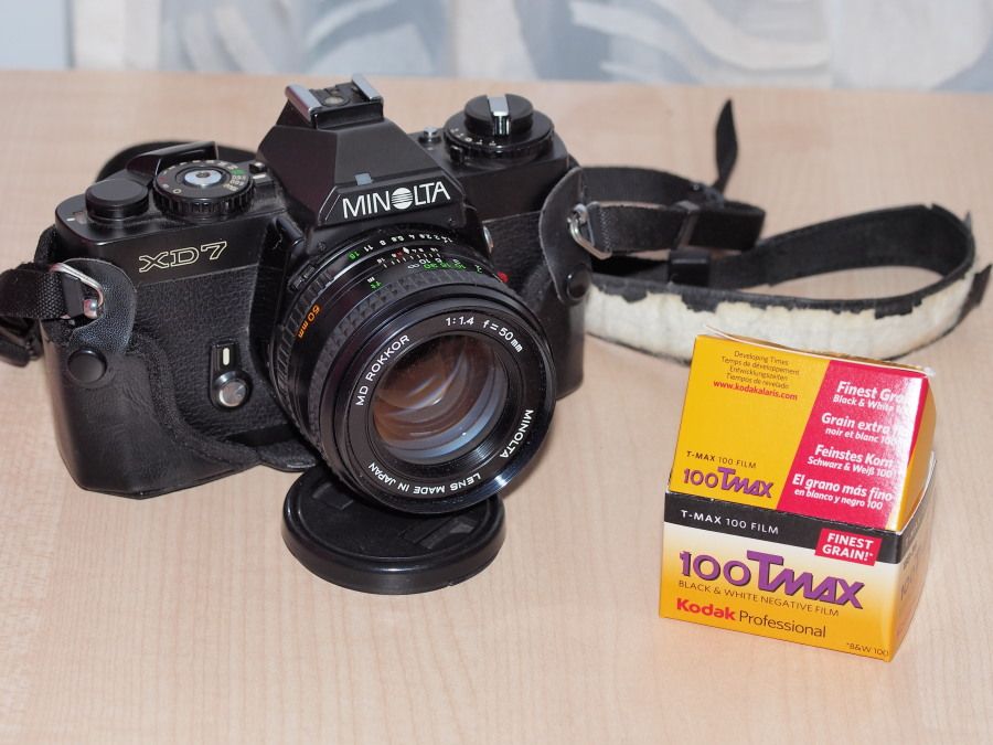

Irgendwie hat es mich die Tage auch wieder in den Fingern gejuckt und ich habe mal wieder einen "echten" Film eingelegt.
Noch ist Nachschub vorhanden :D

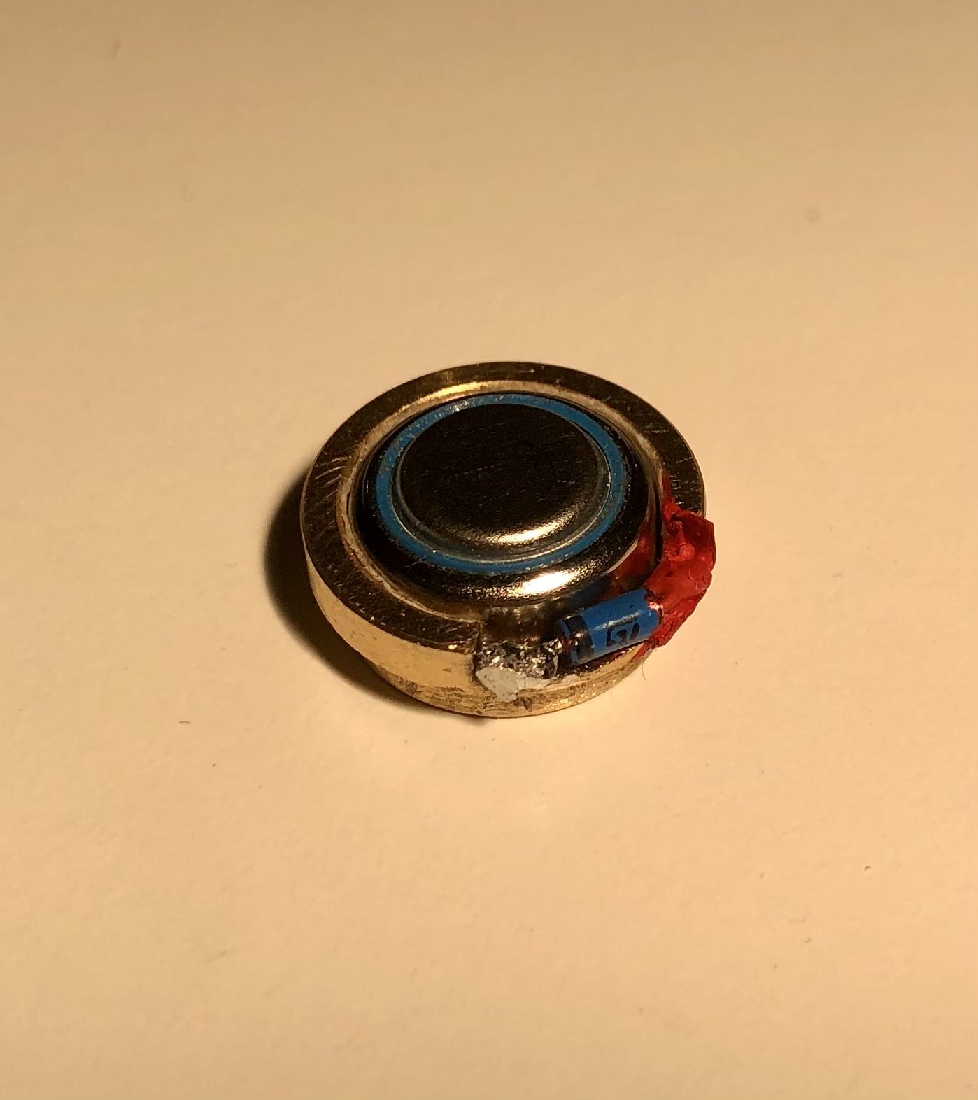

Knopfzellen gibt es auch mit konstanter Spannung aber nur mit 1,5v, meiner Erfahrung nach ist die fehlmessung bei den 1,5v statt 1,35v aber nicht „linear“, also je nach lichtverhältnisen mal über mal unterbelichtet.
hab mir genau deswegen gerade sowas gebastelt, für SR44 Zellen als PX625 Ersatz

Das liest man immer wieder im Internet.
Nur leider funktioniert es so nicht.
Die Sache ist folgende:
-Der Spannungsabfall über eine Diode ist kompliziert zu berechnen: https://de.wikipedia.org/wiki/Diode, bzw. https://de.wikipedia.org/wiki/Shockley-Gleichung
-In der Praxis sagt man aber, dass z. B. über eine Schottky-Diode 0.3V Spannungsabfall anzunehmen sind.
Wie passt das zusammen?
Ganz einfach. Es gibt eine ganz wichtige Einschränkung: Ab einer gewissen Strommenge beträgt der Spannungsabfall über eine Schottky-Diode immer ca. 0,3V!
(Der Spannungsabfall über der Halbleiterdiode ist eine Funktion des Stromflusses durch die Diode)
Und warum funktioniert die Schaltung oben nicht? Ganz einfach: Weil die Belichtungsmesser damals extra so konstruiert wurden, dass sie möglichst wenig Strom verbraucht haben. (Es habe einen ganzen Schrank von diesen altem Kameras und die meisten haben nichtmal einen Ein-/Ausschalter. Trotzdem sind sie jahrelang mit einer Quecksilberbatterie gelaufen.)
In der Praxis heißt das, dass man in einer hellen Umgebung (es fließt viel Strom durch die Fotodiode) einen starken Spannungsabfall und in einer dunklen Umgebung einen geringen Spannungsabfall über die Schottky-Diode hat. Sie wirkt also als nicht lineares Element in der Messschaltung.
PS: Die Bastellösung mit Diode habe ich sogar von Minox als offiziellen Adapter für meine Minox C und 35 bekommen. Auch da sitzen nicht nur "Fachleute"

Bin elektrotechnisch nicht so bewandert aber wie ich die ganzen Graphen in den Anleitungen gedeutet hab bleibt die Spannung halt trotzdem ziemlich nah am soll, zumindest weicht die Belichtung bei mir in der Praxis deutlich weniger ab. Fand die Bilder mit einer Olympus 35 SP und ner SR44 zelle auf jeden Fall teilweise grenzwertig über und unterbelichtet und mit dem Adapter ging’s deutlich besser
