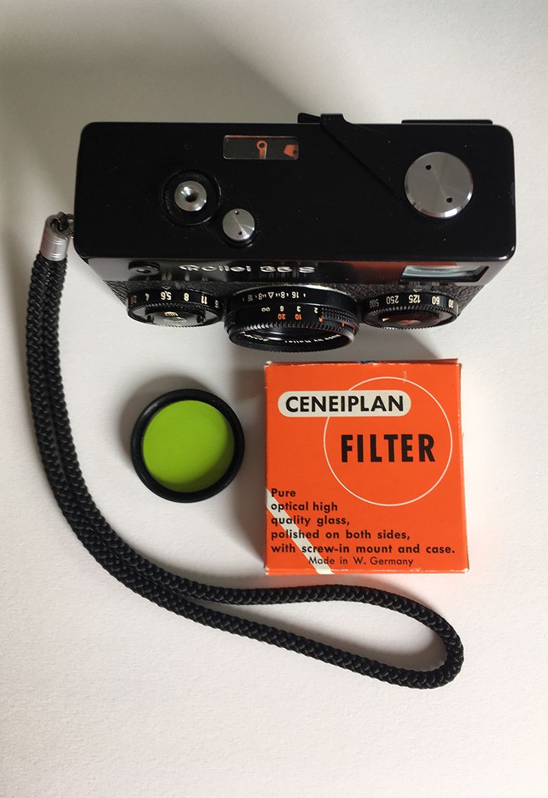

Die Optik - wie am Stacheldrahtzu sehen - stellt scharf
