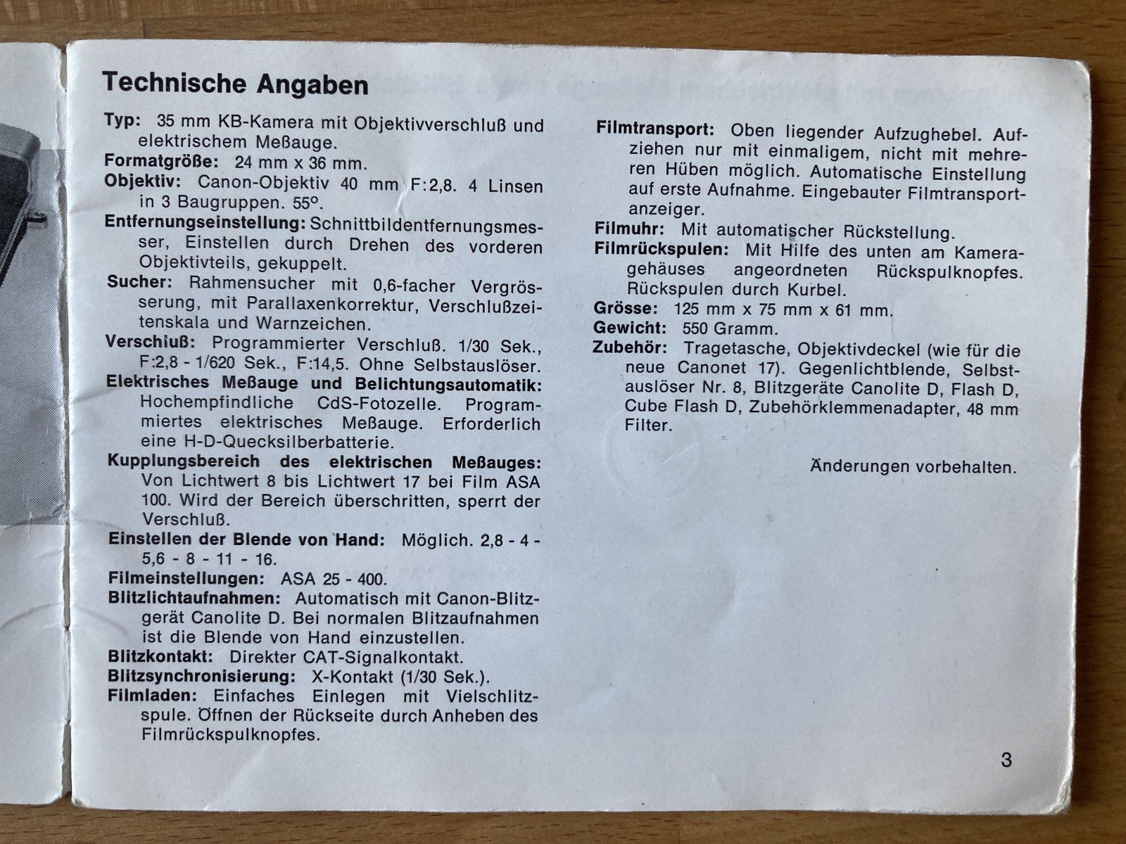

Ich habe mal versucht mich bisschen zu informieren bzgl der Canonet 28. Vielleicht kennt jemand hier die Kamera und kann mir helfen: laut Internetrecherche :rolleyes: kann ich zwar die Blende einstellen, die Kamera belichtet aber immer mit 1/30. kann mir das jemand bestätigen/korrigieren? Das würde ja bedeuten dass die Einstellung (bei gegebenen Lichtverhältnissen und sofern kein Blitz verwendet wird) ziemlich unnötig ist? Und ich mit dieser Kamera besser im A(utomatik) Modus bleibe?
Hier mal noch die technischen Daten aus dem Handbuch
Danke!
Felix
Ja so ist das gedacht. Die manuelle Einstellung dient ausschliesslich für's Blitzen. Ansonsten gibt es nur den Automatikmodus.
Vielen Dank! Dann macht das jetzt alles mehr Sinn… :rolleyes:

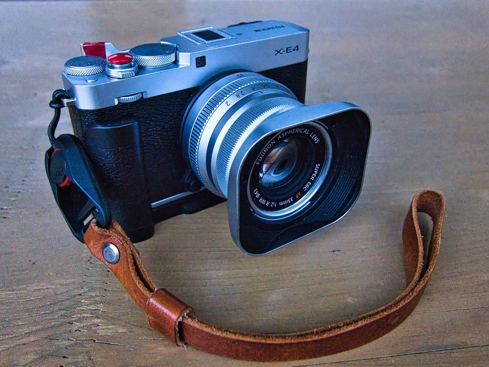

Bei meiner Kaugummiautomatenfahrt gestern habe ich eine Linse ausprobiert, die ich zwar schon seit einer Weile habe, aber mangels Gelegenheit nie wirklich benutzt habe: die 35er F/2.
Ich glaube, die werde ich jetzt öfter dabeihaben.
