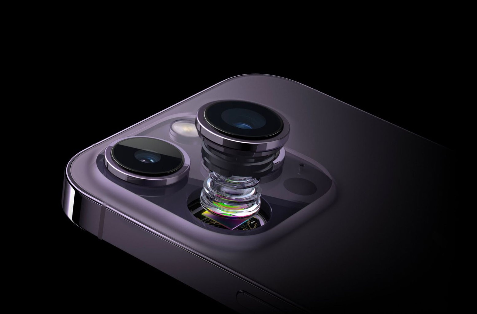

Drei Systeme mit je einem Sensor und den spezifischen Linsen. Wie sonst sollte das gebündelte Licht von drei Linsensgruppen auf einen Sensor kommen?
das meinte ich - aber zwei sensortypen, jeweils als Gruppe mit dem Objektiv. Dahinter dann die rechenarbeit. Zoomen geht dann eigentlichnur digital, es sei denn, da könnte man für die Innenlinsen noch Mikromotoren anbringen. ich vermute beinah, daß es fixfokuskonstruktionen sind, was bei Brennweiten von ein paar Millimetern mir möglich scheint.
Die 70 mm Brennweite is doch nicht vergleichbar mit Halb u Vollformat oder
Es sind ja keine 70 mm, sondern ein Bildwinkel, der dem eines Objektivs mit 70 mm Brennweite an einer Kamera mit dem Sensorformat 24x36 mm („Vollformat“) entspricht. Für die Micro-Sensoren der Handykameras reichen für diesen leichten Tele-Bildwinkel eben ca. 8 mm Brennweite.
