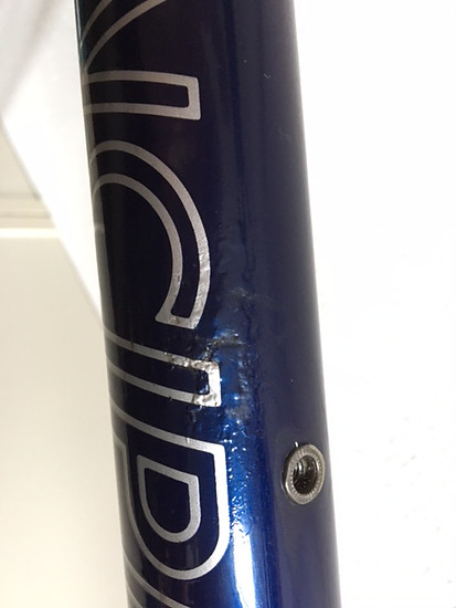

Nun zu den vier Stellen an denen der Lack Macken hat. Erstmal klassisch ein Abplatzer.
Dann eine Stelle am Unterrohr Flaha das sieht live fast so aus als wäre da der Lack von Anfang an nicht gut gewesen oder es ist mit Klarlack rumgepfuscht worden.

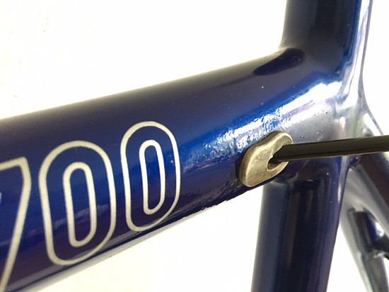

und die blödesten Stellen an den Löchern für die Innenverlegung des hinteren Bremszugs am Oberrohr. Da haben sich Blasen gebildet.

Wie seht ihr die Stellen an der Zugführung? Geht es bei den Stellen nur um das Aussehen? Ich denke da oxidiert unter dem Lack das Alu - muss ich da ran um den Rahmen zu retten? Wer hat Tipps?
In die sichtbaren Blasen mal mit einer Nadel reinpieksen. Wenn Du weisses Pulver findest ist das Aluminiumoxid = Gammel. Dann solltest Du den Lack an dieser Stelle kpl. entfernen und den Untergrund sanieren. Diesen Effektlack auszubessern ist nicht trivial. Ggf. laufe da mal bei einem (Auto)-Smartrepair-Betrieb auf und frag die dazu.

Echt schade, um den Lack an den oxidierenden Blasen unterm Lack. Das ist leider scheixe, da es großflächiger ist als es scheint. Ich hoffe das Rad war nicht zu teuer, sodass eine Lackreparatur bezahlbar bleibt.

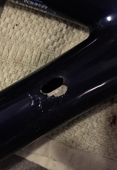

Hab mich nun doch durch gerungen selbst am Lack rum zu fummeln. Wenn es schief geht bekommt es ein Profi und der darf dann "einmal komplett neu" machen. Originallack-Fans drückt mir die Daumen ;)
Nachdem ich die Stöpsel aus dem Oberrohr gezogen habe sah es so aus...
Dann habe ich mit einem kleinen Schraubendreher vorsichtig die Lackbrösel abgehoben ... weißes Pulver wie von @blow.torch beschrieben ...
Nachdem alle losen Teile vom Lack entfernt waren, habe ich mit Schleifpapier angefangen. Das Klebeband ist dazu da, dass ich nicht mehr verkratze als unbedingt nötig...
sieht auf den Fotos nochmal deutlich krasser aus als live. Ich schleife nun nochmal etwas feiner nach. Zum sauber machen nehme ich Silikonentferner, dann kommt Metallhaftgrundierung drauf. Dann gibt es neue Fotos...
Mit dem Silikonentferner weiß ich nicht, nicht dass der den Lack daneben angreift.. einfach etwas anschleifen mit 400er reicht völlig und mit Zewa abwischen.
