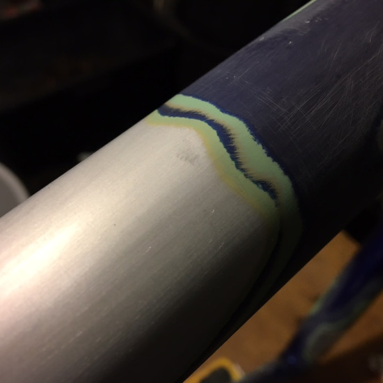

Die zweite Seite ist auch geschliffen. Eine Seite des Innenlagers ist draußen.

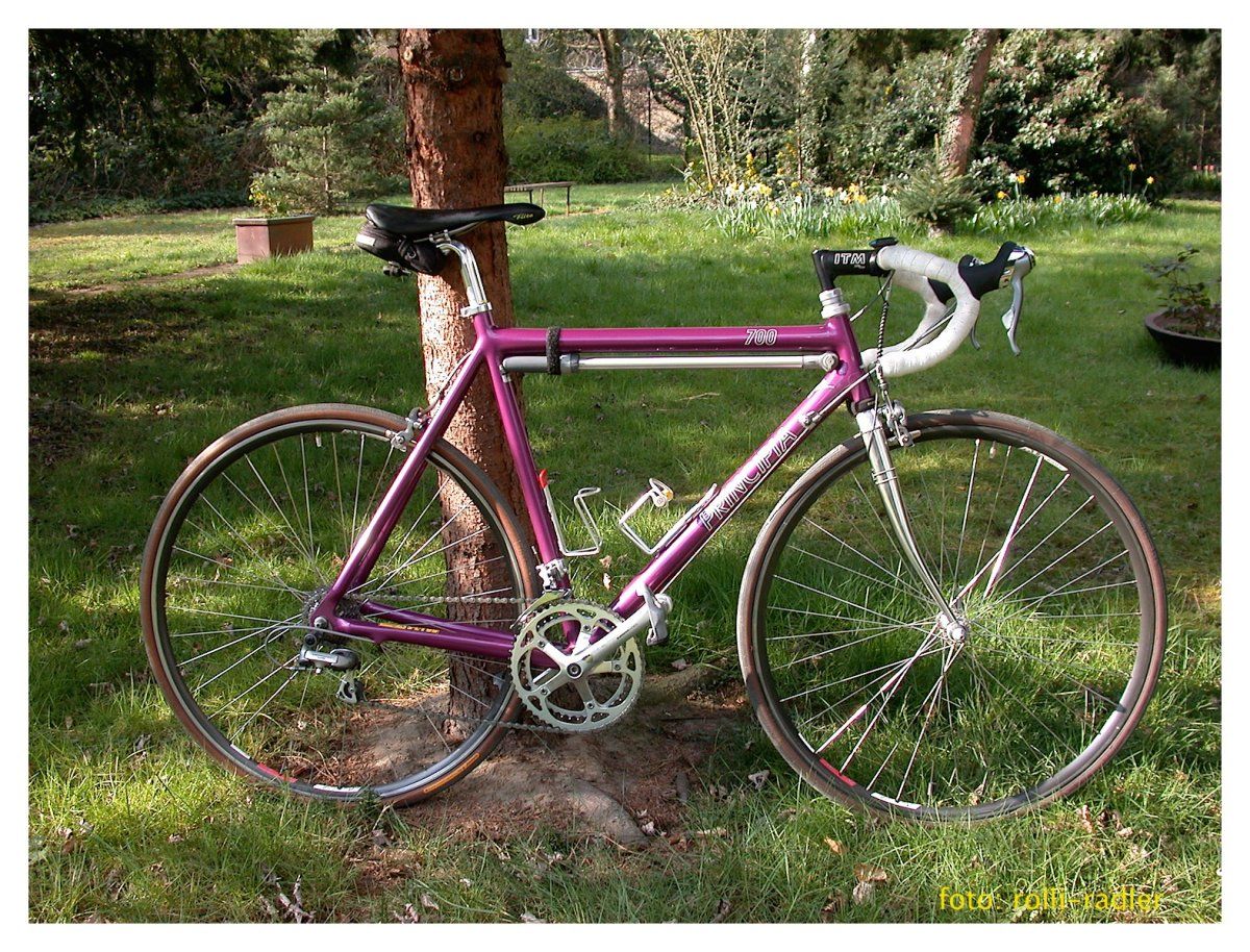

@rolli-radler hatte mal noch ein ... tja wie heißt die Farbe... "Principia purple" farbiges gepostet

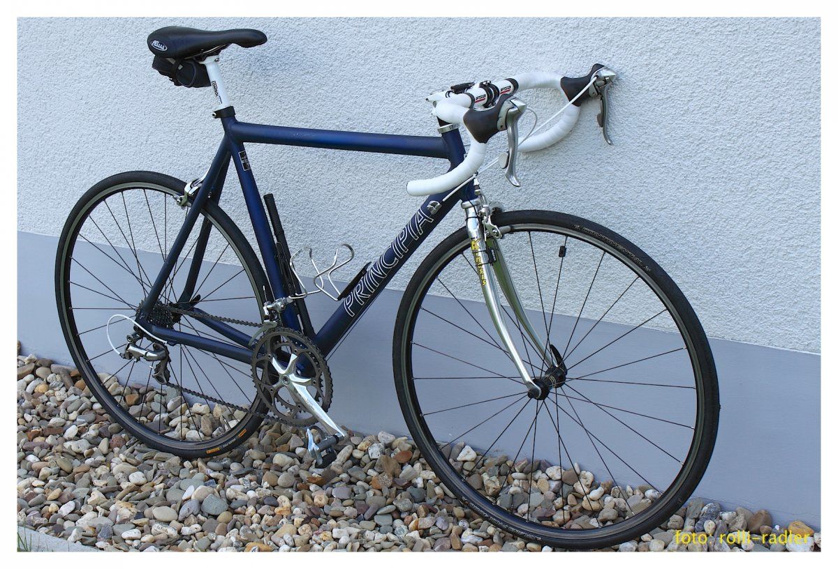

Anhang anzeigen 217967 Anhang anzeigen 217968 Hier sind Fotos meiner "Dänen", evtl. als Anregung.
Road 700 von 1996, Lackierung purple, gespachtelte Schweissnähte (inzwischen verkauft) und
RSL 700 von 2000, blau eloxiert, sichtbare Schweissnähte (noch immer in Gebrauch)
Ausstattung beide Shimano Ultegra, wobei bei dem blauen zum Aufnahmezeitpunkt
COSMOS LR montiert waren.Anhang anzeigen 217968 Anhang anzeigen 217971

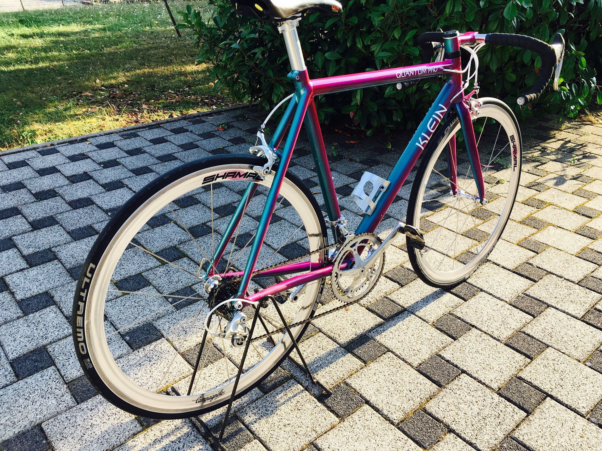

Wenn Dein Lackierer keinen Farbverlauf kann (ist wirklich nicht einfach am Fahrradrahmen) könnte ich mir auch einen FlipFlop-Lack vorstellen, z.B. grün zu blau wie auf diesem Bild
Ach ja, bevor ich es vergesse - Autolackierer (ohne Erfahrung im Rahmenlackieren) haben gern mal Probleme mit Läufern und Nasen durch den Versuch einen ebensolchen Glanz wie an flächigen Karossen zu produzieren BTDT.

Nachdem ich die "Shimano-Nuss" für das Innenlager in den Schraubstock gespannt habe, Rahmen drauf und dann mit dem langen Hebel des Rahmens gedreht habe ist das Lager nun ganz raus. Sieht innen alles gut aus. War einfach nur sehr fest. Damit ist der Abbau nun komplett erledigt :bier:

Flip-flop wäre schon sehr cool, wahrscheinlich aber auch nicht ganz billig. Sind bei Flip-flop-Lackierungen eigentlich beliebige Farben möglich? Ich fände es nämlich fast noch cooler, wenn die zwei Farben nicht ganz so weit voneinander entfernt wären. Ich stelle mir da gerade eine Flip-flop-Lackierung mit zwei gleichen Farbtönen, der eine richtig dunkel, der andere deutlich heller vor...

Nachdem nun an allen Stellen an denen der Lack weg musste der Lack weg war. Habe ich heute den kompletten Rahmen mit 1000er Schleifpapier nass geschliffen. Nun ist er so weit, dass ich ihn dem Lackierer zeigen kann.
Fühlt sich nach "Halbzeit" an.:bier:
Mal sehen ob es so passt und welcher Lack es dann am Ende wird :cool:
Vielleicht noch ein Punkt zu den Decals. Wenn mich nicht alles täuscht waren die Schriftzüge lackiert. Dazu wurden die Stellen silber lackiert, dann die Schrift abgeklebt, dann der blaue Lack drüber, Abklebung weg, Klarlack drauf. Ganz schön auswendig...
Ich habe nochmal wegen der Flip-Flop-Lackierung der Kleins gegoogelt. In einem anderen Forum habe ich gelesen, dass es nur ein Klein mit echtem Flip-Flop gibt, das Jade Chameleon. Alle andern sind wohl "nur" zweifarbig metallic...
Hier noch vorher - nachher vom Schleifen mit dem 1000er und der Rahmen im aktuellen Zustand.
