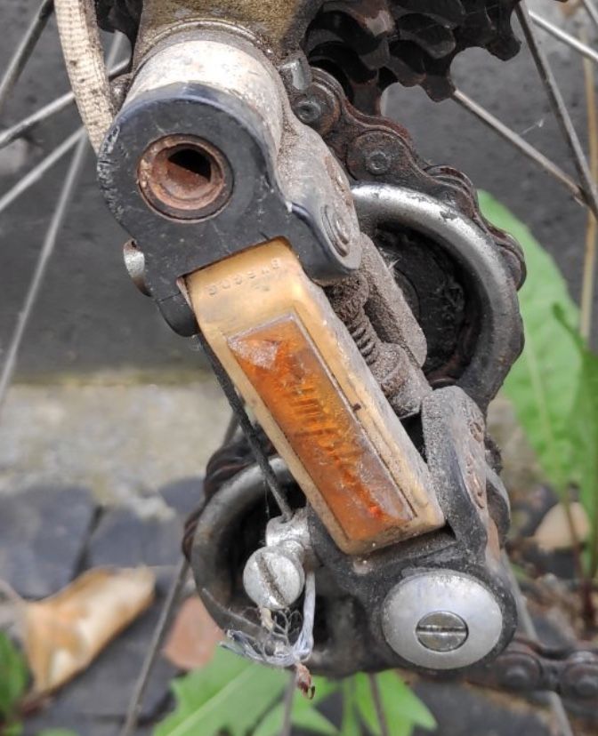

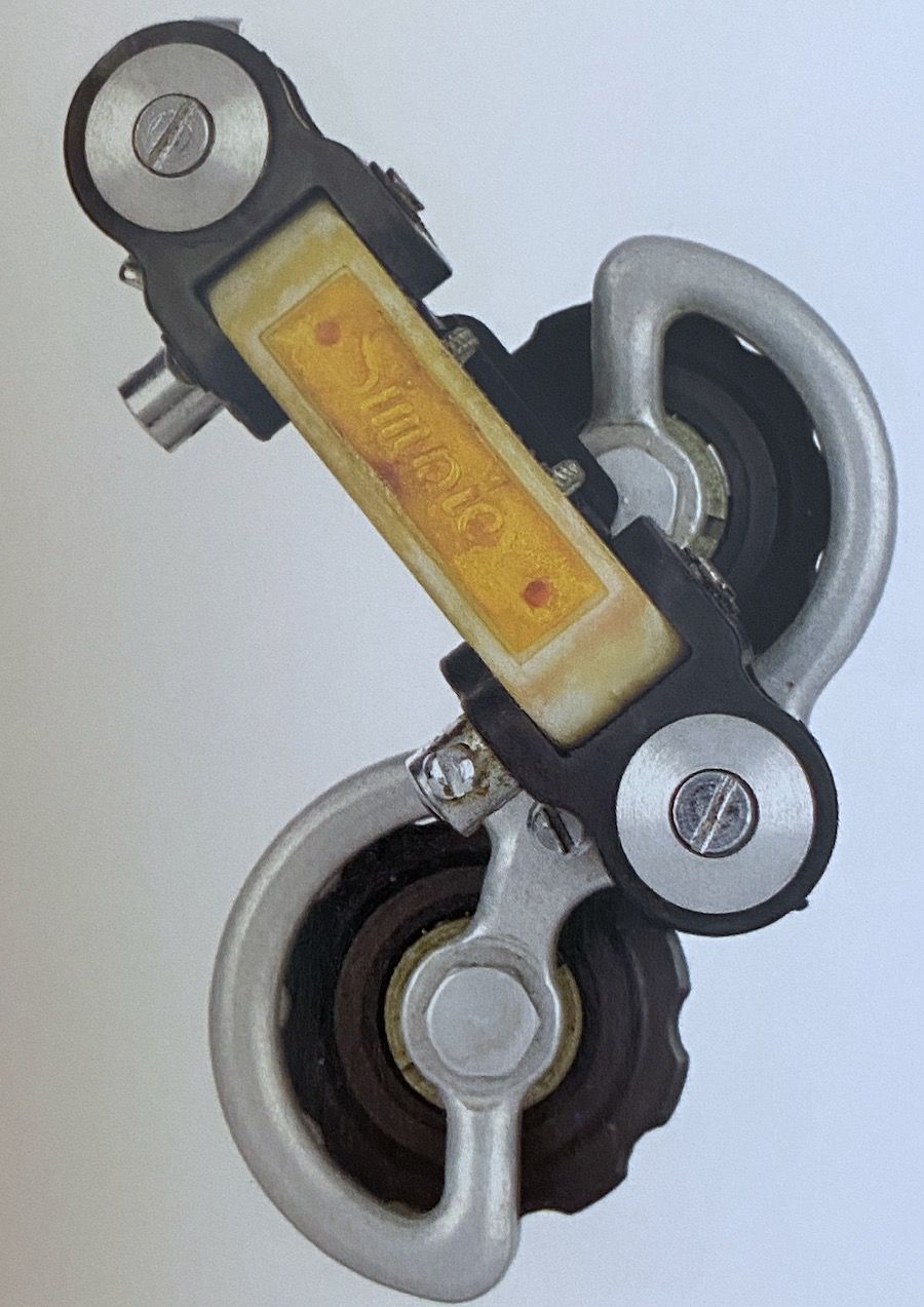

Doch, doch, @rotbärt hat da schon recht. Das ist ein Prestige 532P/NI aus 62/63 und da war oben auch ein Deckelchen drauf:
Anhang anzeigen 1117403 Anhang anzeigen 1117404

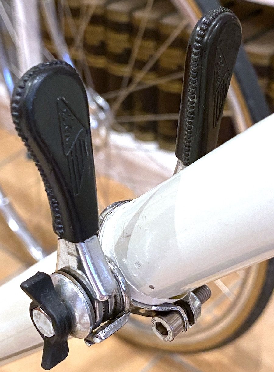

Ich hab' mir für meins ein 65/66ger Simplex Critérium 537NI besorgt. Das war beim 66ger PX10 Serie. Anfangs sah das auch nicht mehr dolle aus, aber nach entsprechender Pflegebehandlung war's dann doch wieder schön - und schaltet sehr gut:

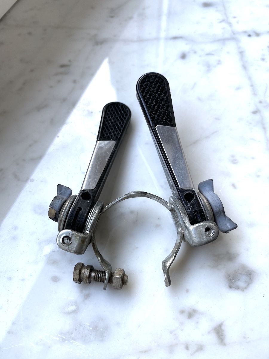

Ich könnte Dir folgende Schalthebel anbieten (ungeputzt und aus Ende Sechziger):
Ist aber eher optisch relevant, sonst würde das SW ja abfallen.

Das verbaute Schaltwerk ist zeitlich passend und trotz aller Bedenken relativ haltbar.

Ich habe noch diese Hebel aber die sind wahrscheinlich zu neu.
Wenn nicht gewünscht, mach ich mir da Haken für den Helm draus.Anhang anzeigen 1117409
Ja, die sind zu jung (ab '79) und passen auch nicht auf seine Schelle ...
Ich hab' diese dran (Critérium erste Gen. 66/67, mit dem alten Schriftzug dank @secessio_plebis ☺️)

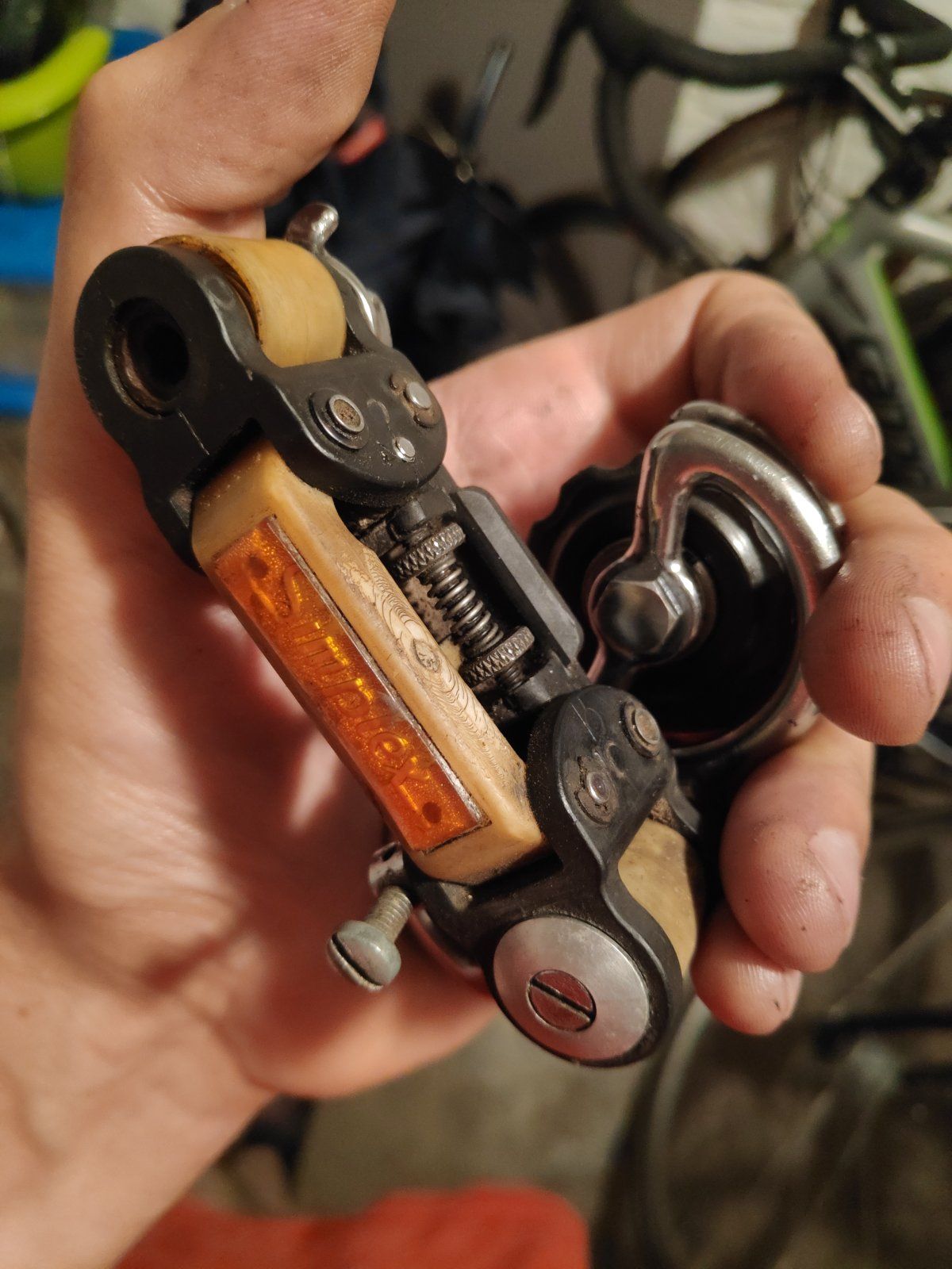

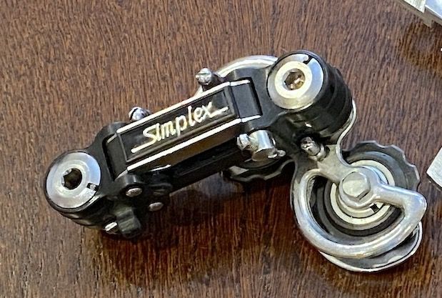

Heute war ich mal wieder in Wuppertal, allerdings zum Amateurrennen. Mit dem alten Renner geht es aber auch langsam voran. Die Schaltung habe ich jetzt demontiert, gereinigt und die Schaltrollen auch. Mit Kugellager hatte ich die auch noch nicht gesehen ... Aber die Schaltung macht soweit einen ganz guten Eindruck, das Plastik sieht noch okay aus. Ich dachte zuerst, die Abdeckung auf der linken Feder fehlt auch, aber die war wohl vor Jahrzehnten mal auf der rechten Seite zusätzlich aufgeklipst worden - da hatte es dann direkt zwei.
Was genau stelle ich eigentlich mit den beiden Rädchen ein? Ist das fürs Limit oben und unten oder reguliert das die Spannung vom Zug, zur Feinjustierung?
Weiß nicht was Du meinst, da fehlt nichts...

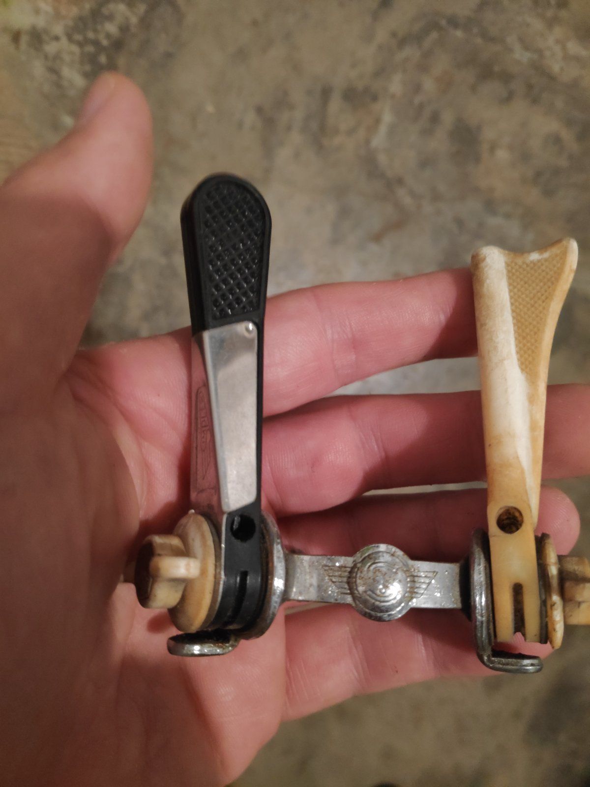

Zeig mal bitte die Schalthebel, vielleicht habe ich etwas aus Metall für Dich. Am besten im demontiertem Zustand.

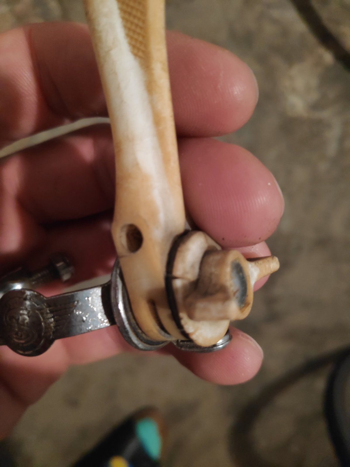

Die Schalthebel sehen so aus. Zu den weißen Hebel finde ich nichts, auch nicht auf velobase o.ä., außer einem Angebot aus New York. Dabei passen die optisch natürlich gut zum weißen (oder aktuell mehr vergilbt-weißen) Rahmen. Haben die eine Modellbezeichnung? Waren die original dabei?
Die Hebel sind wohl okay, aber die Plastikschrauben sehen spröde aus. Ich habe einen Kumpel, der nen guten 3D Drucker hat und werde ihn mal fragen, ob er sowas hinbekommt, wenn ich die Schraube oder den weißen Hebel in 3D anlege. Haltbarkeit müsste sich dann auch noch beweisen ...

Wenn du Hilfe brauchst, ich bin in Herdecke und habe alles an Werkzeug , und auch einiges an Teilen. Wie @Hexer schrieb, am Schaltwerk fehlt oben keine Schraube.
Macht nix ... Dafür haste ja uns ... Das ist der Prestige Hebel aus 1963 - 64 ... Teilenummer 2335. Ab 1965 sahen die dann etwas anders aus, hatten aber die identische Teilenummer ... o_O
Der linke Hebel ist dann der Prestige ab Bj. 69-72, Teilenummer 3952. Ab Bj. 73 fiel der seitliche Simplex Schriftzug weg. Der Hebel wurde sicher mal später eingebaut an Deiner Kombi, weil das weiße Flügelchen noch da ist und nicht zu diesem Hebel gehört.
Bei den Flügelchen braucht es stabiles Material, weil damit die Schraube angezogen wird bzw. die Hebeldrehkraft geregelt wird. Wenn das 3D-Material zu weich ist, müsste man sie immer abmachen, dann die Schraube drehen und anschließend wieder aufsetzen ...
Unabhängig davon würde ich aber mit zwei gleichen Hebeln fahren ...
Anhang anzeigen 1120322Die Hebel sind wohl okay, aber die Plastikschrauben sehen spröde aus. Ich habe einen Kumpel, der nen guten 3D Drucker hat und werde ihn mal fragen, ob er sowas hinbekommt, wenn ich die Schraube oder den weißen Hebel in 3D anlege. Haltbarkeit müsste sich dann auch noch beweisen ...
