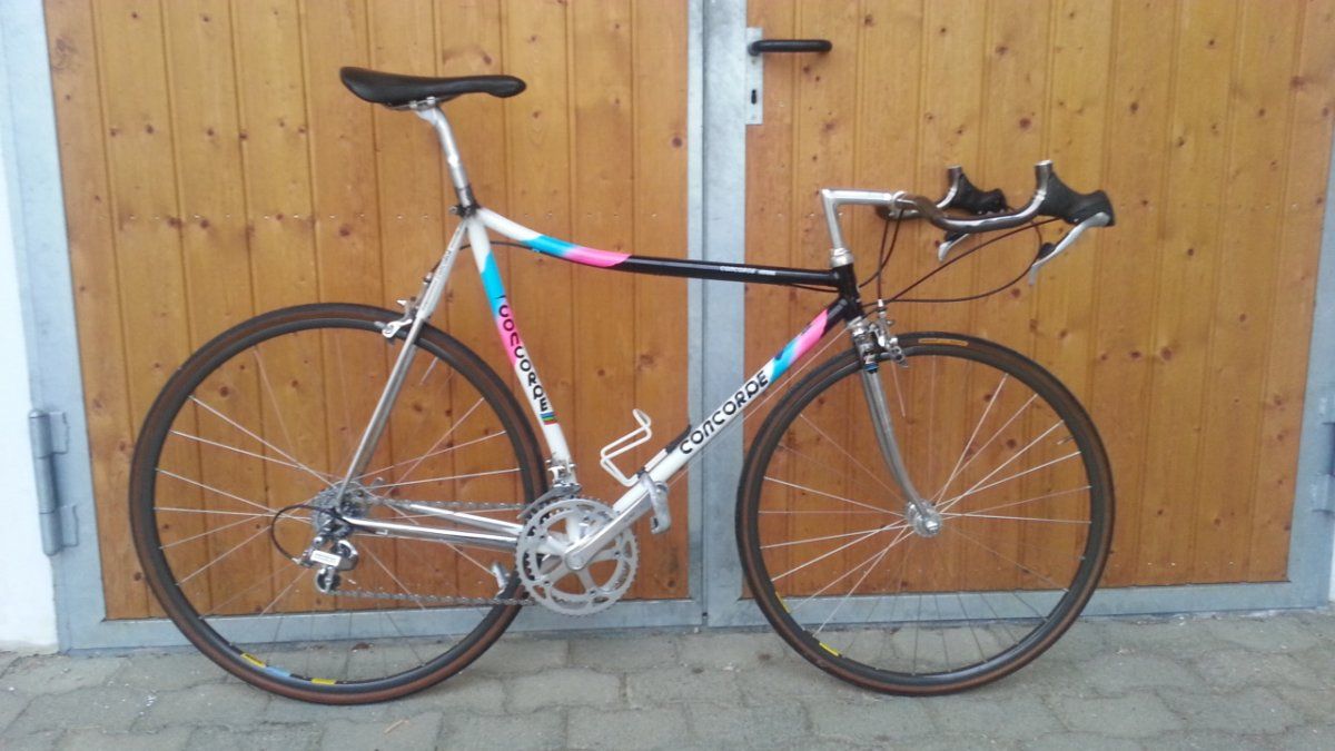

Zum Thema Concorde kann ich auch seit drei Tagen was beisteuern:)
nach kleineren Modifikationen siehts nun so aus
das erste Bild stammt von der probefahrt da kann man schon deutlich sehen das mir der Rahmen zu klein ist
Sattel und Vorbauauszug über max

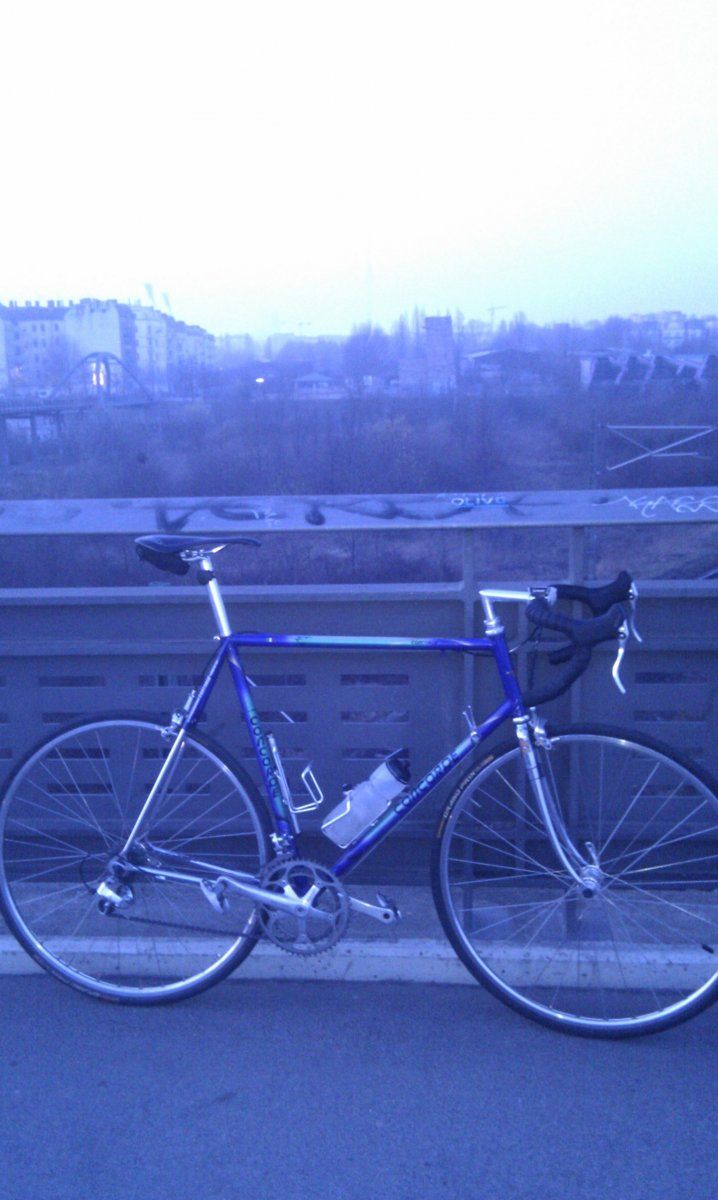

Vom Alu/Carbon-Renner die Teile rübergebaut auf guten, alten Stahl. Vorbau könnt nochn Ticken länger, aber fährt sich fürs Erste gut. :)
