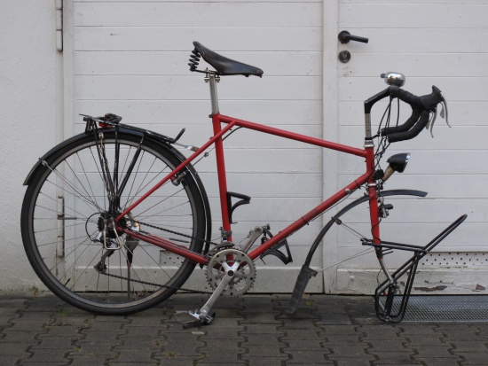

an meinem reiserad - maßrahmen von g. stammel - habe ich die kreuzung auch, er hat das damals empfohlen, weil damit bei langem radstand das gepäck etwas weiter nach vorne rutscht, was dem fahrverhalten dienlich ist, und das hinterre dreieck etwas kleiner und damit stabiler wird.

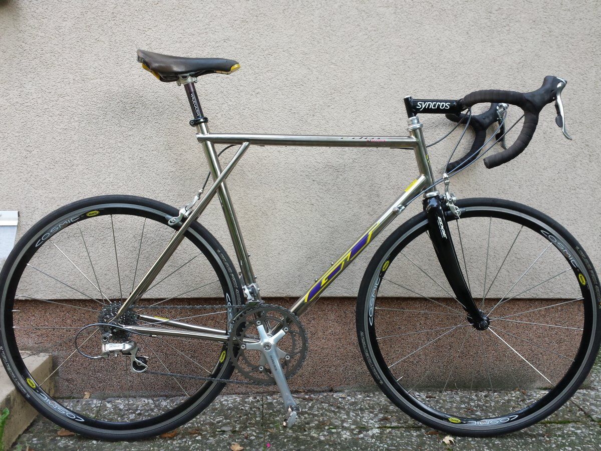

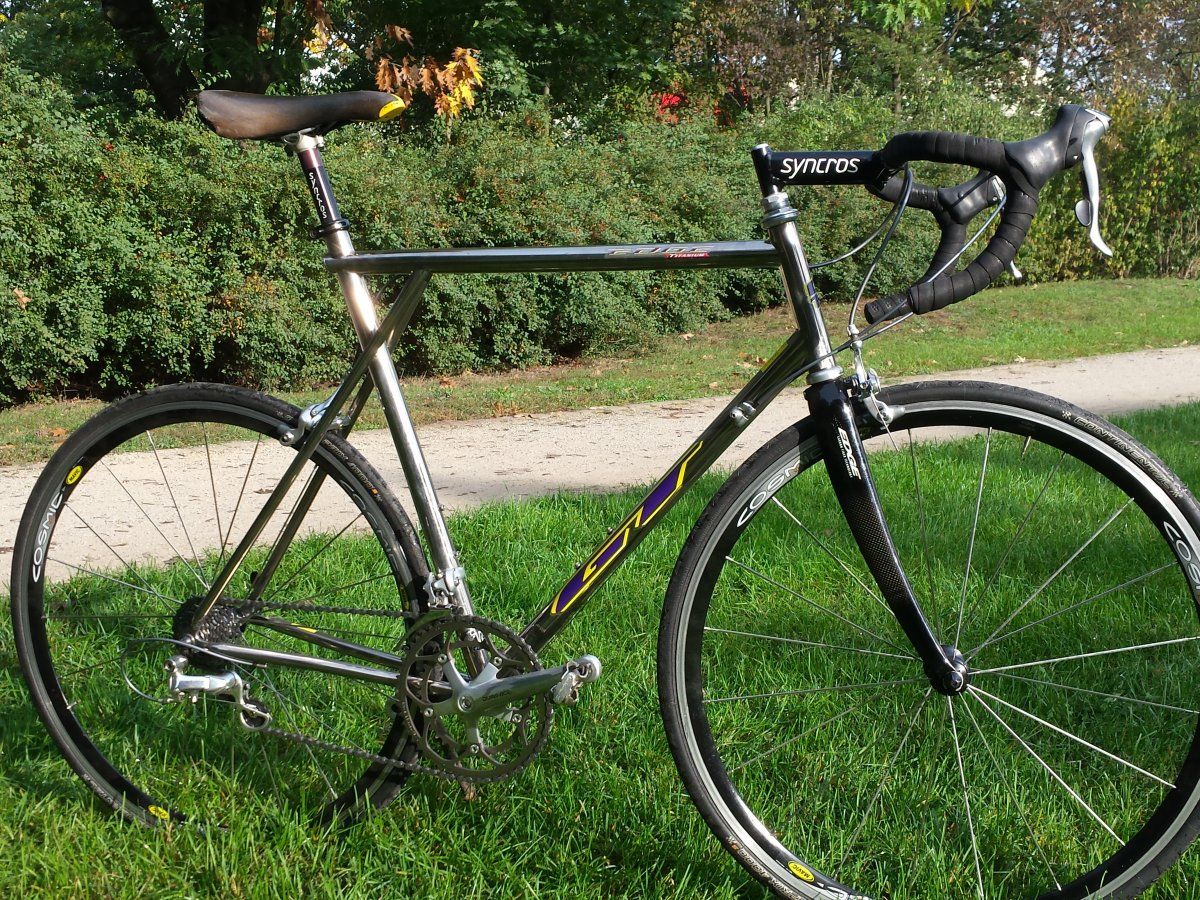

Meine private Dauerbaustelle und das Rad, über dessen Aufbau ich mir meisten Gedanken mache. GT Edge Titanium - aktuell im 90er JAP/US/FRA Aufbau mit Syncros Vorbau und Sattelstütze (danke @freshginger), Turbomatic 2 und den Cosmic Elite Laufrädern. Das Ganze an einer dezenten 7700er die (STIs leider 6500er - also falls jemand noch gut erhaltene 7700er STIs rumliegen hat...) und Titankassette.
Ich finde auch den Aufbau von @101.20 mit Mavic Mektronik sehr reizvoll, und habe die jetzt sogar hier liegen (danke @chris tirol ), aber die 7700er passt imho besser zum gediegenen Titan...
@531c hatte einen sehr schönen Super Criterium Lenker beisgesteuert, aber ich habe mich doch erst einmal für einen Aubau mit den schwarz / weißen Anbauteilen entschieden.
Alternativ habe ich noch rote Mavic Heliums dafür. Zeitlich sehr gut passend und schön leicht, das Rot der Heliums stiehlt dem Rahmen aber auch etwas die Show.
Habt Ihr noch Anregungen und Ideen für mich? Ich denke das war noch nicht der letzte Aufbau, obwohl er mir inzwischen gut gefällt. Dass die Rahmenform polarisiert ist mir bewusst.
