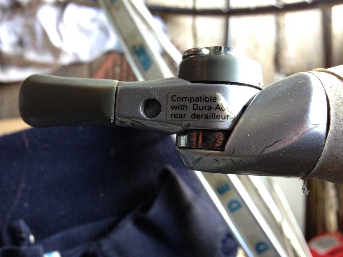

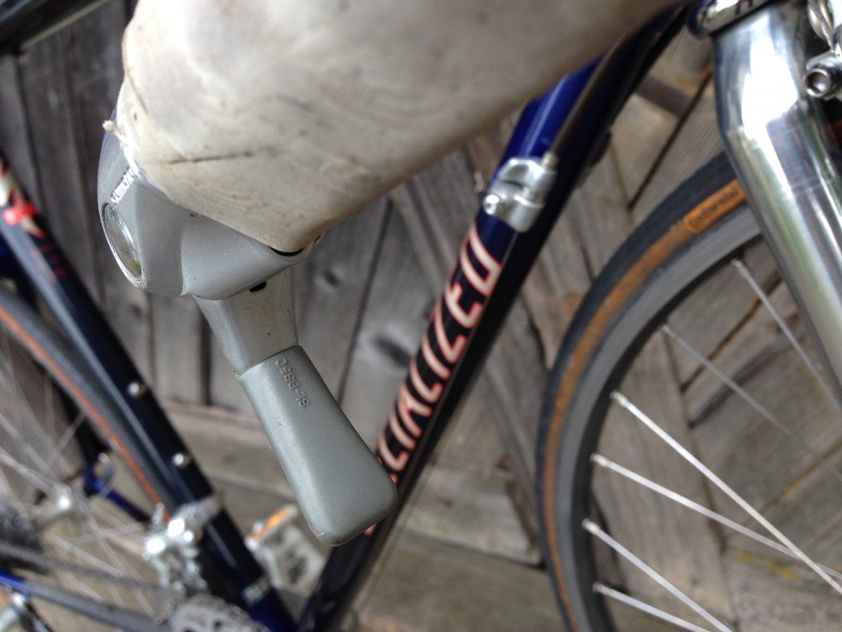

Sagt mal, sind diese Lenkerendschalthebel kompatibel zur 1056 Schaltung? (Also SW und UW) Habe nämlich das Gefühl dass die Rastung (SW) nicht so ganz stimmt...
PS:Hab das ganze an 8-Fach.

lt. Velobase gibt es SL-BS50 und SL-BS50-8. Auf deinem Foto lese ich jetzt nur SL-BS50, jedoch irritiert mich der Aufkleber "Compatible with Dura Ace rear derailleur". Das lässt vermuten dass es trotz der Bezeichnung SL-BS50-8 sind. Wenn das der Fall ist, dann kannst du damit die 105er nicht passend schalten, da die Indexierung nicht passt (wie du schon selber bemerkt hast). Diese Hebel passen dann tatsächlich nur für Dura Ace 8-fach Schaltwerke.
Wieviel Gänge würde der Hebel denn anhand seiner Indexierung erlauben? Lässt sich ja einfach abzählen.

"SL-BS-50 / SL-BS50-8" - Genau das hat mich auch irritiert, aber ich denke, dass Shimano die "-8" nicht auf die Hebel gebracht hat sondern nur den Zusatzaufkleber. Bei den STIs ist's ja ähnlich, dort sind die Nummern gleich und es gibt gegebenenfalls einen kleinen Aufkleber mit "triple".
Es sind übrigens 8 Gänge indexiert.
