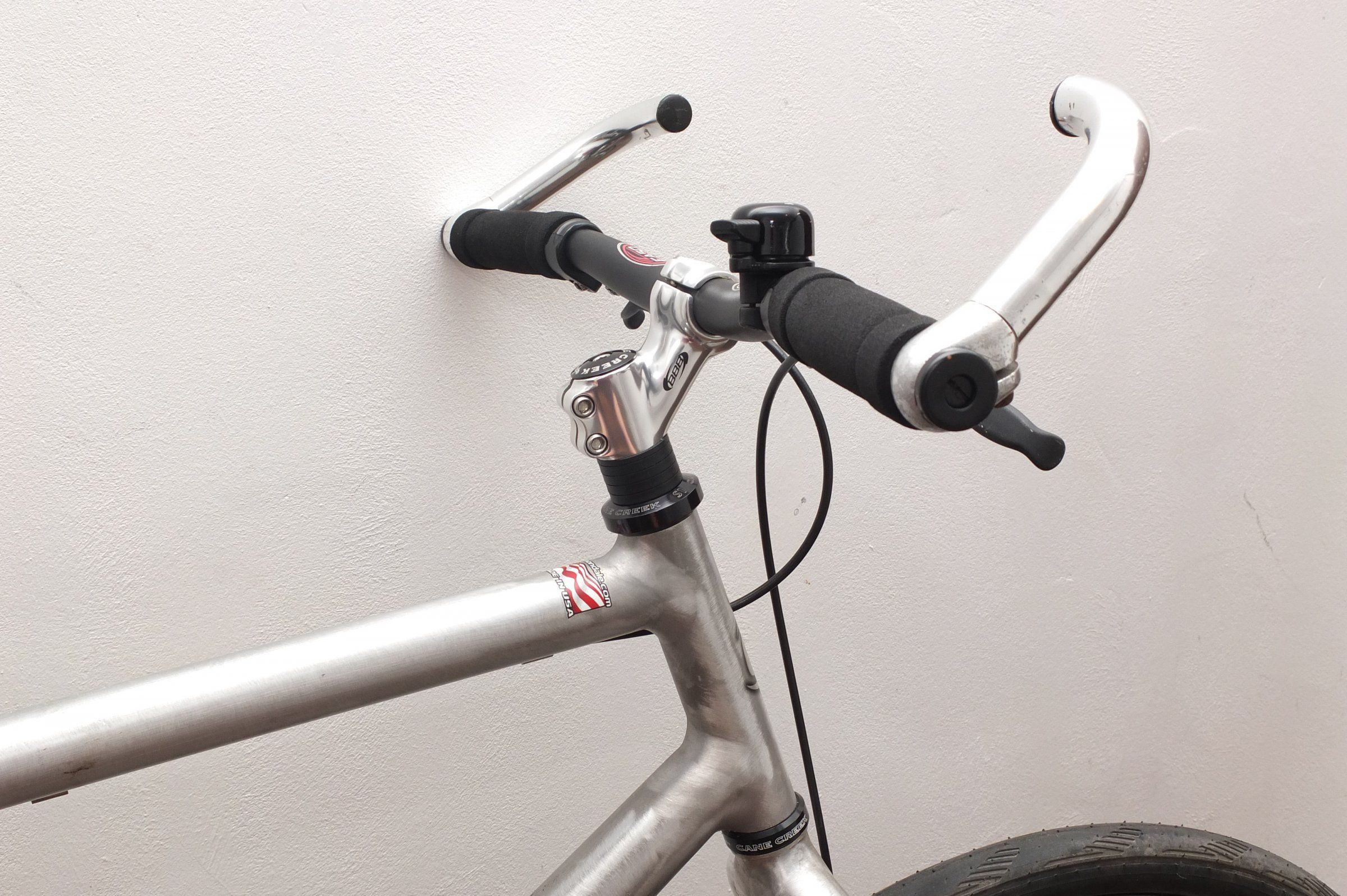

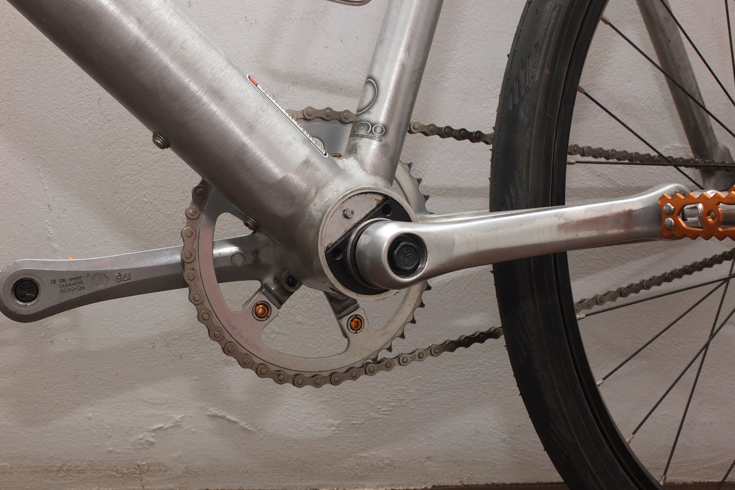

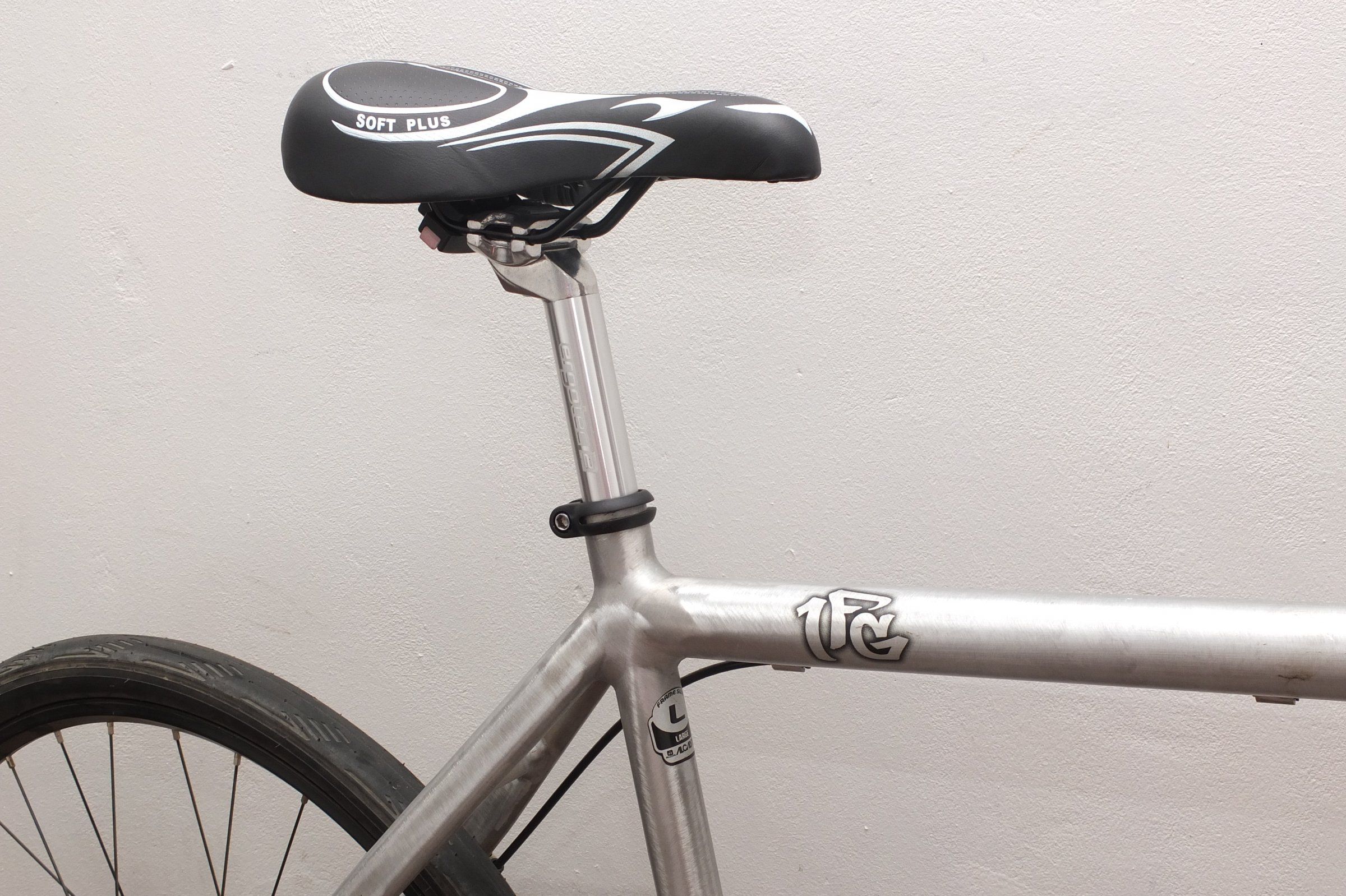

Alu-Monocoque Rahmen müssen, meine ich, erst noch erfunden werden ;-) Der Rahmen ist stumpf geschweißt und verspachtelt.

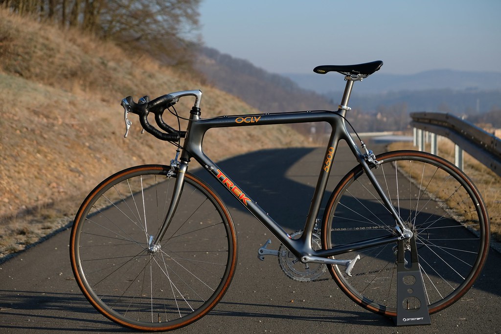

Beinahe zum Monocoque-Thema passend etwas rund 100 Jahre jüngeres, was seit heute meinen Fuhrpark erweitert:

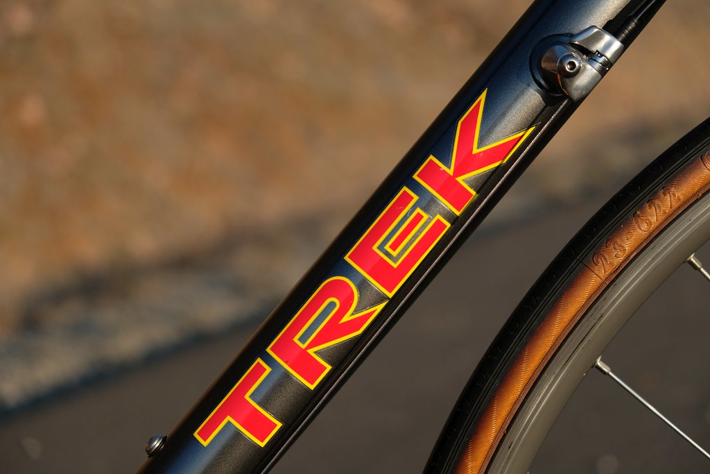

Ein TREK OCLV 5500, das auf den ersten Blick auch ein wenig nach Monocoque aussieht, tatsächlich aber wiederum klassisch aufgebaut ist. Runde Carbon-Rohre sind mit elegant geformten "Muffenteilen" verklebt und die Übergänge verspachtelt. Durch die verschiedenen Gewebeorientierungen flexen die Teile an den Nahtstellen jedoch leicht unterschiedlich, sodass sich der Rahmenbau durch feine Risse im Klarlack verrät.
Passend zum Baujahr 1994/95 mit Dura Ace 7410 Gruppe ausgestattet und mit seinem titangrauen Metallic-Lack eher dezent gehalten. Durch den grau-schwarzen "Stealth-Look" heben sich die Schriftzüge ziemlich extrem ab.
Die Testfahrt steht mit Blick auf die derzeit satt gepökelten Wege noch aus, aber zumindest das Gewicht weiß ich schon: 9,3kg (inkl. Pedale ;))
