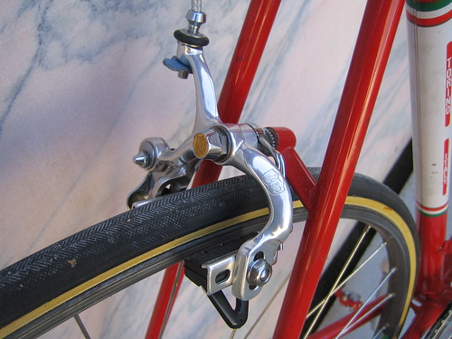

Hier das löffelfreie Detail bis 1978 am Zugspanner:
ganz herzlichen Dank ... also ist das der Unterschied zwischen NR und (entspr. Velobase) NR CPSC ... oder die Bremsen dann 5 Jährchen z´jung ... das geht natürlich gar nicht ... ;) ... genauso, wie nicht damit fahren ...

CPSC ist die Abkürzung für?
Bei den Bremszangen von 1973 bis 1978 gab es zwischen NR und SR keinen Unterschied, einzig die Hebel unterschieden sich. Aber Du hast Recht, die Bremskörper am Schwinn sind fünf Jahre jünger.

auch danach gab es keinen Unterschied bei den Bremskörpern. und C-Record Bremskörper waren immer Deltas, auch wenn die Record in der Cobalto Version damals gerne alt Alternative verbaut wurden.
... keine Ahnung ... Velobase unterscheidet die Ausführung ab 1969 bis 1978 und 1979 bis 1984 (=CPSC) genau so ...
"The later CPSC version introduced in 1979 had a "cupped" lever QR handle and the wheel guides on the brake shoes were dipped in black rubber."
... über
http://www.velo-retro.com/tline.html
habe ich dazu dann aber noch
"1978
C.P.S.C. (Consumer Product Safety Commission) mandates changes to NR/SR. Included are a front derailleur lip, 2.5 mm increase in spacing between crank spider and arm to clear the front derailleur lip with corresponding increase in bottom bracket axle length, a curved quick release lever and ball-end added to quick release conical adjuster, dome-shape added to quick release cam lever on brake calipers, plastic covering added to the wheel guides on the brake shoes, and plastic safety-shields added to rear derailleur screws. The word "Patent" is changed to "Brev." on the chainring, chainring bolts and crank dust cap."
gefunden ... aha ... also das gleiche Ding, wie beim Umwerfer (NoLips vs. Lips) ... und da Amis ja Sicherheitsfanatiker sind ... ist das schon periodenkorrekt und einfach nachgerüstet ... :p ... man will den Campa-Plunder ja schließlich auch fahren können ohne sich gleich zu verletzen ... :D

auch danach gab es keinen Unterschied bei den Bremskörpern...
Es gab nach 1978 und 1983 doch Änderungen! Mit dem Jubiläumsmodell wurden die Bremsarme im Querschnitt "dreieckiger". Die Bremsarme tragen seit dieser Änderung den "Script-Schriftzug". Voher war der Querschnitt annähernd halb rund. Brev. Inter. wurde ca. 1980 zu Brev. Int. beim "Löffelmodell".
Hier ein paar Bilder aus meinem Set "Campagnolo Corner" bei flickr:
letztes halbrundes Modell von Anfang 1983, Brev. Int.
Brev. Inter, Früher Löffel, Schuhe noch ohne Plastiküberzugl:
Jubis mit neuem, konturierterem Bremsarmquerschnitt:
Die spitzen Muttern wurden voraussichtlich extra für die Spitzfindigen im neuen Jahrtausend eingeführt. :D;)
Inbus vs. Mutter:
