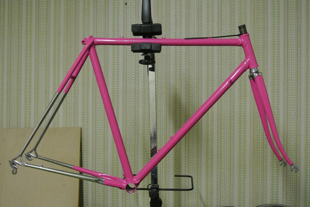

Und goldene Muffenlinien?
Nein,der Herr wünscht strenge Kontraste:rolleyes:nix verspieltes, nur schwarz und Chrom.
Da fängt sogar Deine Katze an zu bellen:D
Heute war ich mit dem Rahmen bei einem Bekannten,seine Katze wollte garnicht mehr loslassen.:rolleyes:Mädchen eben.

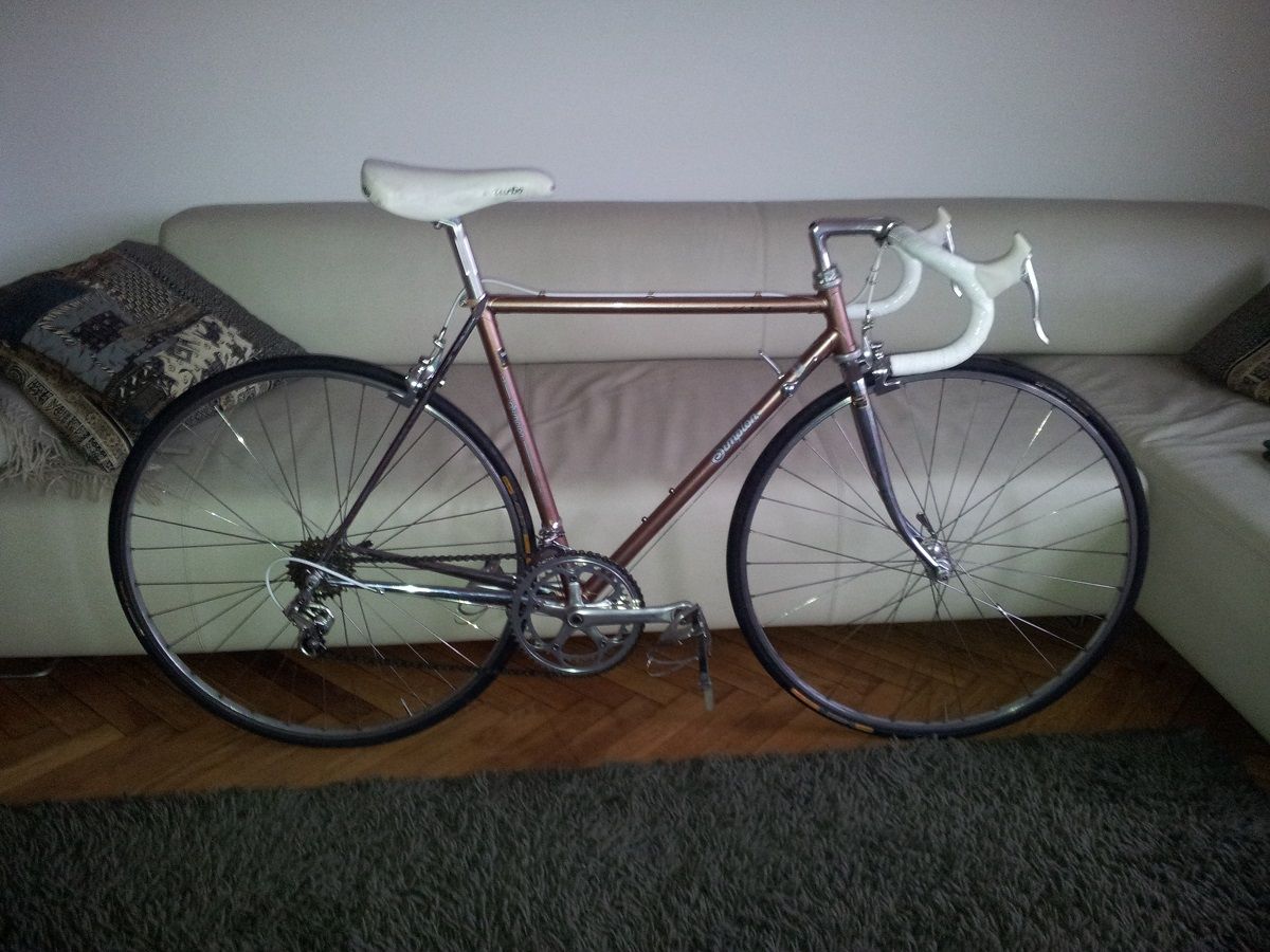

Sehr schöne Farbe. Wie ist der Ton in echt? Eher Bronze oder eher rosa?
Die Hütli passen leider gar nicht, die sind doch von ner 105er, oder?
Ist Bronze mit einem Stich in Richtung Rost!
Sind leider 105 Hoods hab keine anderen zu einem halbwegs vernünftigen Preis gefunden und die alten gehen gar nicht mehr!:(
Und das originale AX Schaltwerk kommt auch irgendwann drauf! ;)
Schön dass es gefällt!
Die Farbe ist wunderbar! Ich denke übrigens, dass das EX-Schaltwerk da ganz normal rangehört, denn beim ax darf kein Stopper für die Zughülle an der Kettenstrebe sein. Die ax hat ja die Führung am Schaltwerk selber und braucht keine Hülle zur Umlenkung. Der Zug muss frei bis hinten laufen.

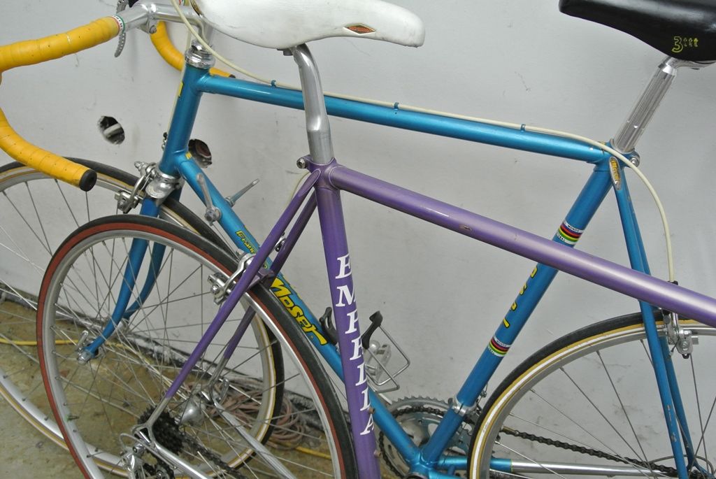

Bin ja noch neu hier. Hier mal meine zwei Colnagos. Beide gerade im Wiederaufbau.
Das grüne ist ein Colnago Super aus dem 70ern
Das blaue aus den 80ern.
