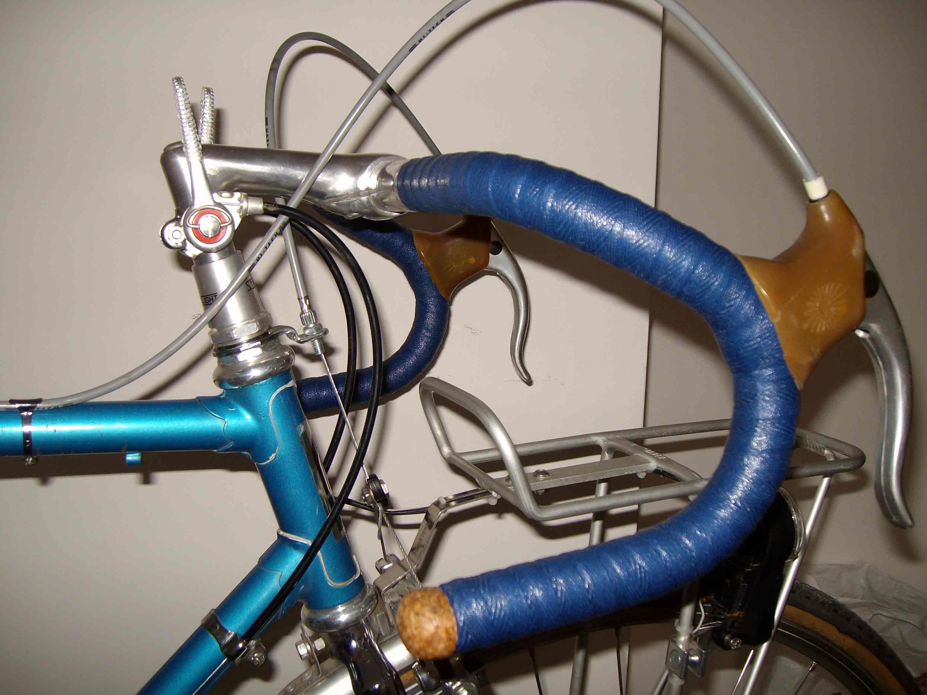

Übrigens: Der Vorbau ist ganz schön kurz, wie ich finde. Habe von Schraubenmitte bis Lenkerrohrmitte 7,5cm gemessen.
Würde auch gerne den Lenker einen Tick höher stellen, aber hab es nicht hinbekommen. Entweder festgebacken oder nicht machbar.
... Entweder festgebacken oder nicht machbar.
Und dann? Klemmt der Vorbau in der Mutter? Ich hätte bedenken, mir die Gabel im oberen Bereich zu sprengen.Da ist nimmer viel drin. Evtl. ist dir der Rahmen zu klein?
Es gibt aber einen "Trick", den Vorbau etwas höher zu bekommen: eine lange Steuersatz-Kontermutter.
Im Gewindebereich sollte der Konus nicht zu sitzen kommen, das fände ich heikel.

Gefahren bin ich mit dem Rad noch gar nicht, da ich in dem Klima, in dem ich hier wohne, keine Experimente machen wollte. Außerdem bastle ich noch an der etwas widerspenstigen Sattelstütze, die muss wenigstens noch ein bisschen raus.
Die Klemmung sollte im Bereich der Kontermutter liegen, da kann das Gewinde nicht verformt werden. Die Kopfmutter ist recht massiv ausgeführt, so dass der Vorbau auch stabil sitzt. Ich bin damit ca. 3000 km mit einem 4 cm zu kleinen Rahmen gefahren, völlig problemlos.Und dann? Klemmt der Vorbau in der Mutter? Ich hätte bedenken, mir die Gabel im oberen Bereich zu sprengen.
