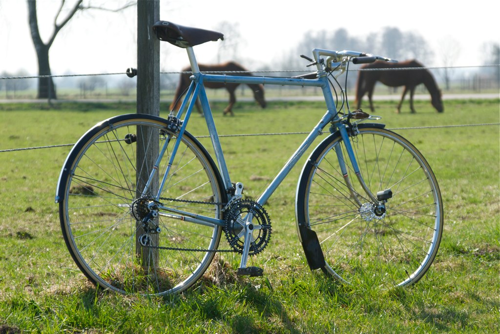

Na, das Experiment hatte ich auch schon - die schwarze Crane/DA an einem Franzosen. Das scheitert spätestens an den Rohrschellen. Da brauchst Du dann Simplex.
Aber ich finde es passt nicht. Ein Franzmann aus den Siebzigern braucht Simplex und Stronglight.
AW: Zeig her, deine(n) Klassiker!
Irgendwie merkwürdige Kombinierung. Der flacher Lenker, Rennteile (Tretkurbel & Bremsen) und dann noch immer der vorderer GT und vor allem den Spritzschutz unterm Kotflügel. Das letzte war eher Englisch und sehr unüblich für Fransozen. Der Huret Tacho ist dann wieder schön passend.
Noch ein kleiner Tip, sorg dafür dass die linke Kurbel nächstes Mal nicht direkt Umwerfer steht.
Hatten den Spritzschutz nicht die PX/PY-Gentlemen auch? Den Gepäckträger hatten sie auf alle Fälle. Und Rennteile waren ja die Simplex-Schaltungen auch.
Danke auch für den Tipp mit der Kurbel. Nächstes Mal wird es besser.
@Bridgestone: Die Räder sind zwar aus der Börse des Nachbarforums, aber ich könnte schwören, von jemand anderem. Bist Du zwei?
Haaalt - Mißverständnis ! Ich meinte be.audiophil und die japanischen Räder in seinem Peugeot-Randonneur. Ich hab' von ihm den Bridgestone RS 1500-Rahmen gekauft, in dem diese Räder montiert waren, und würd' sie sicherlich schon auch nehmen, wenn sie übrig wären ... :dope:
Ich bin forumsmäßig (und auch sonst :p) keine gespaltene Persönlichkeit - drüben heiße ich seeeehr ähnlich, nur dass drüben nicht so viele Buchstaben für den Namen erlaubt sind, also ist was weggefallen (nein, bitte nicht hinschreiben - jeder versteht, was ich meine, und ansonsten wollen wir es den kleinen automatischen Internetkrabblern nicht zu einfach machen ;)).
Ihr habt alle recht, auch Ivo. Spritzlappen gabs trotzdem bei den Franzosen, allerdings eher beim Velo-Campeur, also bei Reisemaschinen mit Gepäck und allem Drum und Dran.
Bei Randonneusen ( also verkappten Rennmaschinen mit Schutzblechen und Beleuchtung) war das nicht oder wenig der Fall. Da gings ja ums Gewicht.
Statt Simplex gibts ja auch noch Huret - an meinem Motobécane ist die Huret-Schaltung dran. ( später Sachs-Huret, heute Sram. aber das wisst ihr ja sowieso).
