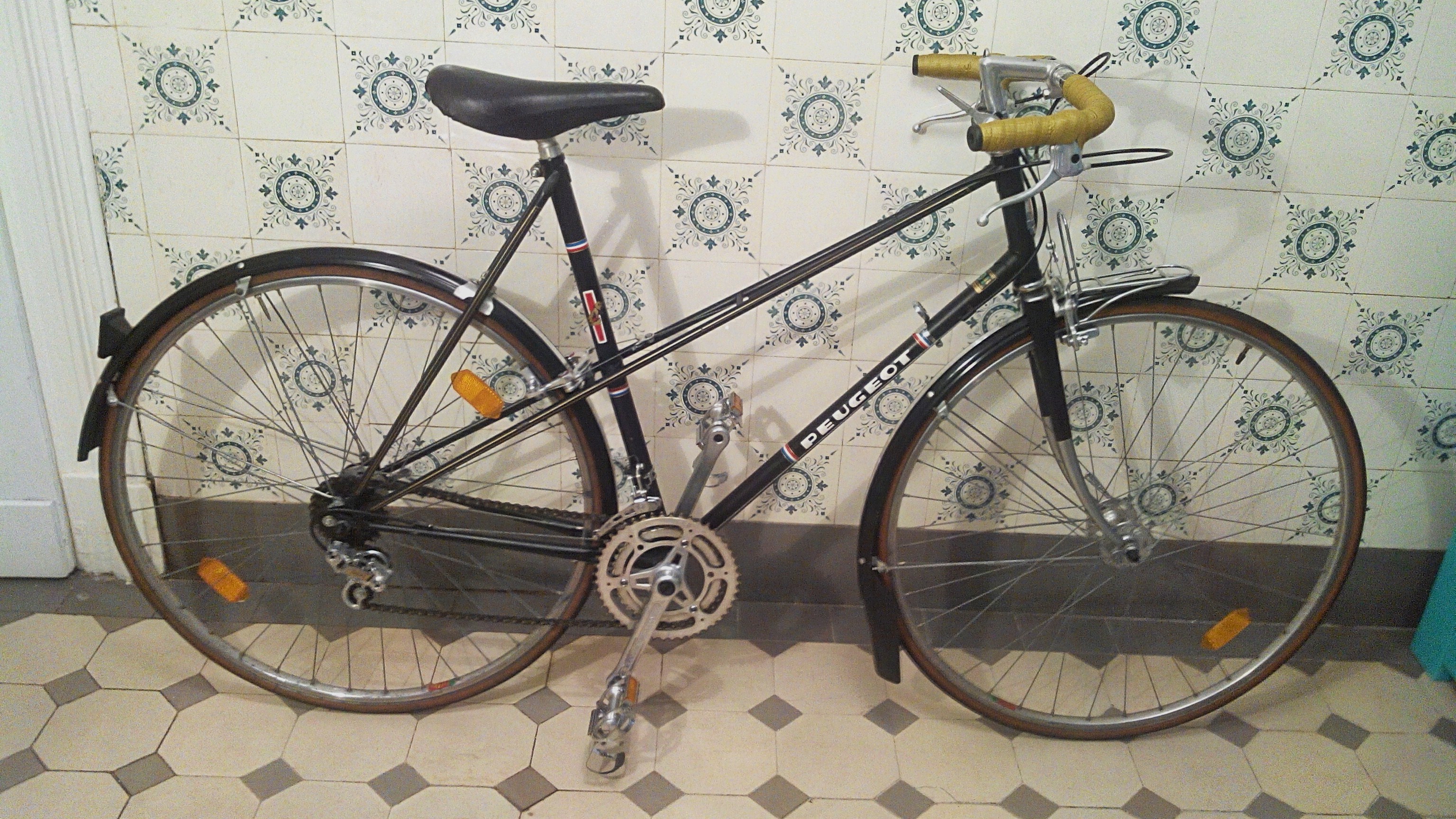

Ich hab eingesehen, dass ich keine Geduld mehr habe zu warten bis endlich mal die Sonne herauskommt, also hab ich nun ohne Sonnenschein ein paar Fotos meines Raleigh Touriste geschossen
Das Rad soll als Reiserad dienen, damit ich endlich mal eine längere Tour unternehmen kann. Einen Gepäckträger für hinten hab ich zwar schon, da ich den momentan aber noch nicht brauche ist er nicht montiert.
Das Vorderrad Schutzblech ist so schön lang, dass ich dachte, ich montiere es weiter unten um dem Spritzwasser zu entgehen; in der Theorie gut, aber die Streben können das Blech nicht fest genug halten, weshalb es bei jedem kleinen Hubbel rappelt...
Das besondere für mich an dem Rad ist der Dynamo, der B&M Eyc und Secula befeuert, beides eine sehr gute Wahl. Schön hell und relativ klein dabei. Gleiches gilt für den Shutter Precision PV-8, sehr leicht und unaufällig.
Die Bremsen hab ich bei bike-mailorder gefunden (VIA Cantilever heissen die dort), poliert wären sie wohl noch schöner
Das Rad ist mit Abstand das komfortabelste das ich je gefahren bin, liegt vorallem am Sattel aber sicherlich auch an den 32mm breiten Reifen und breiteren Felgen

Würde die Streben noch kürzen, schwarzen Sattel dran und das vordere Schutzblech deutlich nach oben verschieben und einen Schmutzfänger nehmen. Von Brooks gibt es einen schönen aus Leder. Nicht, dass Du mit dem Blech mal hängen bleibst. Den Plastikknubbel der die Lampe hält würde ich gegen etwas aus Metall tauschen. Das Kabel am Unterrohr würde ich mit selbstklebenden Pads befestigen und nicht mit einem Band, das um das ganze UR geht. Die Schrauben der Klingel kann man auch kürzen.

Das schwarze Lenkerband gefiel mir besser.
...und wild hin und her gewickelt.Mir auch, aber die Dame wollte etwas Passendes zu den goldenen Pinstripes Leider auch etwas zu dick...
Gebe zu, dass das Wickeln nicht meine Stärke ist Versuch 1 und 2 waren noch schlimmer... Mit den Extraschnipseln wars leider auch nicht besser...und wild hin und her gewickelt.
