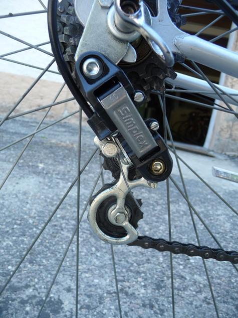

Kann es sein, dass die obere Rolle rechts vom Schaltwerk sein muss und ich einfach diese am Schaltwerk runtergedrückt habe und sie jetzt links vom Schaltwerk steht.
Falsche Stellung:
richtige Stellung:
http://www.disraeligears.co.uk/Site/Simplex_Prestige_LJ_derailleur_(LJ4000).html
Denn wenn mein Schaltwerk nicht montiert ist hängen die beiden Rollen genauso übereinander wie im montierten Zustand

Es findet sich normal ein Anschlag, der verhindert, dass sich das SW komplett zusammenklappt. Evtl. hast du den falsch gesetzt und das SW kann jetzt gar nich mehr in die richtige Stellung zurueck...
Baus einfach nochma auseinander und nach Explosionszeichnung zsammen;)
Zeig doch mal dann auch noch n Bild von der Rueckseite.
edit: wenn ich das richtig seh, 3843

Die Kafige bei Huret haben keinen Anschlag, der sie in Position hält. Beim Einfädeln der Kette musst du also den Käfig verdrehen (ca. eine Umdrehung nach hinten) und so die Feder spannen. Dann wirst du auch sehen, ob die Kette die richtige Länge hat. Mir kommt sie etwas kurz vor.

Schmarrn geschrieben. Ist ja ein Simplex. Aber guck nochmal nach, ob der Blechwinkel auch am vorderen Anschlag anliegt. Ansonsten wäre da noch zu versuchen, die untere Feder (also die für den Käfig) nachzuspannen. Entweder es ist shcon ein Löch (oder mehrere) dafür vorgesehen oder du bohrst einfach eins.

Hab es nun auseinandergebaut und werde irre: die Feder des oberen Teils lässt sich einfach nicht in die erste Ausbuchtung des Teils 3926 (oben) reinschieben. Sobald sie dort steckt und ich dann versuche den Drahtstift der Feder gegenüber in das eine Loch von zweien des Teils 4280 zu stecken, springt sie unten wieder raus und die Spannung ist weg. Ich habe sicherlich eine Stunde versucht in beide Enden beide Drähte reinzubekommen; Unmöglich? Das Loch im Teil 3926 ist auch am oberen Teil schmaler und das Drahtende definitiv zu kurz, sodass die Feder, gerade weil sie auch zu kurz ist gar nicht erst richtig und tief im Loch sitzt, und so immer wieder rausspringt. Ich bin mir nicht mal sicher dass die Feder die original Feder ist, weil die Drahtenden viel kürzer sind als die der 3886, ausserdem verläuft das Gewinde - oder die Art wie sie gerollt ist - der Feder genau andersherum als auf dem Foto. Ich stelle später Bilder rein, mach mich jetzt aufm Weg um nach einer Feder zu suchen.
AW: Zeig her, deine(n) Klassiker!
Danke allen für eure Ratschläge, Beiträge etc.
Das Teil landet - wenn nicht heute Nacht noch in den Müll - wohl wieder bei Ebay, woher es auch kam.
