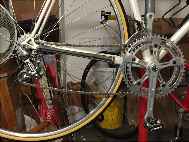

Tja, Kettenlänge ist so eine Sache mit dem Super Record Schaltwerk (zumindest mit meinem?!). Kannte ich von meinen bisherigen Shimano-Aufbauten so nicht :rolleyes:
Beim ersten Versuch saß die Ketten auf klein-klein sehr locker (s.u.) Habe dann nochmal ein Glied rausgenommen. Groß-Groß funktioniert, ist aber schon sehr straff und sollte nicht nur wegen dem Schräglauf besser vermieden werden
Kenn ich. Sah alles bei meinem ersten Campa Victory Aufbau auch so aus. Ganz ungewohnt wenn man nur Shimano gewohnt ist mit seinen strammen Federn :D
Kenne ich so nciht von Campa. Ich bin Super Record mit vorn 42/52 gefahren und hinten 14-28. Völlig problemlos, keine durchhängende Kette. Aber auch nie Extremgänge benutzt (auch nie ausprobiert, ob da die Kette hängt oder straff ist).
Die Federspannung lässt sich bei der Schaltung verstellen. Also einfach mal ins andere Loch einhängen und nachschauen, obs dann besser wird.
Der tip kam schon im bastelthread, aber ich habe da nichts zum umstecken gefunden! Ist ein paar. 82! Gilt das auch dafür & ich muss nochmal genauer nachschauen?
Du musst dazu die Schwinge abbauen ( also das Dingens mit den beiden Rollen) , das Dingens hat 2 Löcher in die man Wahlweise die Feder einhängen kann , die aus der Federhülse rausragt .
