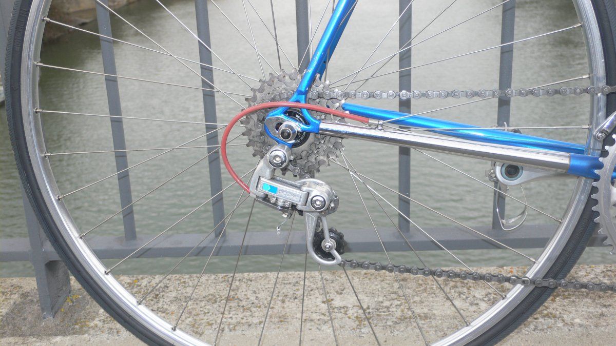

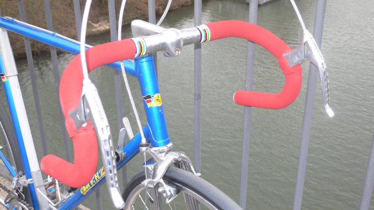

Anhang anzeigen 315900 Anhang anzeigen 315911 Anhang anzeigen 315914 Anhang anzeigen 316055 Anhang anzeigen 316056 Hallo möchte auch meins hier vorstellen :) !
Ist kein Markenrad, wie ich es hier gerne anschaue, aber ich mag es!
Das Rad sollte entsorgt werden, habe es vorsorglich dann erhalten!
Hab die Laufräder auseinander genommen, die Bremsen komplett erneuert, entrostet und gereinigt!
Neuer Sattel und Lenkerband usw. und es hat Spaß gemacht! Viel dabei gelernt!
Schaltung: Shimano Deore
Bremsen: Schimano 600
Narben: 600/ Milard
Felgen: Ambrosio
Ja, die Sitzposition ist noch nicht eingestellt und der Rahmen ist etwas zu groß, ist mir aber egal, ich hab Spaß!

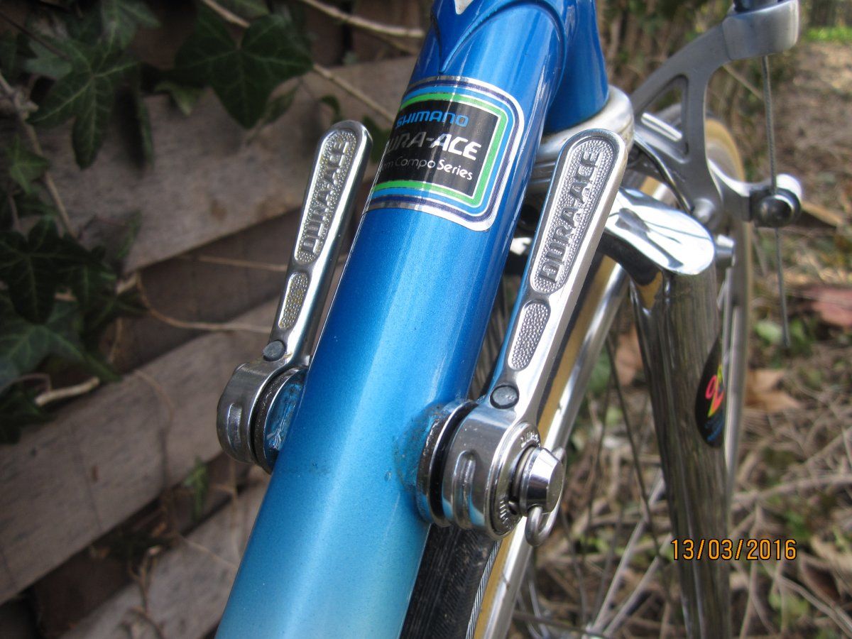

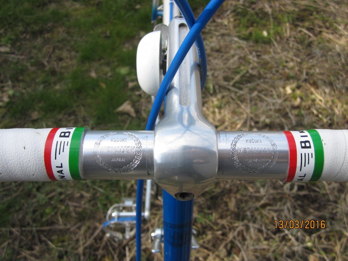

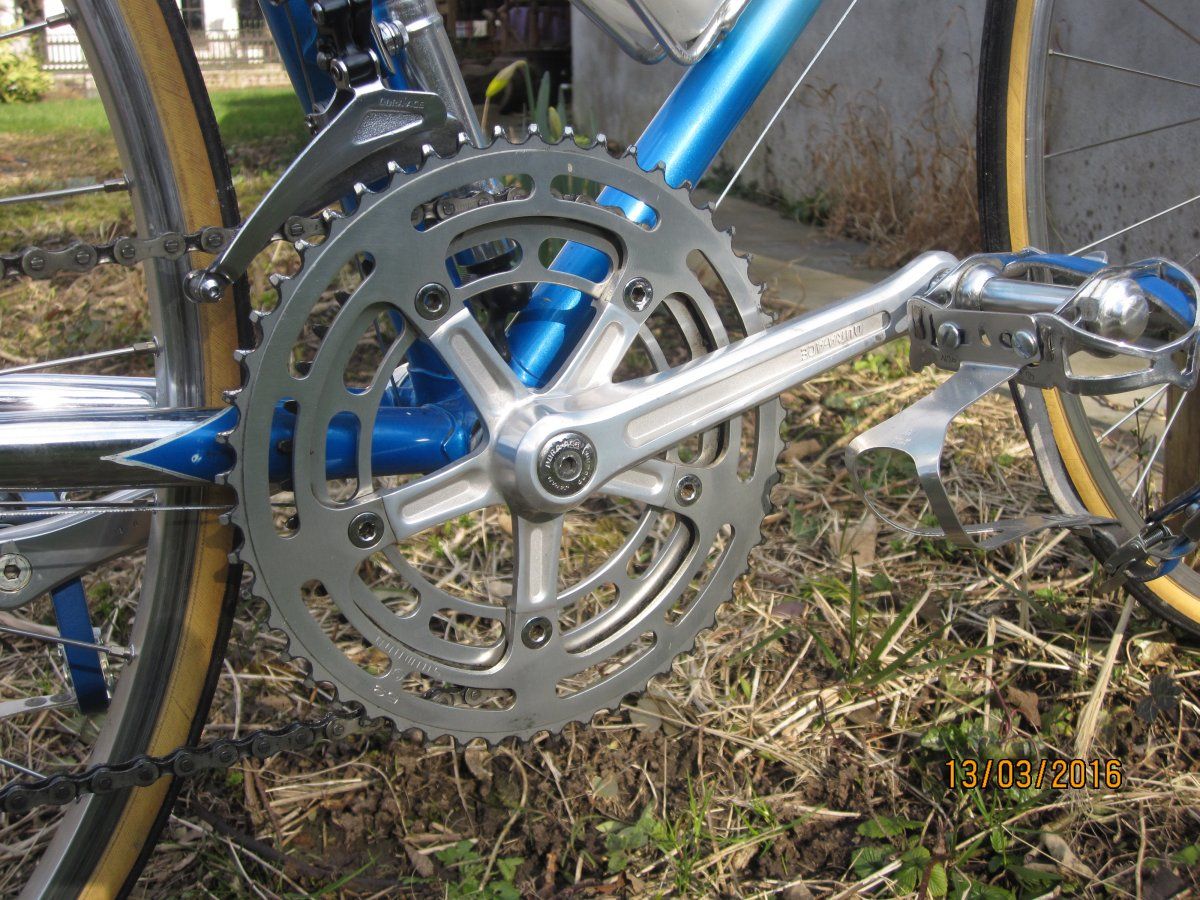

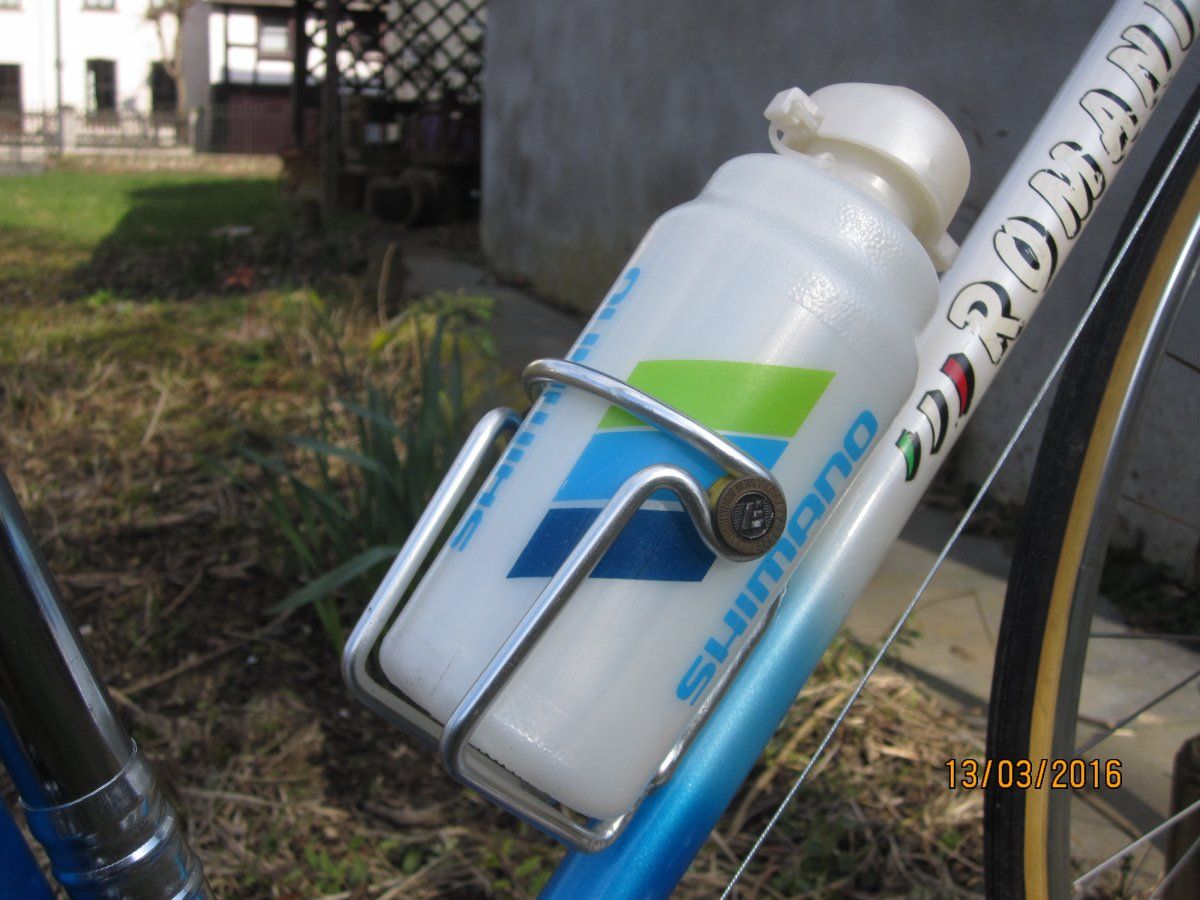

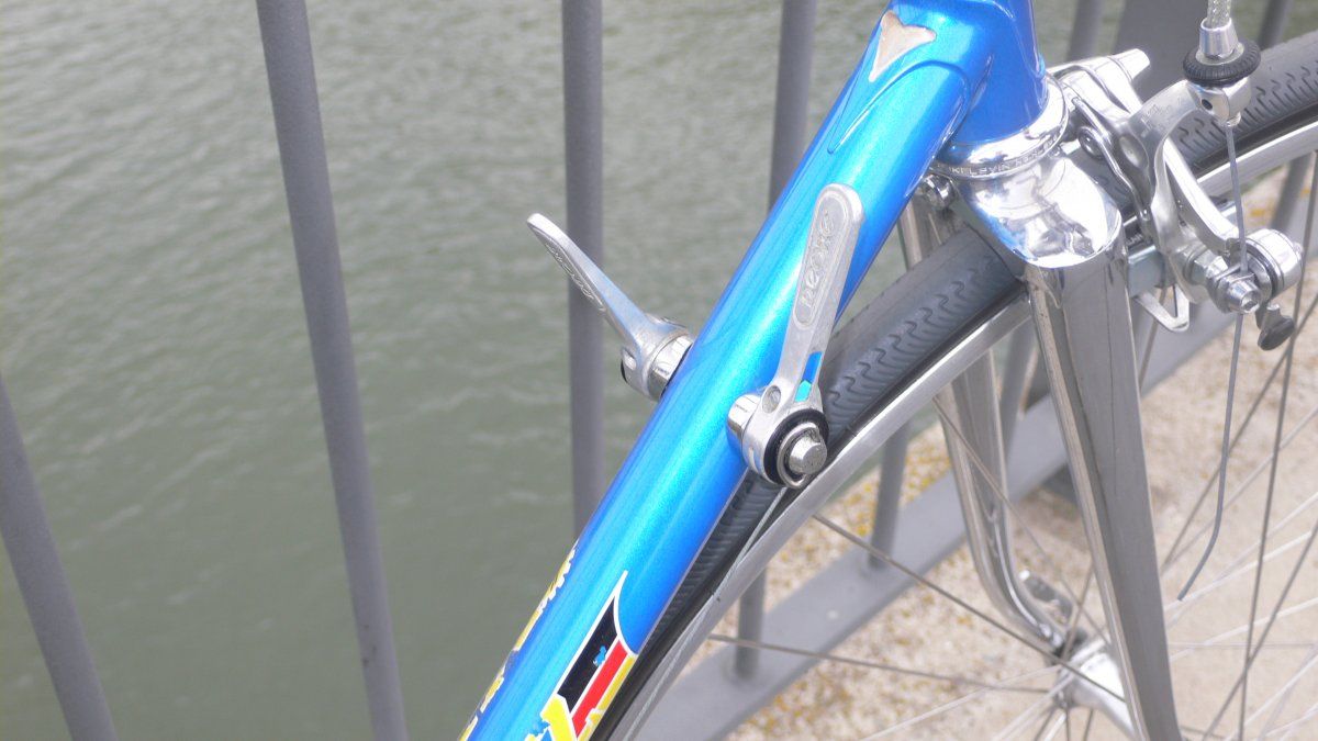

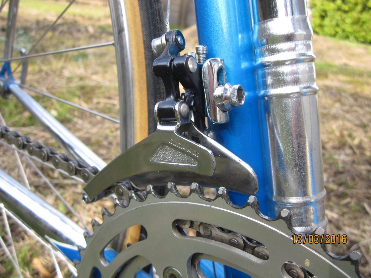

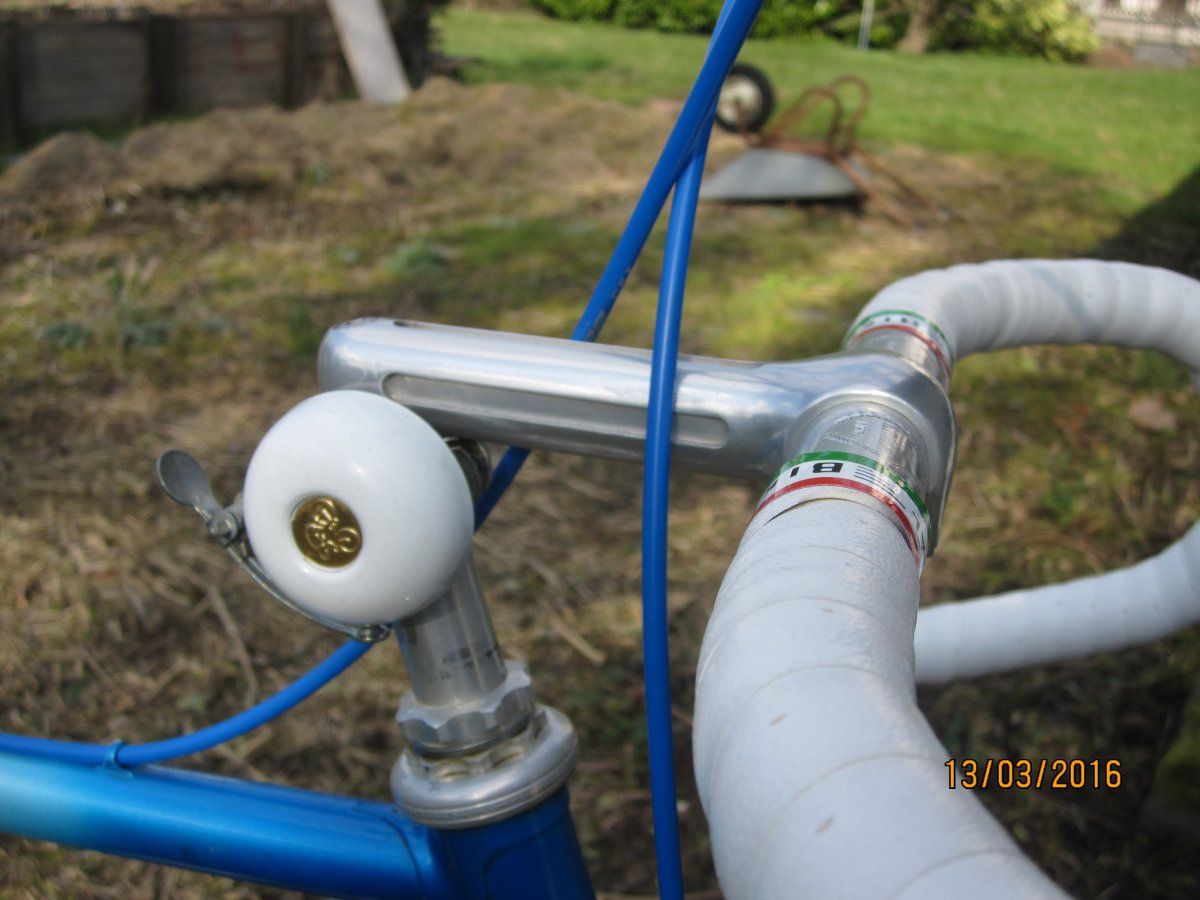

Romani :
Gekauft habe ich das Rad mit einem seltsamen Teilemix aus 600er Shimano, Campagnolo HF Naben/Felgen sowie abgesägtem
Cinelli "Bullhorn" Lenker und zu neuem Sattel in ziemlich runtergekommenen Zustand. Die beim Kauf verbaute Dura Ace Kurbel gefiel
mir sehr gut und wurde zwischenzeitlich mit anderen 7200 DA Teilen ergänzt und durch einen MA Drahtreifen-Laufradsatz mit DA Naben komplettiert. Lenker und der gefräste Sakae Vorbau stammen wieder von einem anderen Rad welches zwischenzeitlich wieder wie original auf Campa SR umgebaut wurde sodass diese Teile frei wurden.
Pedale sind Kyokuto und Haken Alu von Christophe wie auch die Riemen.
Schraubkranz Dura Ace in gold
Die verbaute Dura Ace Gruppe ist vermutlich etwas zu alt für den Rahmen (der hat Oria Rohr ?). ist mir aber egal, ich wollte es so:)

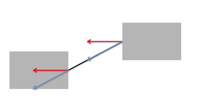

Den Übersetzungsrechner habe ich gebaut und solch eine "Kraftverlust-Berechnung" fehlt, weil sie sinnlos und völlig falsch wäre. Es gibt keinen Kraftverlust durch die Geometrie des "schiefen Ziehens", (bei dem man die Kraft die "hinten ankommt" durch Multiplizieren mit dem Cosinus des Winkels reduzieren müsste). Vielleicht kann man sich das einfacher am Beispiel eines Autos vorstellen, das ein anderes mit einer Abschleppstange zieht und das hintere Auto etwas versetzt fährt. Da zieht die Stange mit derselben Kraft das hintere Auto in Fahrtrichtung wie das vordere Auto in Fahrtrichtung an der Stange.
Es mag vor allem bei älteren Ketten einen größeren Reibungsverlust bei schräg stehender Kette geben, aber das hat mit dem inneren Aufbau der Ketten, der Geometrie der Zähne und wie die Teile aneinander reiben zu tun aber rein gar nichts mit einer Vektorzerlegung der Kräfte längs der Kette.
Macht aber nichts, die Fahrradtechnik ist voll von solchen Missverständnissen, bei denen auf den ersten Blick plausibel klingende technische Gründe auf die falsche Fährte führen (Kraft aufs Pedal, die nicht senkrecht zur Kurbel wirkt bewirkt Verlust, "Kreiselkräfte" verhindern Umfallen, obere Speichen tragen das Rad durch Zugbelastung, ...)
Und ja, ich bin Physiker.
Ich muss mich bei @ReneHerse entschuldigen. Tatsächlich hatte er vollständig recht. Natürlich kann ein gezogenes Fahrzeug nicht weniger beschleunigt werden als das ziehende. Damit müssen die Kräfte in Fahrtrichtung gleich sein! Es gibt keine zusätzliche Arbeit, die bei schräg stehender Kette geleistet wird.
Was ich vorher sagte war tatsächlich falsch. Ich bin der Vollidiot und bitte alle, die es verfolgt haben, dies zur Kenntnis zu nehmen.

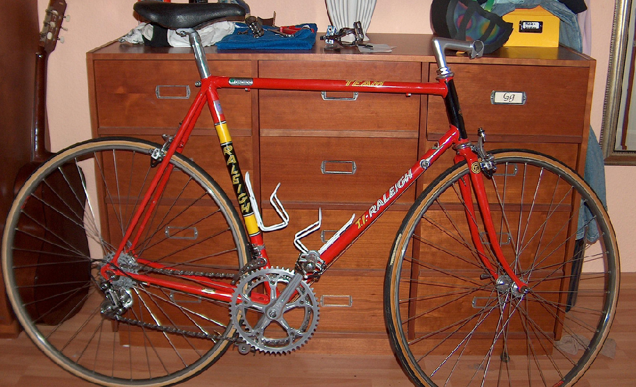

Ich zeig noch mal das olle Compact Pro (3 Jahre zu jung für hier + latürnich von der falschen Seite nebst Kippen + Alk) ...
... bevor Campa Atlanta 1996 dran- + die Rubino Pro Tech wegkommen + ein paar Teile aufgehübscht werden + der Sattel endlich (eigentlich schon seit 5 Jahren) blau bezogen wird.
